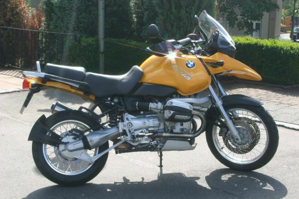

Bei diesen Modellen kreuzt sich erstmalig bei BMW-Moppeds die Kardanwellenmitte nicht mit der Schwingendrehachse. Das war vorher
immer der Fall, seit den 1950er Jahren mit den Vollschwingen-BMWs bis zu den luftgekühlten 4V-Boxern, hier zu sehen an der 1150GS:
- 1150GS

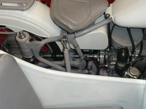

Das machte man, um beim Einfedern eine Längenänderung der Kardanwelle zu vermeiden. Selbst bei der URAL mit ihrem sicher kurzen Federweg war das so, hier ein Bild von der Intermot-2010:
- URAL-Antrieb
