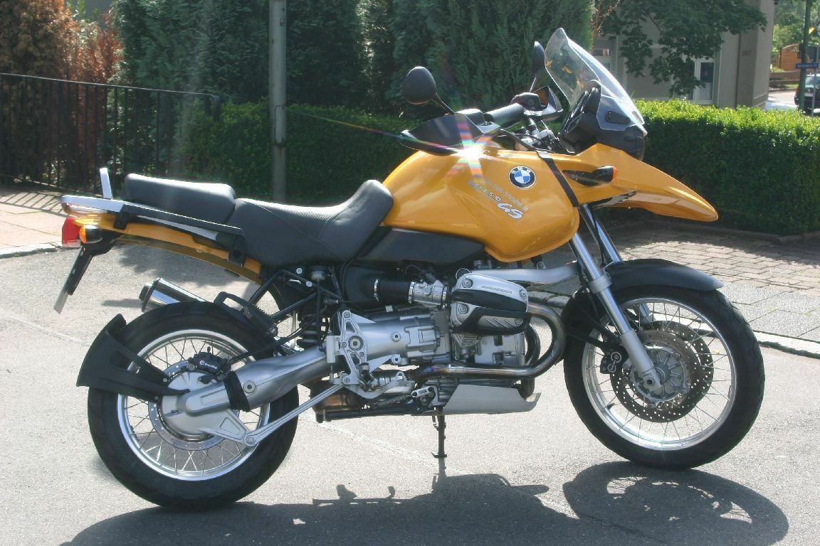

Bei diesen Modellen kreuzt sich erstmalig bei BMW-Moppeds die Kardanwellenmitte nicht mit der Schwingendrehachse. Das war vorher immer der Fall, seit den 1950er Jahren mit den Vollschwingen-BMWs bis zu den luftgekühlten 4V-Boxern, hier zu sehen an der 1150GS:
1150GS
1150GS

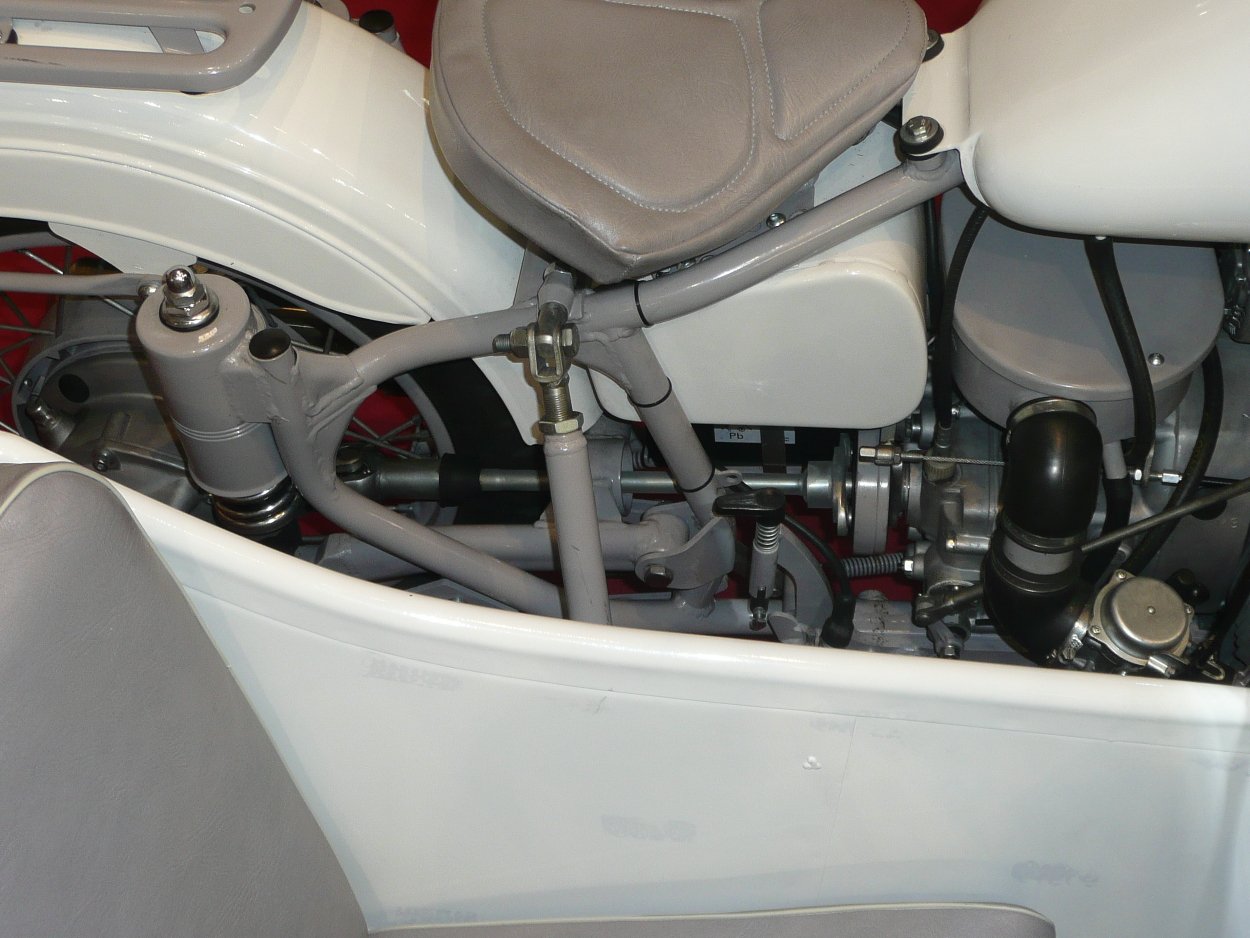

Das machte man, um beim Einfedern eine Längenänderung der Kardanwelle zu vermeiden. Selbst bei der URAL mit ihrem sicher kurzen Federweg war das so, hier ein Bild von der Intermot-2010:
URAL-Antrieb
URAL-Antrieb

Durch den Versatz bei den LC-Boxern – Kardanwelle verläuft über der Drehachse - wird das ohnehin kurze Schiebestück beim Ein-/Ausfedern für den laufenden Längenausgleich mißbraucht, und das sind bei 100mm Federweg in Fahrt etwa 6 mm, um die es hin und her geht :o .
Weiter stelle ich mir vor, daß gleichzeitig im Kardantunnel eine Volumenänderung entsteht, die eine Pumpwirkung erzeugt. Na ja, und solche „geschlossenen“ Räume, die auch noch Temperaturänderungen ertragen, die sind für Kondenswasser empfänglich – altes Konstrukteursdilemma ;-).
