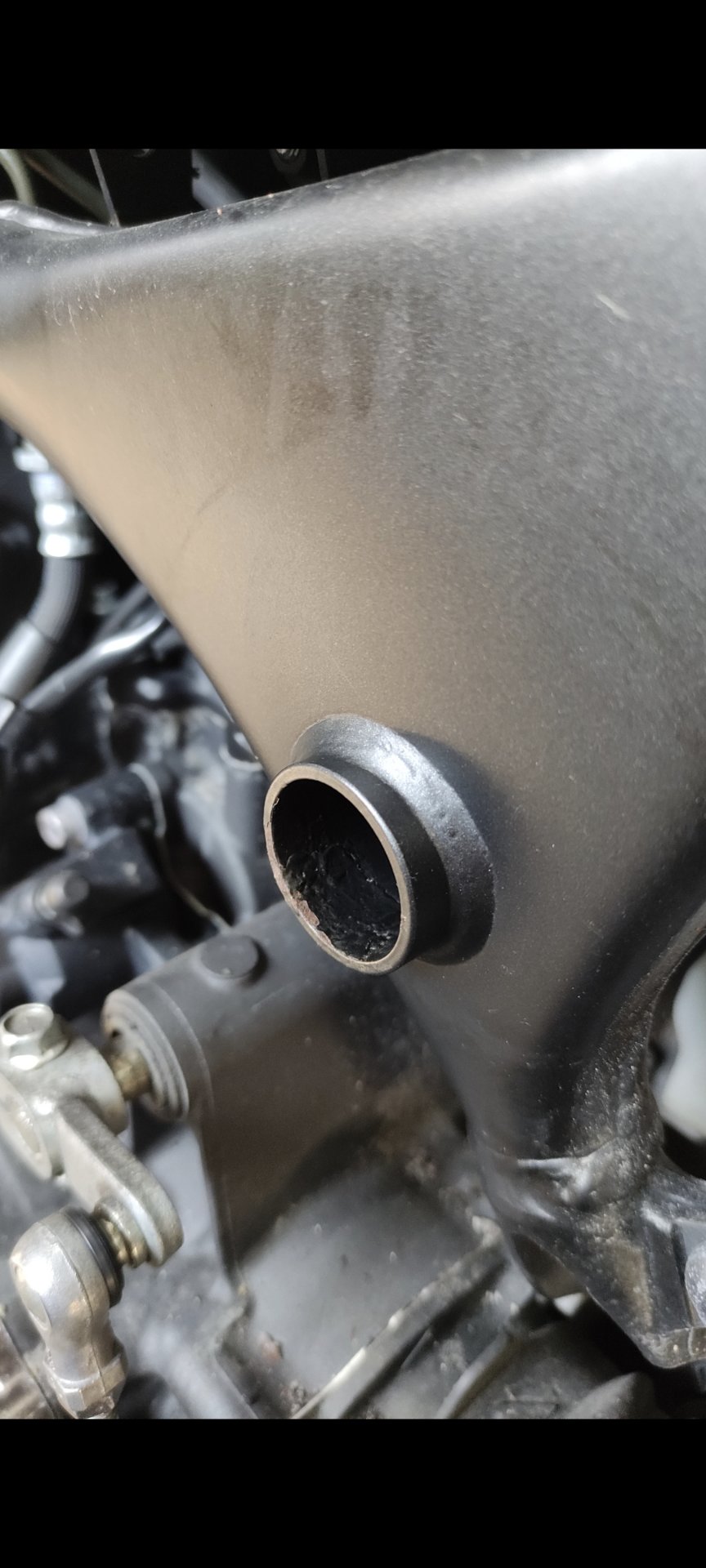

Hallo Fangemeinde,
bin grad bissi enttäuscht von meiner :xt12: , weil ich heute gleich an mehreren Stellen heftigen Rostansatz am Rahmen wegdremeln und beilackieren musste :cry:
Noch nie Winter und nur wenig Regen gesehen hat sie bisher. Hat aber nix genutzt, wie es scheint.
Ist das normal und gängige Qualität unserer ST?
Rolf

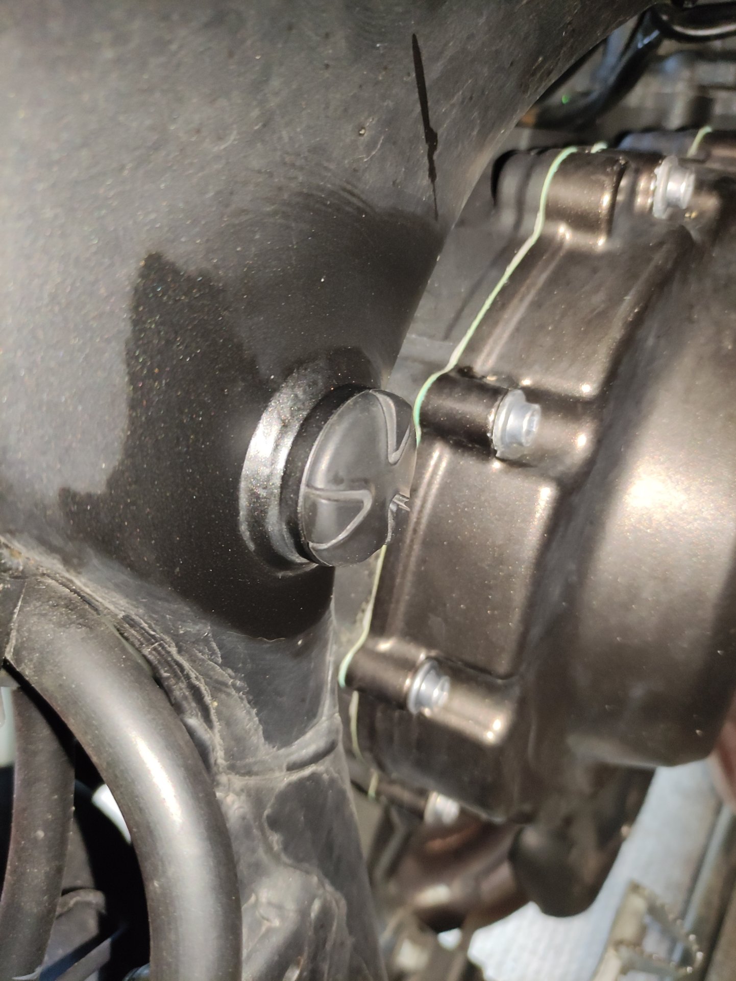

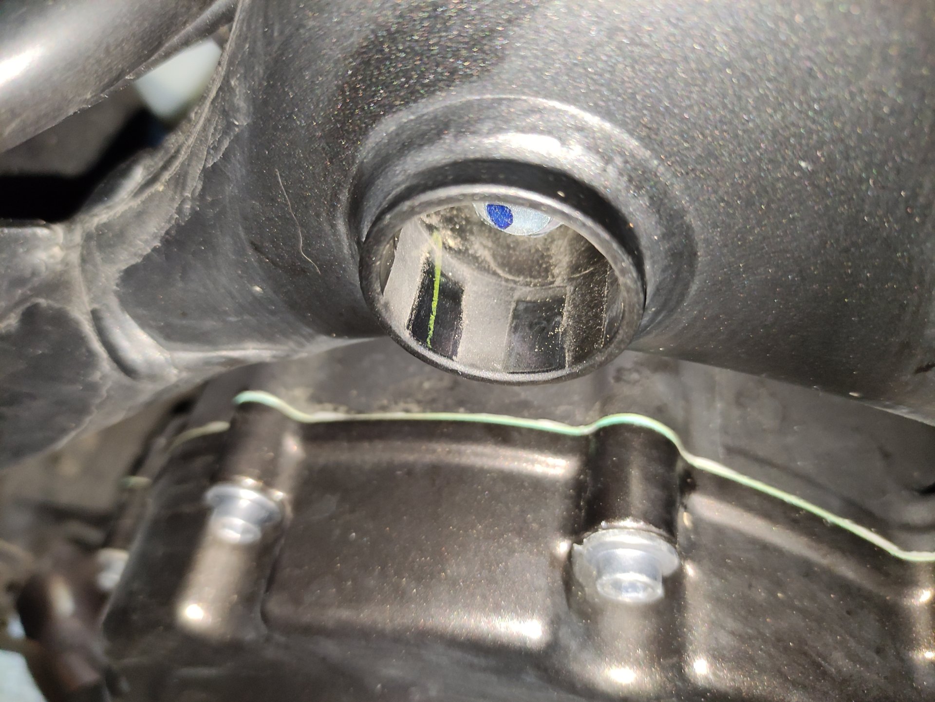

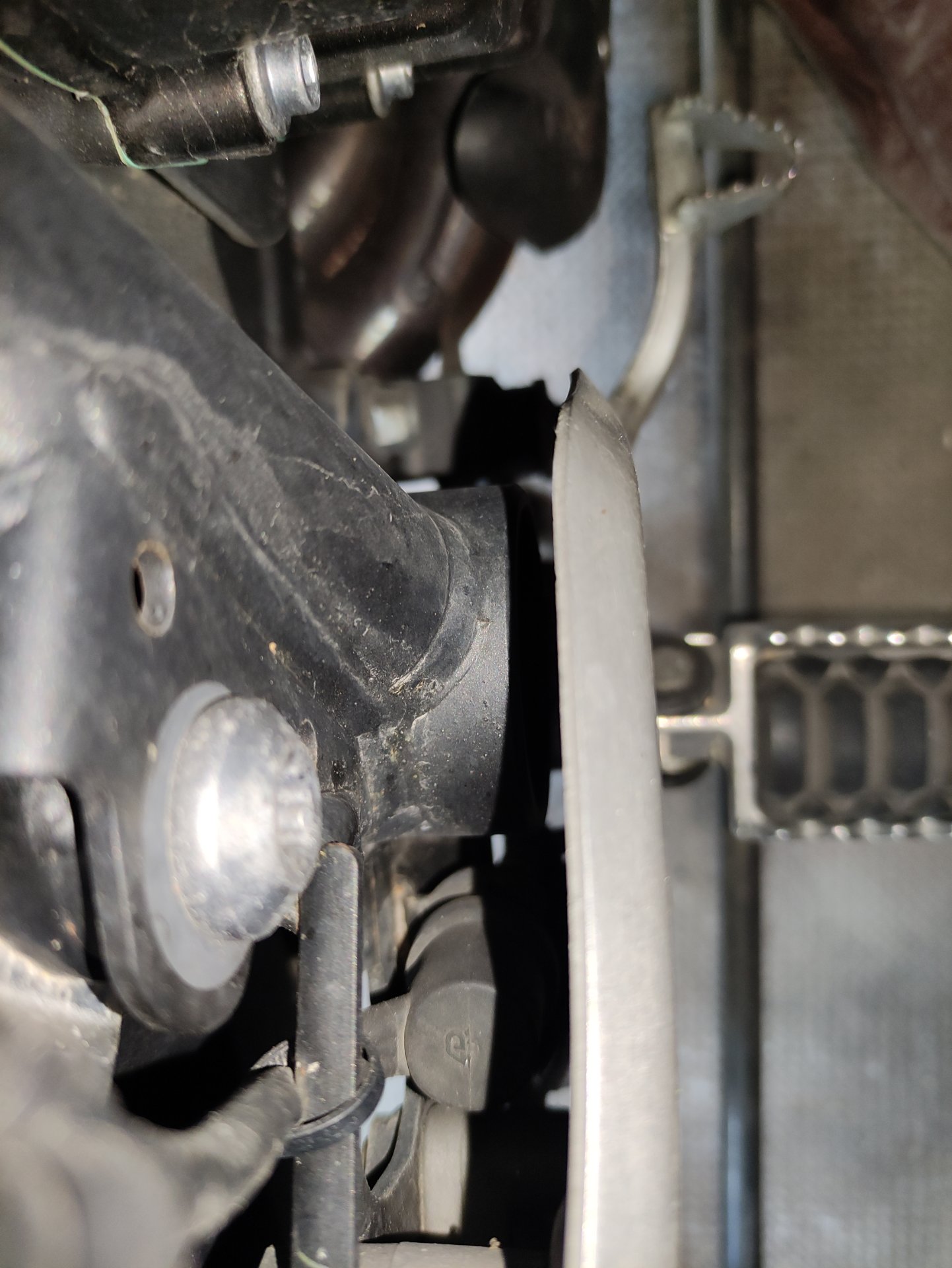

Heiko
Beiträge: 303
Km-Stand: 127000
Ort: Annweiler
Re: Rost am Rahmen DP04
Beitrag von Heiko »
Hallo Michael,
ich hab auch mal nachgeschaut.Wenn ich im Winter gefahren bin, spüle ich das Salz mit klarem Wasser ab.
Hab nach Norwegen das Motorrad noch nicht gereinigt.
So sieht es bei mir aus.
Gruß Heiko

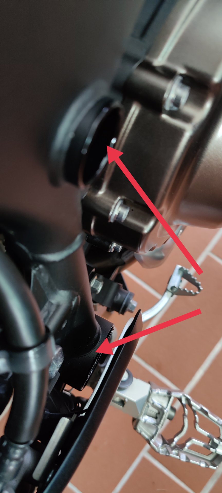

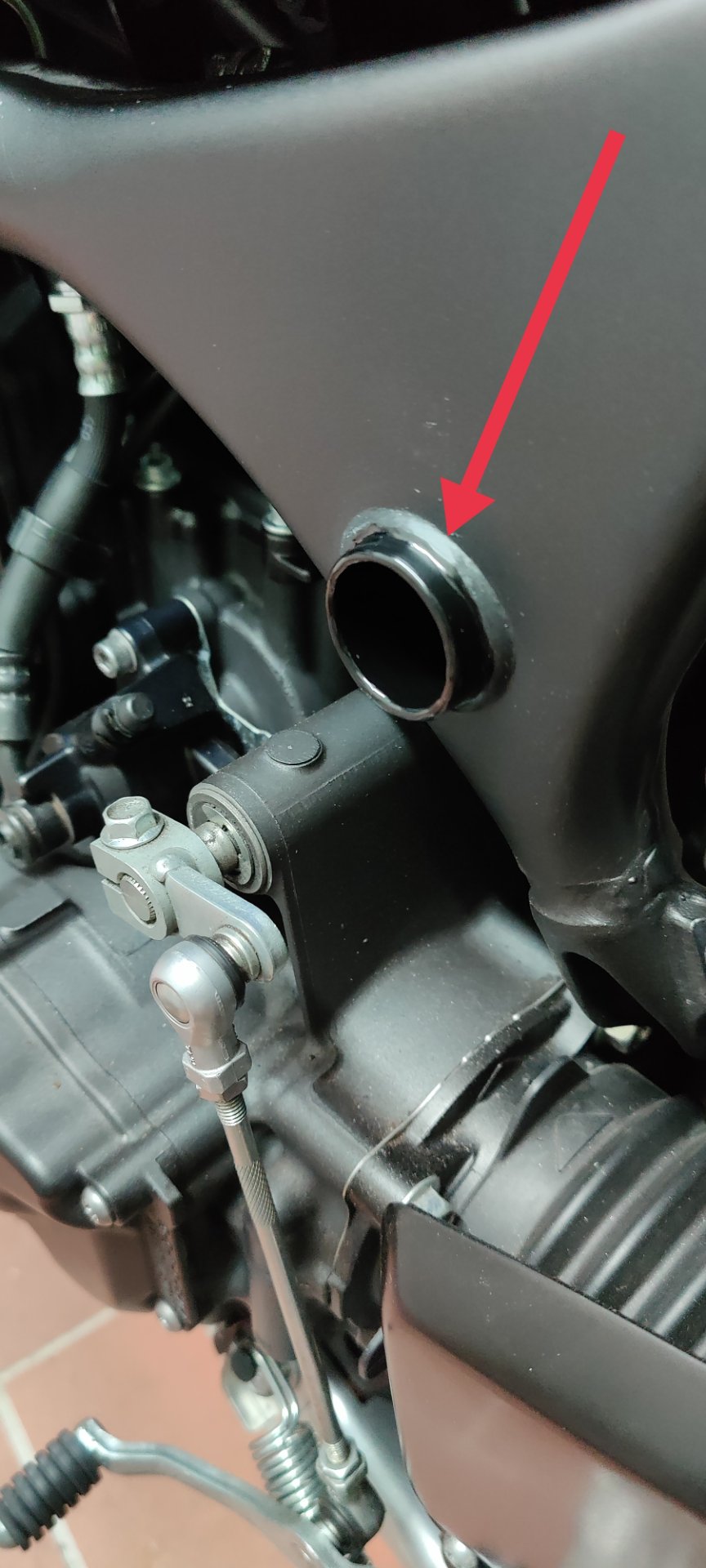

Beitrag von Südwestpfälzer »
Deutlich besser als bei mir, Heiko.
Doch auf Deinem letzten Foto sieht man ersten Rostansatz. Geh' am besten direkt ran, und konserviere anschließend unterm Gummistöpsel mit Wachs. Dann sollte das noch lange so gut bleiben.
Das Rohr am Fußbremshebel rostet innen am heftigsten. Einfach mal die beiden Inbusschrauben lösen und die Platte abnehmen, dann kommst Du da auch gut ran zum konservieren.
