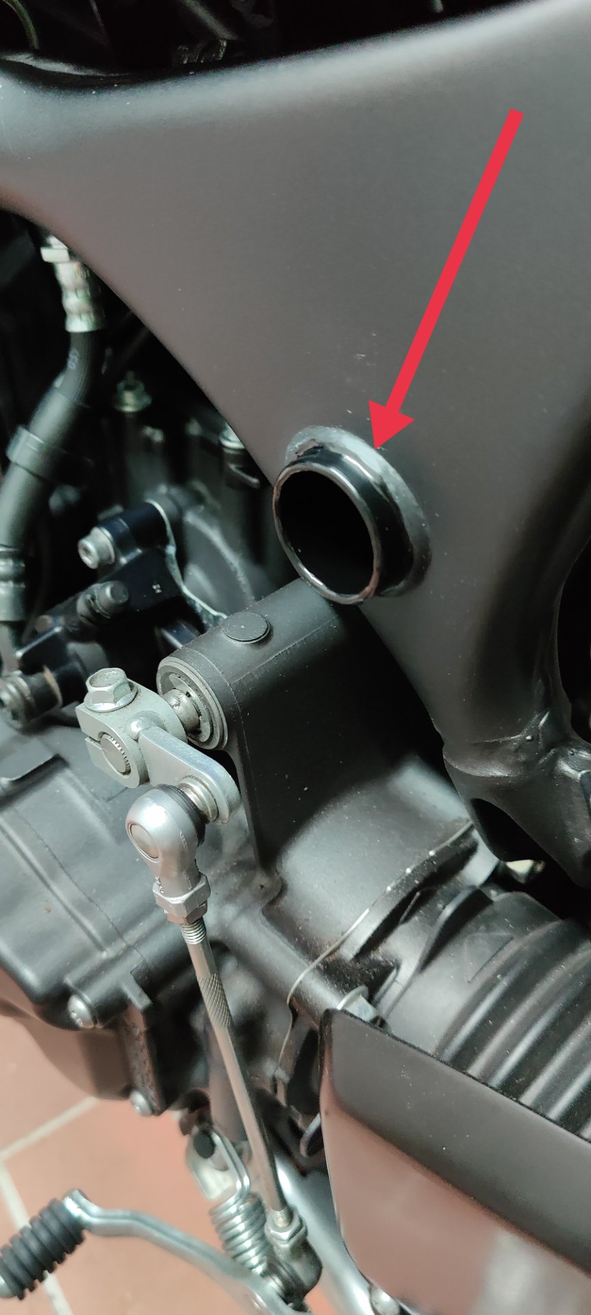

Hallo Fangemeinde,
bin grad bissi enttäuscht von meiner , weil ich heute gleich an mehreren Stellen heftigen Rostansatz am Rahmen wegdremeln und beilackieren musste
Noch nie Winter und nur wenig Regen gesehen hat sie bisher. Hat aber nix genutzt, wie es scheint.
Ist das normal und gängige Qualität unserer ST?
Rost am Rahmen DP04

Die Lackqualität ist aber auch wirklich nicht der Bringer bei Yamaha. Von Grundierung unterm Lack ist nichts zu sehen... ein Hauch von Schwarz, den man mit dem Fingernagel wegkratzen kann.
Hab's nun blank gedremelt, grundiert und dann erst mit 2K-Lack schwarzmatt gepinselt.

Ich will das nicht "schön reden" aber ich finde es auch nicht tragisch. An der Stelle ist ein Stahlrohr eingeschweißt und vielleicht wurde die Schweißnaht nicht nachbearbeitet oder der Lackierroboter nicht gut programmiert oder es treten Spannungen auf oder was auch immer.
Bei mir war an der Stelle der Lack sehr dick und darum ist er aufgeplatzt. Ich habe damals mit einer alten Zahnbürste die losen Lackteile entfernt und auf den Flugrost darunter dünn Hammerite aufgetragen. Hält bis heute und hat mich nie gestört.

Hallo Michael,
ich hab auch mal nachgeschaut.Wenn ich im Winter gefahren bin, spüle ich das Salz mit klarem Wasser ab.
Hab nach Norwegen das Motorrad noch nicht gereinigt.
So sieht es bei mir aus.
Gruß Heiko
Gruß Heiko

Deutlich besser als bei mir, Heiko.
Doch auf Deinem letzten Foto sieht man ersten Rostansatz. Geh' am besten direkt ran, und konserviere anschließend unterm Gummistöpsel mit Wachs. Dann sollte das noch lange so gut bleiben.
Das Rohr am Fußbremshebel rostet innen am heftigsten. Einfach mal die beiden Inbusschrauben lösen und die Platte abnehmen, dann kommst Du da auch gut ran zum konservieren.

Jep Michael,
da hast du Recht.Jetzt muss ich dran.
Hatte den Gummistöpsel auch noch nie
rausgezogen.
Dann mach ich meinen Hauptständer gleich mit.
Der hat's nötig.
