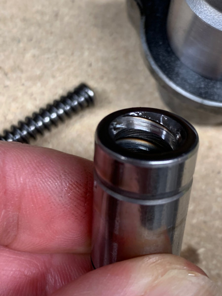

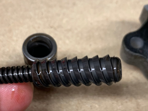

links der neue SKS im Zustand wie gekauft, noch arretiert.
Rechts der Alte rausgeschraubte.
letztes Bild die der Auszug aus dem Rep-Handbuch, einfach zusammendrücken lässt der sich nicht.
Um den SKS in den Einbauzustand zu bringen, muss er beim zusammendrücken gedreht werden.
Dann wird der Sicherungsring in die obere Nut so eingebracht das er gespannt bleibt.
Drückt man jetzt den Kolben gegen die Federkraft, wird der Sicherungsring aus der Nut freigegeben und der SKS entspannt sich.
Hatte mir im Vorfeld auch Videos zum Einbau und zum "Vorspannen" des SKS zum Wiedereinbau angesehen und auch nicht verstanden wieso der nicht im ausgelösten Zustand einfach wieder eingebaut werden kann.
Der Groschen ist dann gefallen wie ich den Alten mal zerlegt habe.
Im Kolben ist an der Innenseite im ersten Teil von 12-15mm auch mit einer passenden Spiralnut versehen.
Um den Einbauzustand herzustellen muss sich das gewindeähnliche Teil komplett in den Kolben reindrehen.
Bild oben, unter den 2 Sicherungsringen sitzt noch eine weiter Feder, die hat den gleichen Durchmesser wie der Kolben.
Ist schlecht zu erkennen.
Es der Kolben ausgelöst, wird er von 2 Federn gegen die Gleitschiene gedrückt.
Läuft der Motor kommt noch Öldruck dazu.
Bild oben, in der Feder ist noch ein Bolzen dessen Ende innen gegen den Kolben drückt.
Im vorgespannten Zustand wird die Feder komplett zusamengedrückt um innen in den Kolben zu passen.
Der Seitendeckel rechts / Kupplung muß halt runter um die Gleitschiene auf den SKS-Kolben zu drücken damit sich dieser aus der Arretierung löst.
Wäre ein Versuch wert ob es auch mit einem Gummihammer geht, wenn man da ordentlich mal drauf zimmert.
Grüße basti
