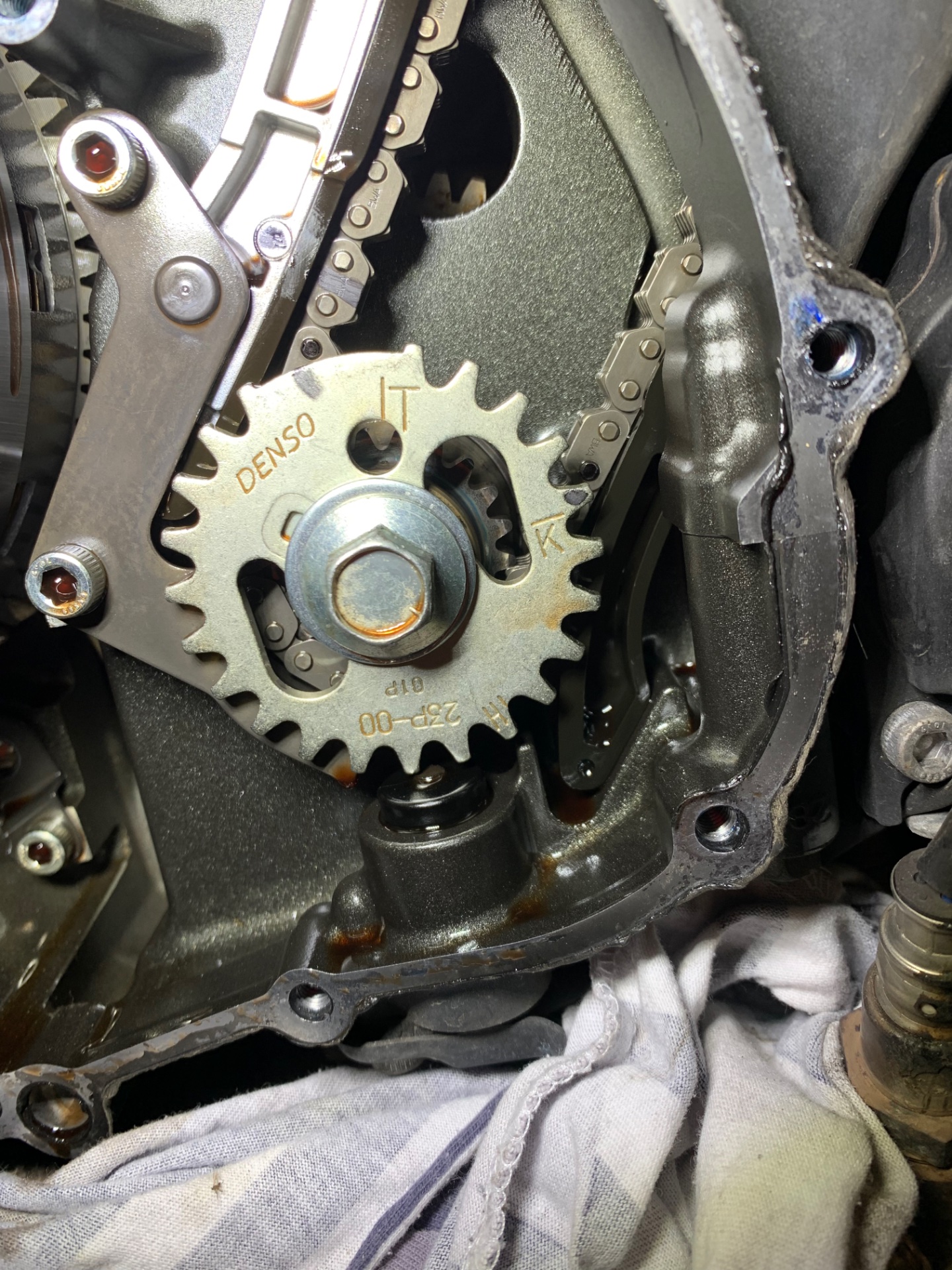

Erster Punkt zu Deinem Bild: Greift das Blech links von der KW, an dem anscheinend auch die Spannschiene gelagert ist, unten um die Kette ? Ich frage deswegen, weil bei den von mir betreuten Motoren schon vor meiner Zeit unter dem Kurbelwellenrad ein Stift oder etwas Anderes installiert wurde, um das Überspringen der Kette dort unten zu verhindern. Grund: Wenn man oben die Kette mit den Rädern verbändselt, aber da unten geht sie eins weiter, dann gibt es trotzdem...Mr.L hat geschrieben: Fr 3. Dez 2021, 21:25 Da ich gerade erst getauscht habe und weiß wie locker die Kette dann wird…… würde ich das empfehlen.
Zweiter Punkt:
Das sieht pro Arbeitsspiel von 720 ° zweimal so ausMr.L hat geschrieben: Fr 3. Dez 2021, 21:25 Ohne im Handbuch nachzugucken was da zu Kurbelwellstellung steht…..so stand die bei mir wo oben alles entlastet war.

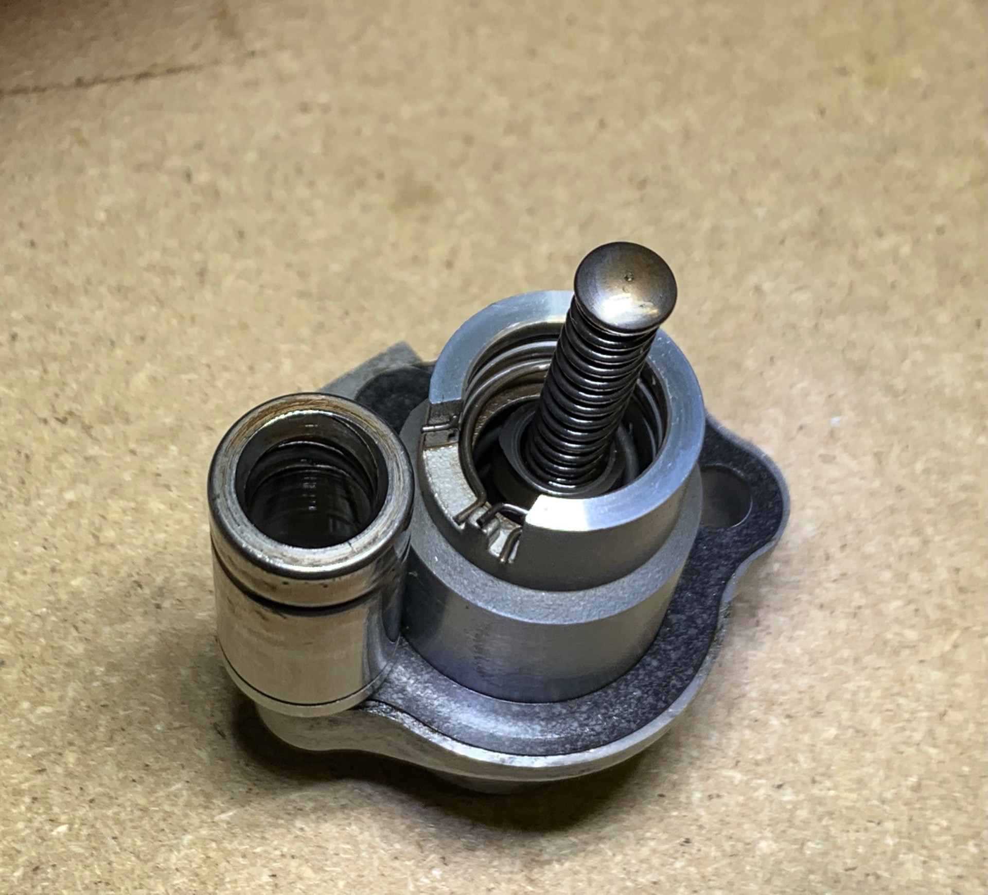

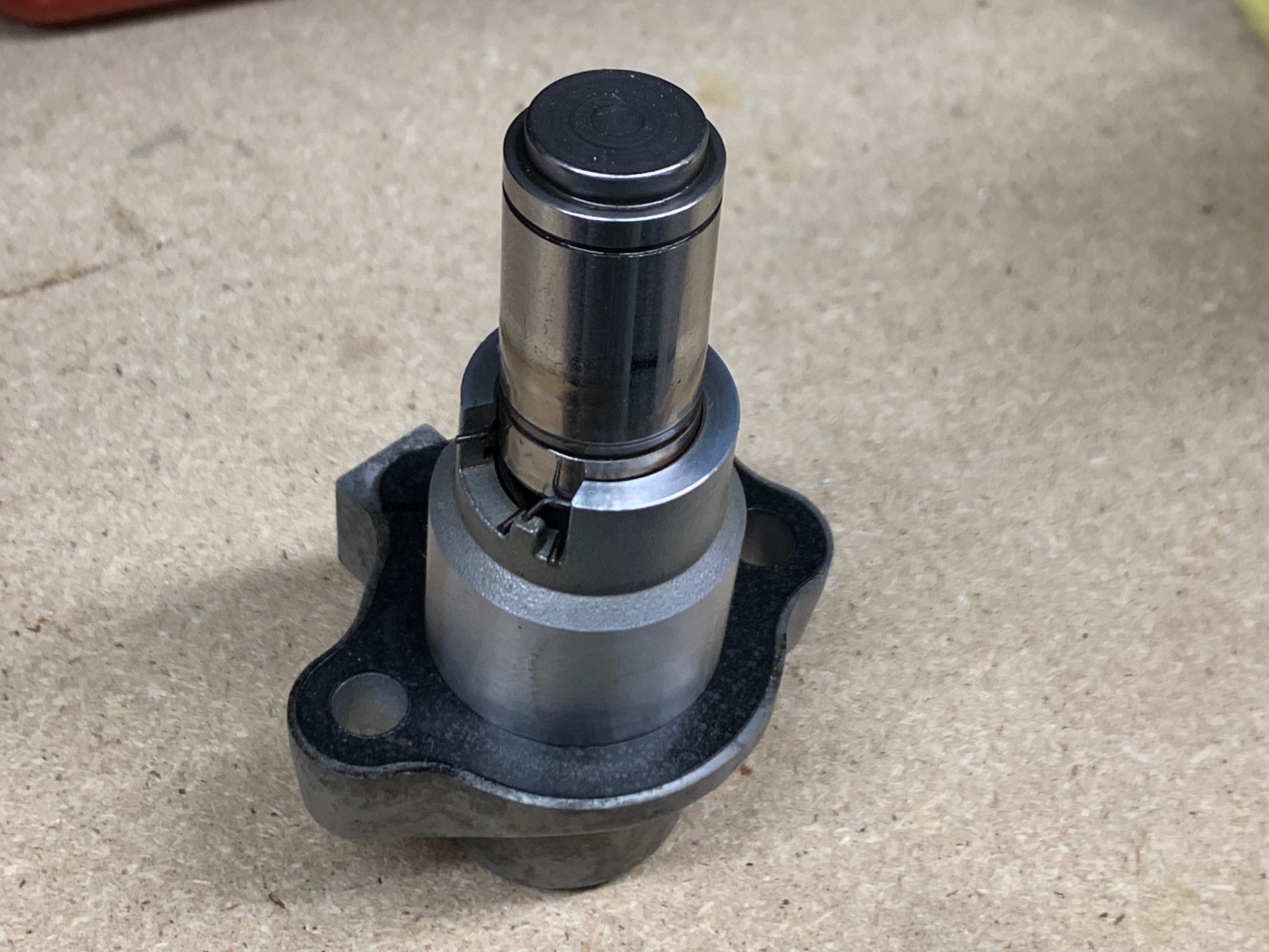

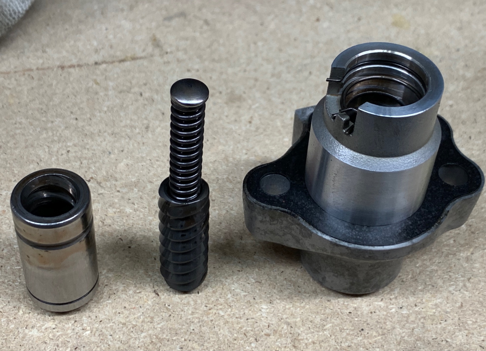

Frohe Neues ......

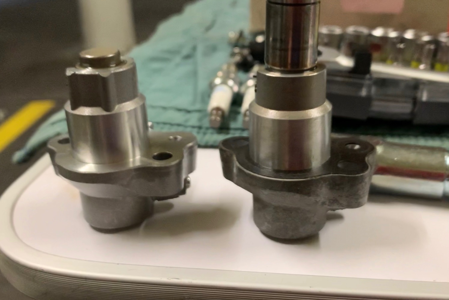

links der neue SKS im Zustand wie gekauft, noch arretiert.
Rechts der Alte rausgeschraubte.
letztes Bild die der Auszug aus dem Rep-Handbuch, einfach zusammendrücken lässt der sich nicht.
Um den SKS in den Einbauzustand zu bringen, muss er beim zusammendrücken gedreht werden.
Dann wird der Sicherungsring in die obere Nut so eingebracht das er gespannt bleibt.
Drückt man jetzt den Kolben gegen die Federkraft, wird der Sicherungsring aus der Nut freigegeben und der SKS entspannt sich.
Hatte mir im Vorfeld auch Videos zum Einbau und zum "Vorspannen" des SKS zum Wiedereinbau angesehen und auch nicht verstanden wieso der nicht im ausgelösten Zustand einfach wieder eingebaut werden kann.
Der Groschen ist dann gefallen wie ich den Alten mal zerlegt habe.

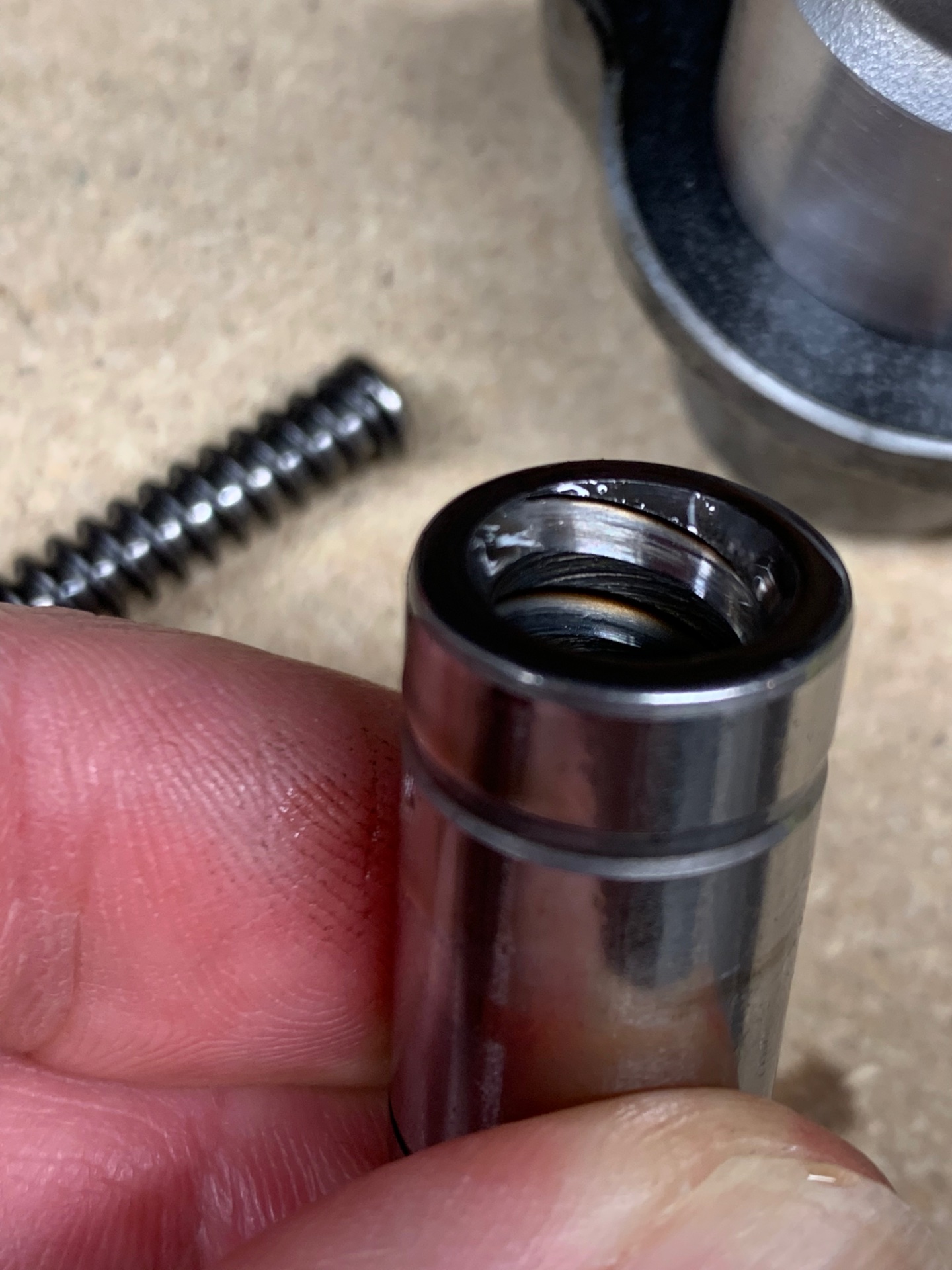

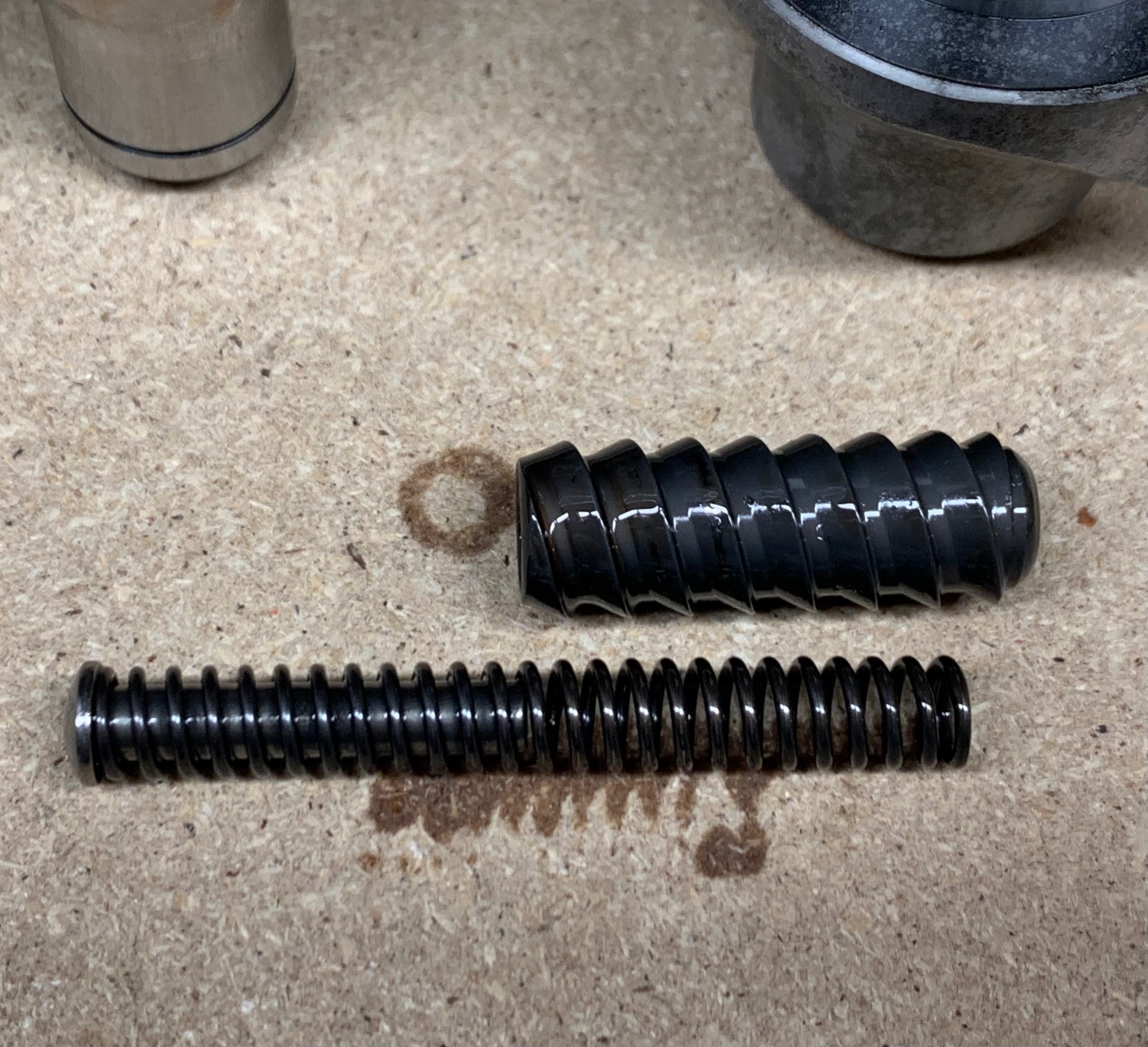

Im Kolben ist an der Innenseite im ersten Teil von 12-15mm auch mit einer passenden Spiralnut versehen.
Um den Einbauzustand herzustellen muss sich das gewindeähnliche Teil komplett in den Kolben reindrehen.

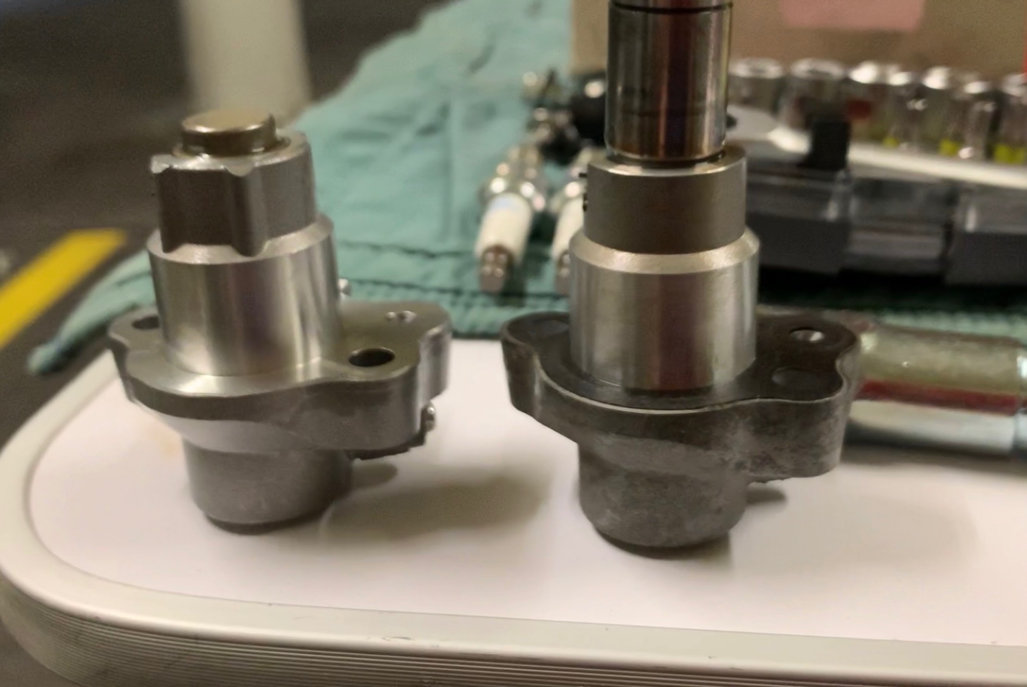

Bild oben, unter den 2 Sicherungsringen sitzt noch eine weiter Feder, die hat den gleichen Durchmesser wie der Kolben.
Ist schlecht zu erkennen.
Es der Kolben ausgelöst, wird er von 2 Federn gegen die Gleitschiene gedrückt.
Läuft der Motor kommt noch Öldruck dazu.
Bild oben, in der Feder ist noch ein Bolzen dessen Ende innen gegen den Kolben drückt.
Im vorgespannten Zustand wird die Feder komplett zusamengedrückt um innen in den Kolben zu passen.
Der Seitendeckel rechts / Kupplung muß halt runter um die Gleitschiene auf den SKS-Kolben zu drücken damit sich dieser aus der Arretierung löst.
Wäre ein Versuch wert ob es auch mit einem Gummihammer geht, wenn man da ordentlich mal drauf zimmert.
Grüße basti
