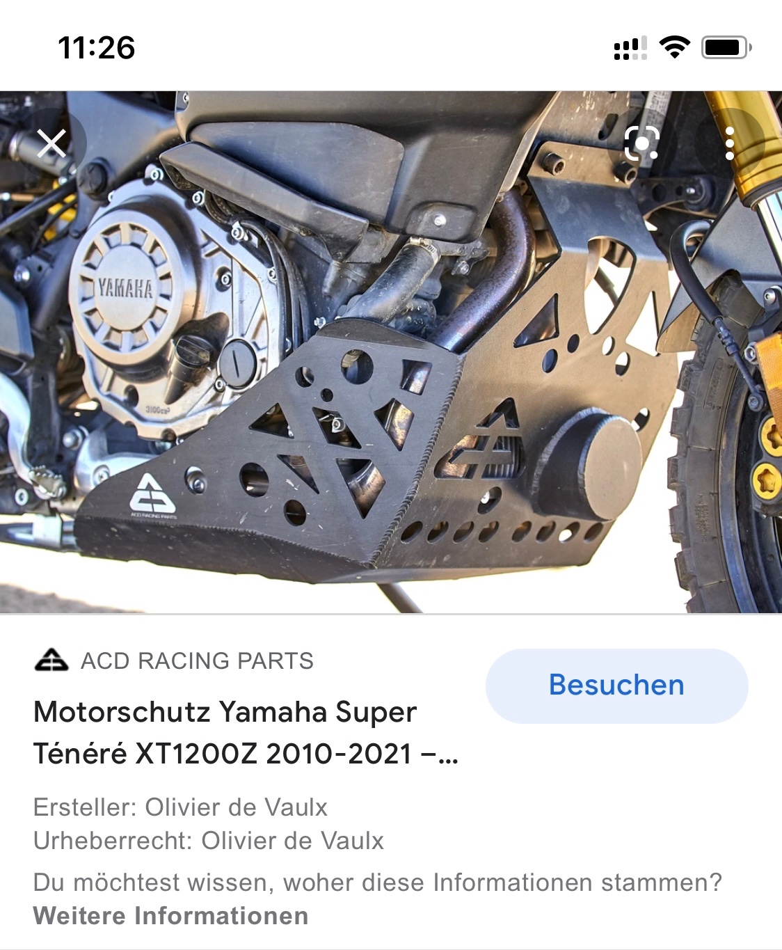

von Mr.L
https://de.acdracing.com/products/skid- ... HYQAvD_BwE
Der wird an der Stützplatte zwischen Zylinderkopf und Block mit verschraubt.

danke für die Antworten und Vorschläge. Habe auch noch mal weiter recherchiert, hier im Forum gibt's darüber auch schon einen tread. Bei den mir bisher vorliegenden Informationen passt auf jeden Fall die Wanne von H & B mit Adapterkit, kostet aber ca. 300 Euro. Der DP01 Worldcrosser war mit besagten Bügel und einer Wanne ausgestattet:
https://www.testberichte.de/p/yamaha-mo ... richt.html
Das müsste auf jeden Fall passen, Preis mit ca. 180 Euro geht auch. Ansonsten wird die Luft dünn, da die Bauart dieses Bügels mit Querstreben die Montage von den meisten Wannen verhindert. Beim Touratech müsste z.B. die Querstrebe demontiert werden, aber die Erfinder werden sich was dabaei gedacht haben. So wie ich es sehe, bleibt unter Berücksichtigung vom Kosten- Nutzenaufwand mit die Originalwanne vom Wordcrosser.
