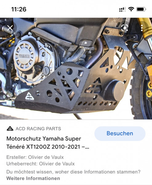

https://de.acdracing.com/products/skid- ... HYQAvD_BwE
Der wird an der Stützplatte zwischen Zylinderkopf und Block mit verschraubt.
Dort auch der ein oder andere Sturzbügel.
Grüße basti
