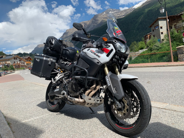

Hallo Martin,
ich habe die Givi Bügel. Die Seitenverkleidungen können ohne Demontage der Bügel entfernt werden.
Zudem passen rechts und links noch die Givi S250 Boxen da drunter.

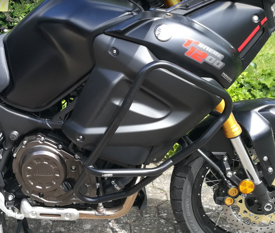

...ich habe die HEED Bügel dran. Hier ein Bild:
Die Seitenverkleidung rechts kann demontiert werden um an die Batterie/Sicherungen zu kommen. Knapp zwar, aber ein bisschen mit drehen und schwenken, aber es geht.
Preis Leistung war für mich top. Kann ich empfehlen, Montage soweit gut und passgenau...
was bei einem evtl. Sturz passiert, kann ich (zum Glück) nicht sagen...
Gruß Marcus

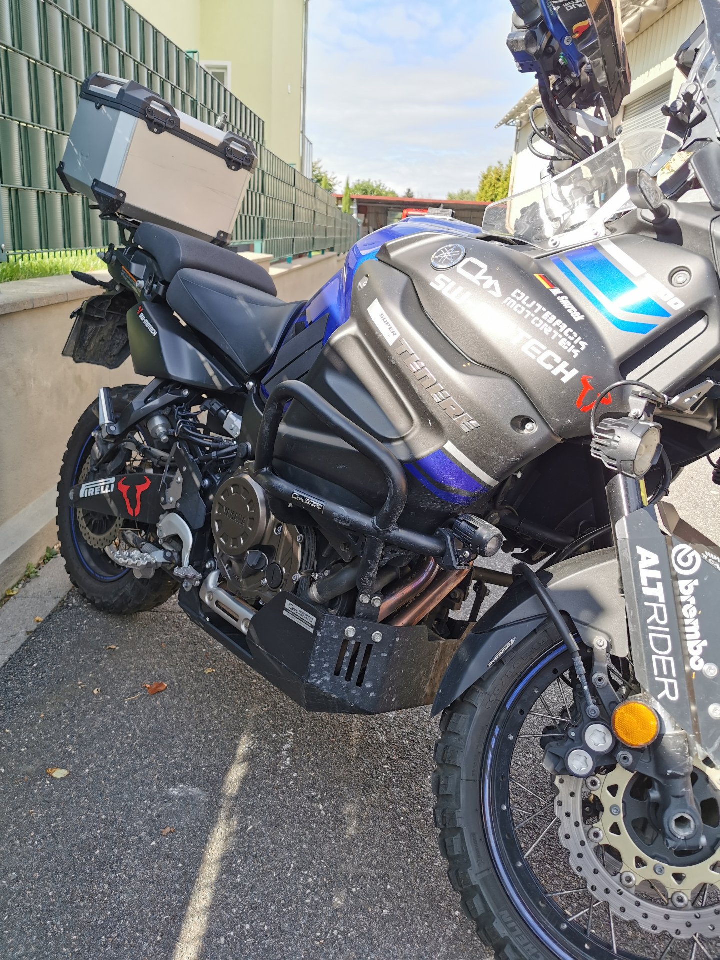

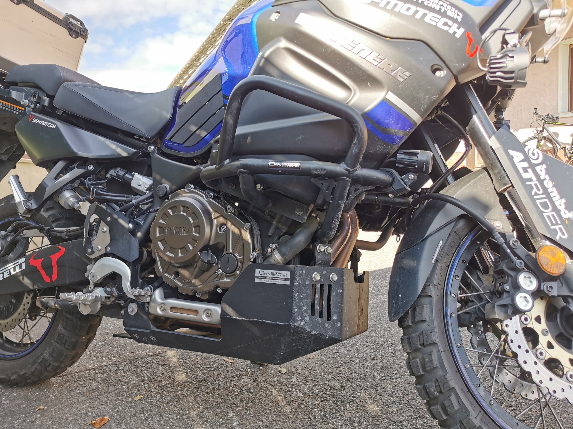

Am stablisten sind wohl die Outback Motortek.
Nachteil hier, es passen wenig andere Motorschutzplatten als die Hauseigene und damit sieht die XT aus wie ein Panzer.
Vorteil, das Zeug ist sowas von Stabil da passiert so schnell nichts.
Ich hatte vorher die GIVI Motorschutzplatte und die SW Motech Bügel montiert.
Nach 4-6 teilweise auch etwas knalligeren Stürzen im Gelände waren die SW Bügel so nah am Seitenteil, das ohne Demontage der Bügel die Seitenteile nicht mehr zu demontieren waren.
Das ganze wurde durch einen befreundeten Schlosser wieder gerichtet, aber passt nicht zu meinem Fahrverhalten
Die GIVI Platte ist für Aufsetzer mit Schwung im Gelände zu schwach.
Diese hat es ebenfalls ziemlich verzogen, was wieder durch den Schlosser gerichtet werden musste, weil Sie nach der
Demontage ohne weiteres nicht mehr zu montieren war wegen der Lochpostitionen der Schrauben.
Mit dem Outback Zeug hab Ich mich bisher nur einmal etwas heftiger im Gelände lang gemacht, aber passiert ist da garnichts.
Aufsetzer mit dem Motorschutz hatte Ich beim ACT Italy einige, die nur Kratzer hinterlassen haben.
Dagegen spricht wie gesagt die Optik und das die massive Motorschuztplatte etwas auf Resonanzkörper macht, was grade bei Grobstöllern zu einem teilweise nervigen Geräusch führen kann.
Für mich aber im Rahmen liegt

Ich hab die von Outback Motortek dran. Trotz Sturz nur optische Mängel und der Seitendeckel geht ohne Demontage der Bügel ab.
