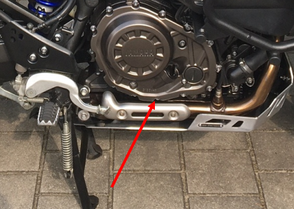

Hallo Eski,
mal für einen Laien, wie mich.
Was für eine Deckeldichtung ist gemeint?
Ich habe einen SW Motech Unterfahrschutz und zusätzlich noch die Givi S250 Boxen recht nah am Motor.
Thermische Probleme haben sich dadurch bisher nicht ergeben. Auch nicht bei einer mehrstündigen Fahrt bei Außentemperaturen über 40° C u.a. im Stadtverkehr. Meinst Du diesen Deckel? Hast Du mal geprüft, ob alle Schrauben gleichmäßig fest sind?

Re: Auspuff und Unterfahrschutz
Vielen Dank für Eure Rückinfo.
Ja, um diese Dichtung geht es. Schrauben wurden von freundlichen geprüft —> ich bin wie geschrieben technischer Laie und verlasse mich auf das Duale Ausbildungssystem in D und die Erfahrung der Mechaniker.

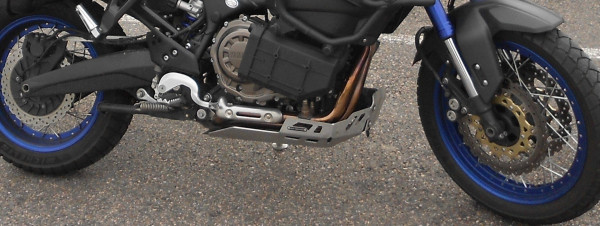

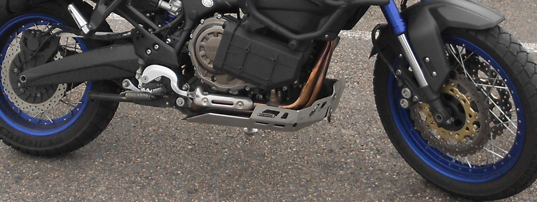

@Reinhard,
Der Touratech UFS ist an der Seite deutlich länger „hochgezogen“, wie gesagt es ist nur eine Vermutung…
