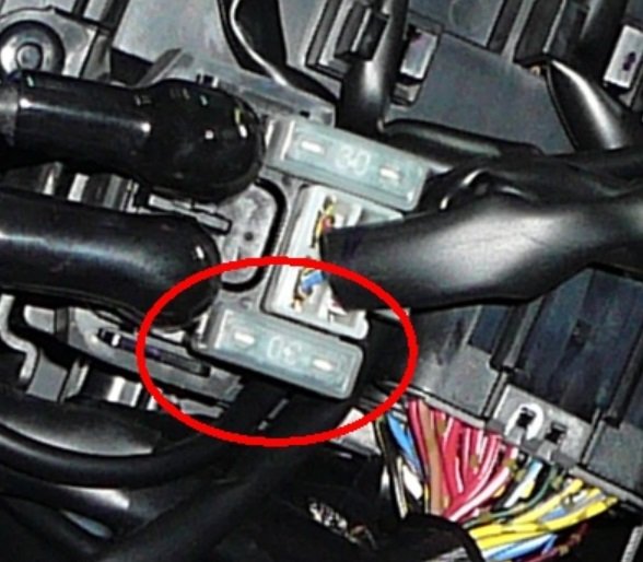

Ich glaube er meint diese
Foto ist aus dem XT1200 Forum WIKI
- Dateianhänge
- Unbenannt.jpg (60.17 KiB) 2124 mal betrachtet

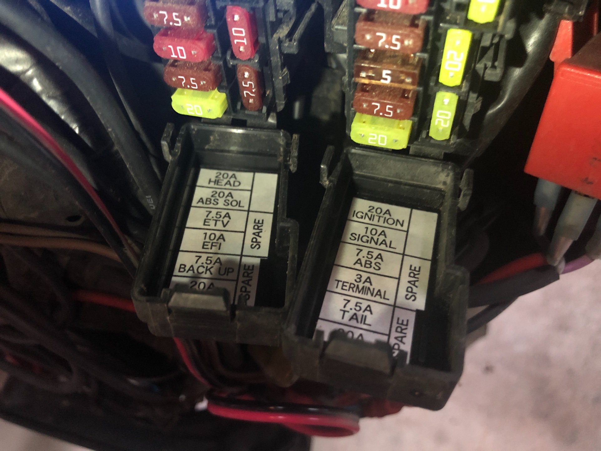

Abs Sicherung sitzt vorne oben bei die normale Steck Sicherungen.

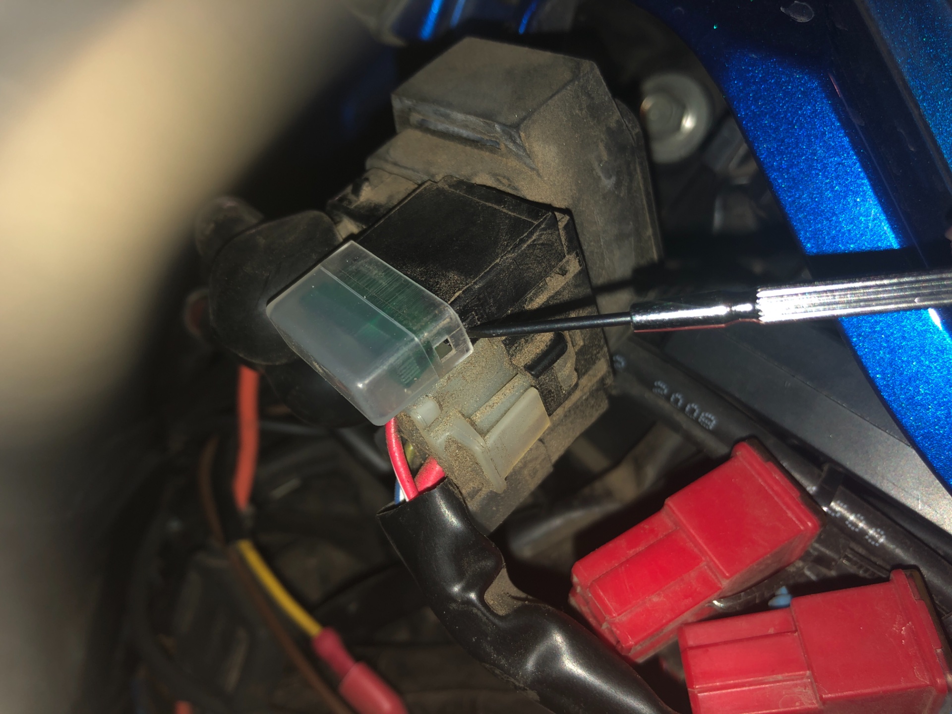

Habs auch probiert um die zu öffnen. Am besten den ganzen block aus seinem gummu Halterung ziehen und dann mit einen ganz kleinen Schraubenzieher oder eine Nadel von hinten unter die transparente Abdeckung stecken.

Maurice mit Schraubenzieher habe ich schon versucht, war aber doch etwas grösser als Deiner. Mach ich heute nochmal.
