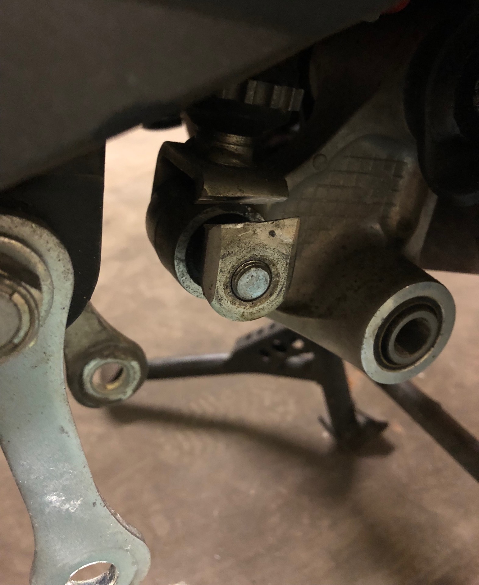

Servus Leute
Ich brauch mal eben euer Schwarmwissen.
Hier liegt eine Höherlegung von Mizu für die DP07 mit ABE und 25mm.
Überall steht kein Problem 5 Minuten haste das ummontiert.
Ja denkste.... Jemand schonmal das ganze gemacht ohne Krümmer, Auspuff etc. zu demontieren?
Ihr seht das Problem?
Danke und Grüße

Federbein lösen und die Umlenkung weiter noch oben schwenken.
Beim Federbein Tauch war‘s wie auf dem Bild zu sehen möglich.
Auspuff war nicht demontiert.
Grüsse basti

Hi,
du musst zuerst die Hülsen rausnehmen, dann klappts.
Gruß Christof

Dodo hat geschrieben: Mi 8. Jul 2020, 16:44 Hi,
Gruß Christof
oder so. Ist einfacher.
Gruß Christof
Hast was gut :mrgreen: :daumen: das war der Tip des Tages :bier:

ich muß das Thema noch mal ausgraben, anscheinend bin ich zu blöd.
Ich bekomme die Schwinge nicht so weit herunter, um die Schrauben wieder hinein zu bekommen, da die Schwinge gegen die Aufnahme vom Federbein stösst.
es fehlt ca. ein halber Schraubendurchmesser. Hat das bei Euch einfach so gepasst?

mala8501 hat geschrieben: Sa 26. Feb 2022, 11:37 Hallo zusammen,
Markus
Vielleicht Federbein oben eben die Schraube raus und das Federbein ein Stück nach oben lupfen.
Muss nicht die Lösung sein, nur eine Idee.
