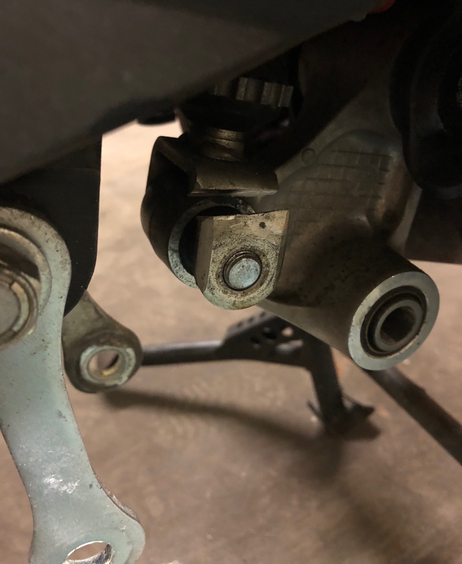

Federbein lösen und die Umlenkung weiter noch oben schwenken.
Beim Federbein Tauch war‘s wie auf dem Bild zu sehen möglich.
Auspuff war nicht demontiert.
Grüsse basti

Hi,
du musst zuerst die Hülsen rausnehmen, dann klappts.
Gruß Christof

Dodo hat geschrieben: Mi 8. Jul 2020, 16:44 Hi,
Gruß Christof
oder so. Ist einfacher.
Gruß Christof
Hast was gut :mrgreen: :daumen: das war der Tip des Tages :bier:
