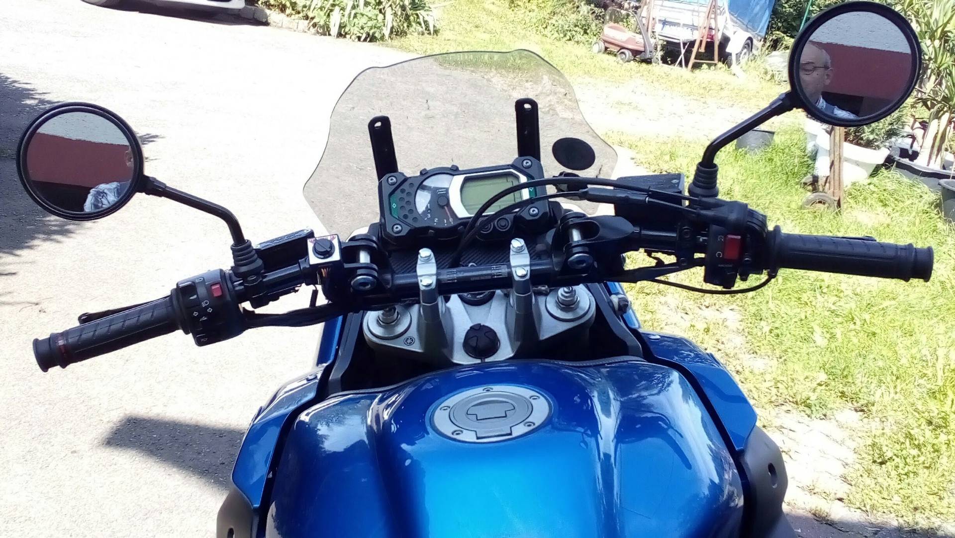

Ich hatte die gleichen Probleme. Daumenschmerzen und eingeschlafene Hände.
Habe es mit Grip Puppies probiert was auch ganz gut funktioniert hat. Dann ist mir im Forum ein gebrauchter Non Shock über den Weg gelaufen und das war die Lösung. Nicht gekröpft, breiter und flacher als der Serienlenker. Ich bin 4 cm kürzer als Du also sollte das bei Dir mit einer zusätzlichen Lenkererhöhung funktionieren.
Problem ist nur, wo kriegst Du einen SW Motech Nonshock her ?

Hier schlummert noch einer in den Katakomben im Haus.
