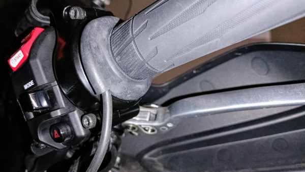

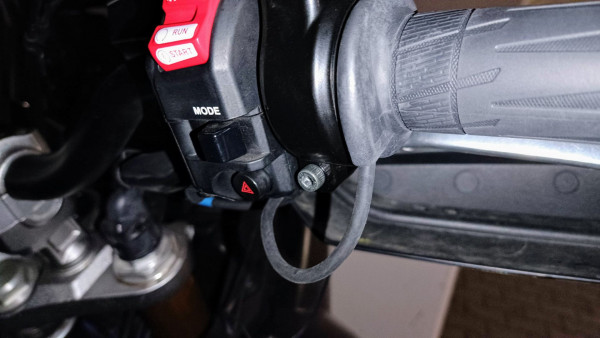

Hallo Schlütterandy,
es geht aufgrund der Ausbuchtung an der Gaszugaufnahme wohl wirklich nicht anders. Die Ausbuchtung dient vermutlich bei den Originalheizgriffen zur Aufnahme des Kabels.
Anbei Bilder, wie das bei mir ausschaut.
Aufpassen muss man vor dem Verkleben, dass genug Spiel zwischen Heizgriffkabel und der Ausbuchtung bleibt. Dies, um sicherzustellen, dass man den Tempomat durch das Zurückdrehen des Gasgriffes weiterhin abschalten kann.
Weiter muß mittels Kabelbindern sichergestellt werden, dass das Kabel beim Gasgeben nirgends hängen bleibt. Und gleichzeitig die Gasgriffrückstellung beim Gaswegnehmen nicht behindert wird.

Moin, danke für deine Antwort.
Hatte es ehrlichgesagt auch in allen möglichen Stellungen versucht.
Aber stößt der Bremshebel so nicht an den dicken Gummiknubbel von den Heizgriffen, wenn das Gasgriff in "neutral" Stellung ist?
schöne Grüße
Schöne grüße aus Ostfriesland
Andreas
DieGraue
Beiträge: 5
Registriert: Mo 21. Feb 2022, 21:31
Erstzulassung: 2020
Km-Stand: 15000
Re: Griffheizung an DP07
Beitrag von DieGraue »
Hallole,
nein. Das ist kein Problem.

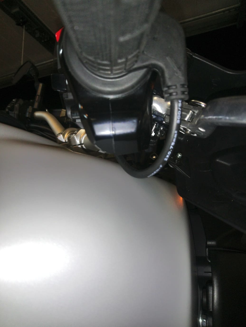

kurzes Update: Ich habe jetzt zum 3. Mal neue Heizgriffe verbaut bekommen! Aber wie immer war nur der rechte defekt. Yamaha hat kulanterweise 80% davon übernommen, obwohl ich außerhalb der Garantie bin. Finde ich ok, aber dass 1 Griff offiziell mit ~450€ auf der Rechnung steht ist schon unverschämt teuer. Yamaha hat da wohl wirklich Probleme damit, die Bauteilenummer wurde schon x-mal hochgezogen. Jetzt sieht der Griff auch anders aus, die Kabelführung läuft jetzt außerhalb vom Griff, wie bei den Zubehörgriffen. Anscheinend erleiden die innengeführten immer irgendwo einen Kabelbruch, der zum Ausfall geführt hat. Ich hoffe jetzt, dass die Sache gelöst ist!
Hier Bilder, wie der Griff jetzt aussieht mit "baumelndem" Kabel:
Gruß Marcus
