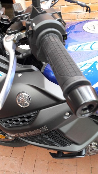

nun habe ich meine Dicke schon ein paar Tage und habe bereit auch schon fast 4500km mit ihr gefahren. Alles Top, so wie es sein soll.
Über Griffheizung wurde ja schon viel geschrieben, allerdings nichts über die DP07.

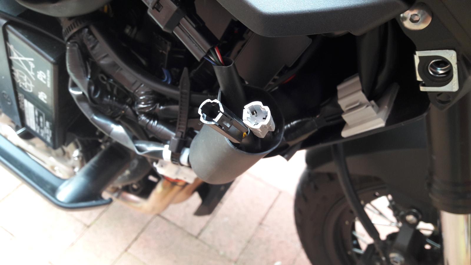

Hier sind die Stecker (2x 3pol.) ja schon hinter dem Seitenteil und die Steuerung Integriert.
Ich trage mich aber auch mit dem Gedanken für das noch schlechtere „Sommerwetter“ Griffheizung anzubauen.
Als ich den Freundlichen angefragt habe, sind wir beide fast aus den Latschen gekippt…. 349 Euro???
Haben die zu viel Reisschnaps getrunken???
Bei Sohnemann seiner MT09 wurden gleich Heizgriffe verbaut, diese kosten aber „nur“ 199 Euro.
Und hier ist dann noch ein neues Gehäuse dabei für die rechte Seite, damit das Kabel innen verlaufen kann.
Nun haben wir uns das mal genauer angesehen und siehe da… Die Heizgriffe der MT 09 passen auch an die XT, einzig bin ich mir mit der Kabellänge nicht sicher, da wir nun nicht Griffe komplett an der MT abbauen wollten.
So, das wäre also nun schon mal knapp 150 Euro günstiger.
Aber….
Ich habe nun erstmal Oxford (Adventure) und die passenden Stecker dafür bestellt.
Ich denke mal am WE ist alles da, dann werde ich mal Berichten.

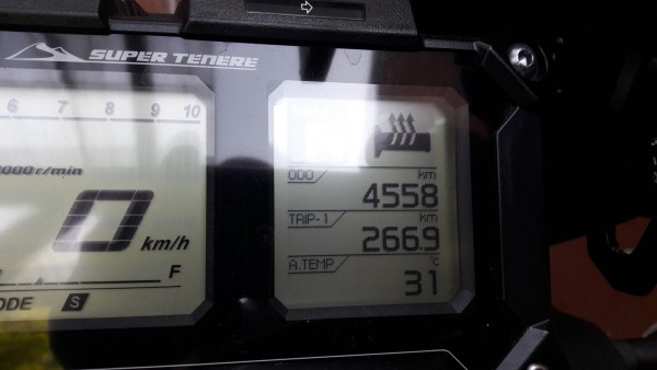

So, aber kurze Rückmeldung:
Ist alles angebaut und Funktioniert!
Manfred
so sieht das aus

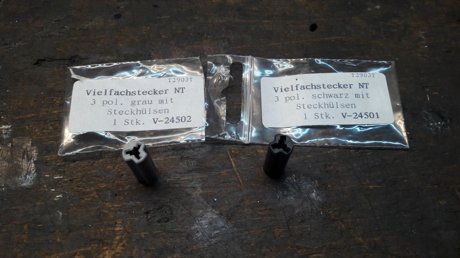

Moin zusammen,
jepp, sind an der Originalen Steuerung.
Folgende Stecker hat der freundliche Händler aus Östereich:

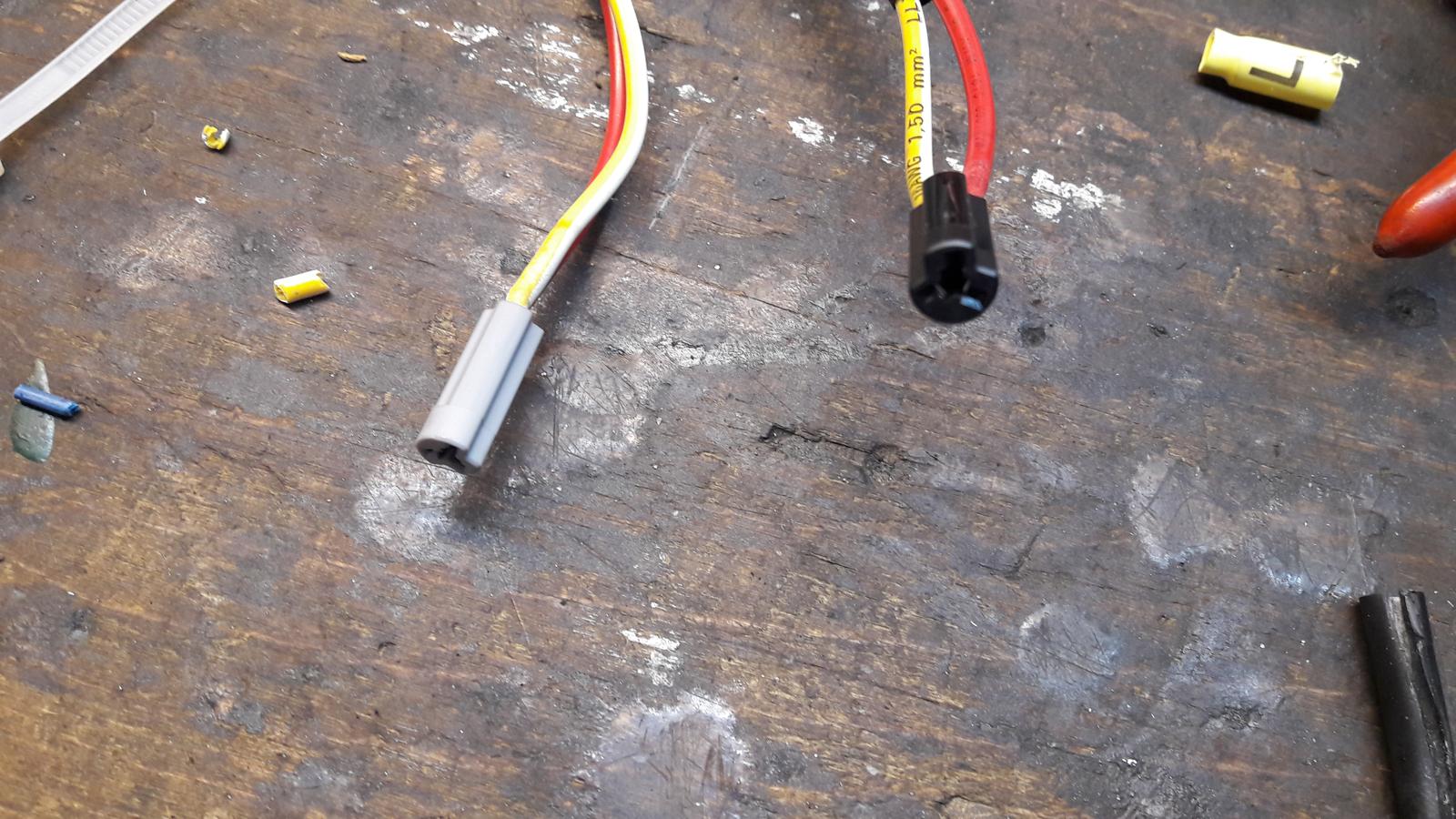

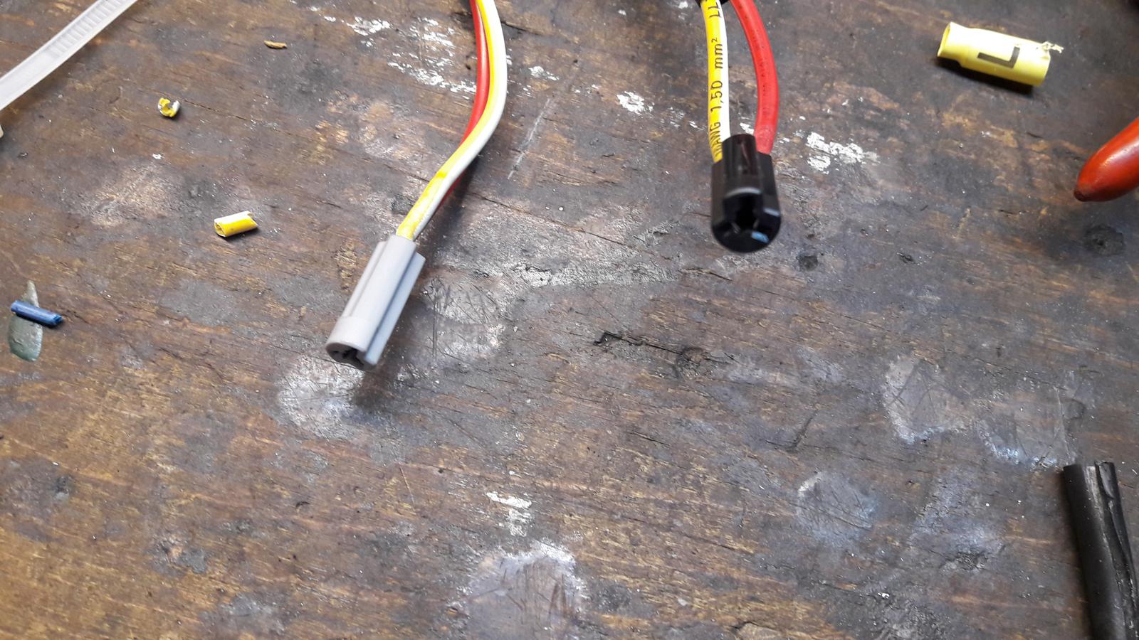

An der
Ergebnis:
Ich hatte erst nur 1,5mm² Kabel hier, musste dann aber feststellen, es ist einfach zu dick für die Stecker.
1,0mm² geht erheblich besser, also nochmal neu gekrimpt...
Zumahl die Krimpkontakte nochmal eine nummer kleiner sind, zudem was ich sonst so vom Mopped kenne.
Das macht meine Zange kaum noch....
Hier das 1,5mm²: Und noch mal der Fertige Griff auf der linken Seite: Grüße
