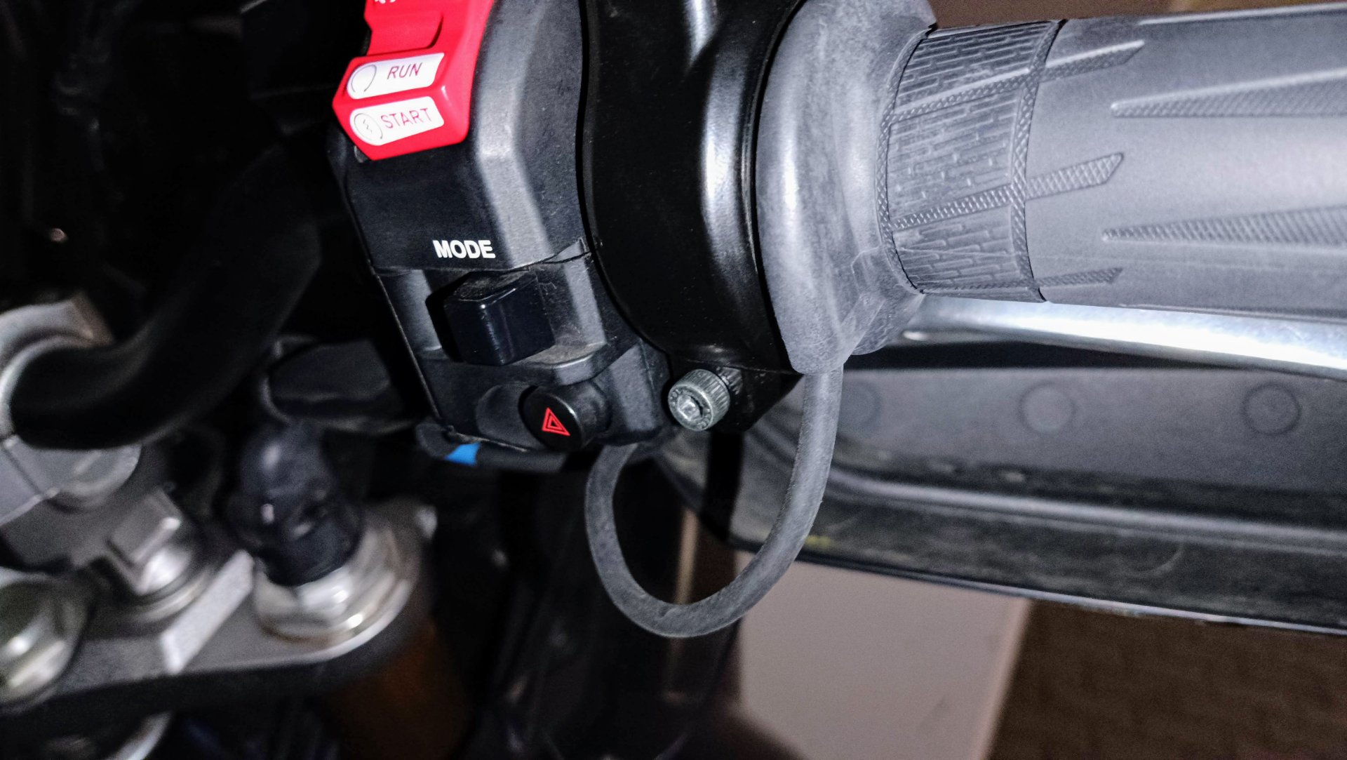

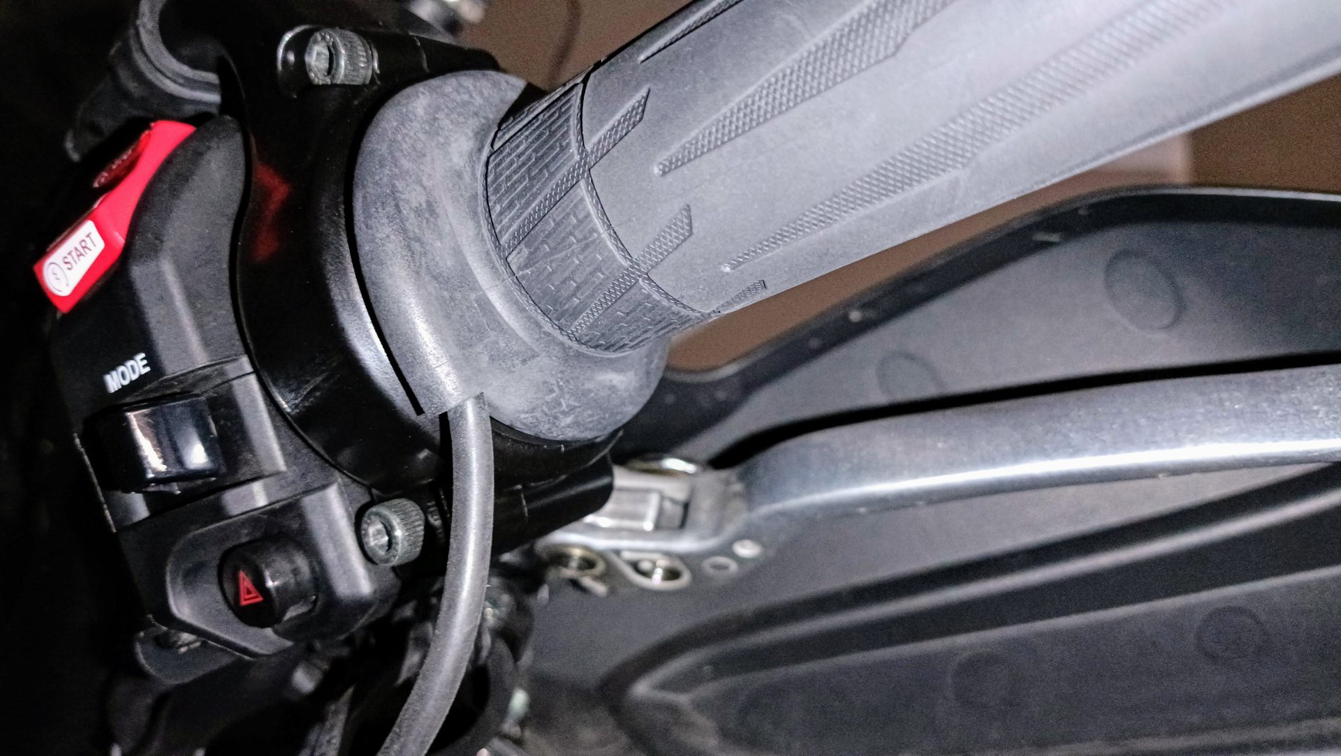

es geht aufgrund der Ausbuchtung an der Gaszugaufnahme wohl wirklich nicht anders. Die Ausbuchtung dient vermutlich bei den Originalheizgriffen zur Aufnahme des Kabels.
Anbei Bilder, wie das bei mir ausschaut.
Aufpassen muss man vor dem Verkleben, dass genug Spiel zwischen Heizgriffkabel und der Ausbuchtung bleibt. Dies, um sicherzustellen, dass man den Tempomat durch das Zurückdrehen des Gasgriffes weiterhin abschalten kann.
Weiter muß mittels Kabelbindern sichergestellt werden, dass das Kabel beim Gasgeben nirgends hängen bleibt. Und gleichzeitig die Gasgriffrückstellung beim Gaswegnehmen nicht behindert wird.

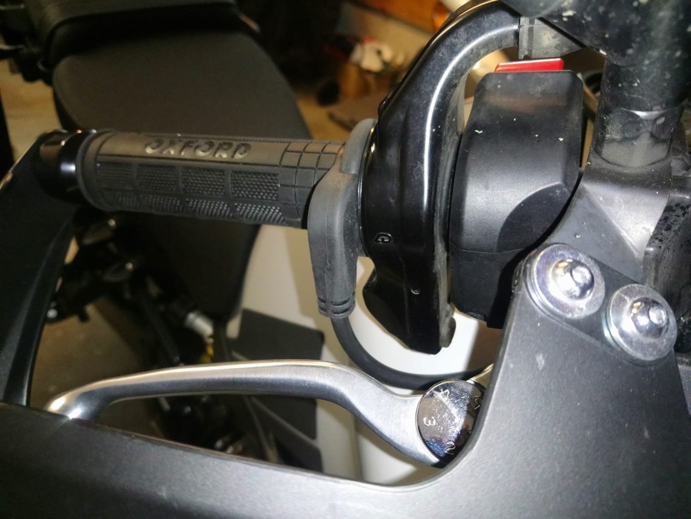

Hier Bilder, wie der Griff jetzt aussieht mit "baumelndem" Kabel:
