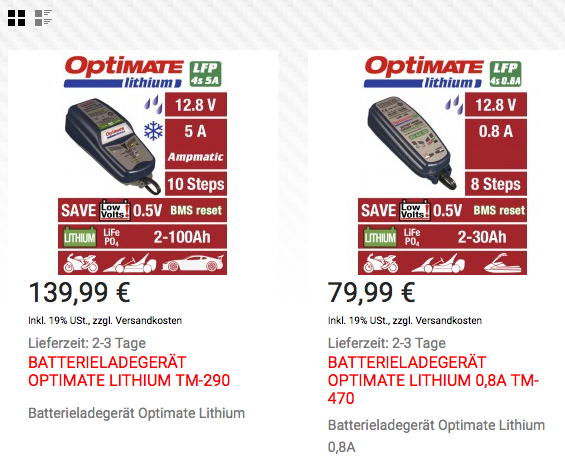

wenn ich mich zu einer LiFePo entschließen sollte, bräuchte ich auch ein neues Ladegerät. Da meine Bikes mit CTEK Adaptern ausgestattet sind, wäre es vielleicht nicht so klug die LiFePo auch damit aus zurüsten, von wegen Verwechselung.
jetzt habe ich die Optimate Ladegeräte gefunden, da hätte ich einen anderen Schnellanschluß !.
nutzt die jemand, und langt das "0,8er" ?
was benutzen denn die LiFePo Besitzer für Ladegeräte ?

Volker, das 0,8er reicht vollkommen aus, dauert nur etwas länger mit der Ladung.
Ich selber hab dieses https://www.ebay.de/i/332487389316?chn= ... 1849905250. War bei meiner ersten LifePo 4 eine Empfehlug vom Shop .
