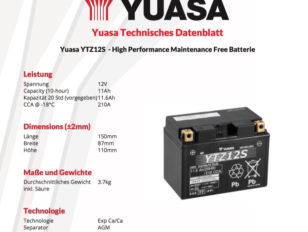

Meine DP07 hat die Yuasa YTZ12S verbaut und wenn man bei Yuasa nach einer passenden Batterie für die XT sucht, wird einem auch genau dieser Batterietyp angezeigt. Modelljahrunabhängig. Bei Matthies das Selbe. Deshalb bin ich davon ausgegangen, die DP01 hat auch schon eine AGM gehabt.
Außerdem, in der Bedienungsanleitung von 2010 steht folgender Satz:
"Dieses Modell ist mit einer VRLA-Batterie (Valve Regulated Lead Acid) ausgestattet. Die Kontrolle des Säurestands und das Auffüllen von destilliertem Wasser entfallen deshalb. Die Anschlüsse der Batteriekabel müssen jedoch kontrolliert und ggf. festgezogen werden."
Eine AGM Batterie ist eine VRLA Batterie. Es gibt wohl verschiedene Sorten von VRLA Batterien und AGM ist eine davon. Genaueres weiß ich da aber auch nicht.
Gruß Steffen

Franz hat geschrieben: Mo 5. Mär 2018, 17:46 Ist das bei der DP07 neu? Meine DP01 hat definitiv keine AGM-Batterie
Nur zum Abgleich: Meine DP01 von 03 / 2013 - wahrscheinlich 2012 gebaut - hat eine YTZ12S drin, wie auf dem Bild,
das Steffen Mo 5. Mär 2018, 19:24 eingestellt hat. Mal sehen, was die demnächst "sagt" :oops: .
