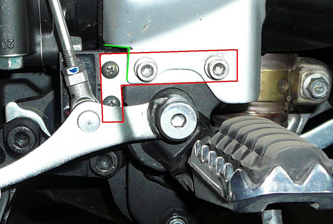

Hier noch ein paar Montagetipps für den Winkel:
.) Beim Öffnen der beiden Schrauben vom Fersenschutz ev. diese vorher anheizen. Sie sind nämlich mit Loctite befestigt und der halbrunde Kopf hat nicht viel Tiefgang für den Inbus - kann daher leicht abgenudelt werden
.) Ecke vom Fersenschutz entlang der grünen Linie entfernen
.) Unbedingt schnellhärtenden Metallkleber für den Magneten nehmen. Dieser flutscht nämlich herum, solange der Kleber noch weich ist, und muss daher die ganze Trocknungszeit an der richtigen Position gehalten werden. Ev. zuerst nur eine kleine Menge zum Befestigen aufbringen und dann erst rundherum schön eine Klebenaht anbringen.
.) Die Form des Winkels ist im Bild rot gekennzeichnet. Der Sensor ist noch der "alte".
Viel Spaß beim Basteln,
rubbergum
