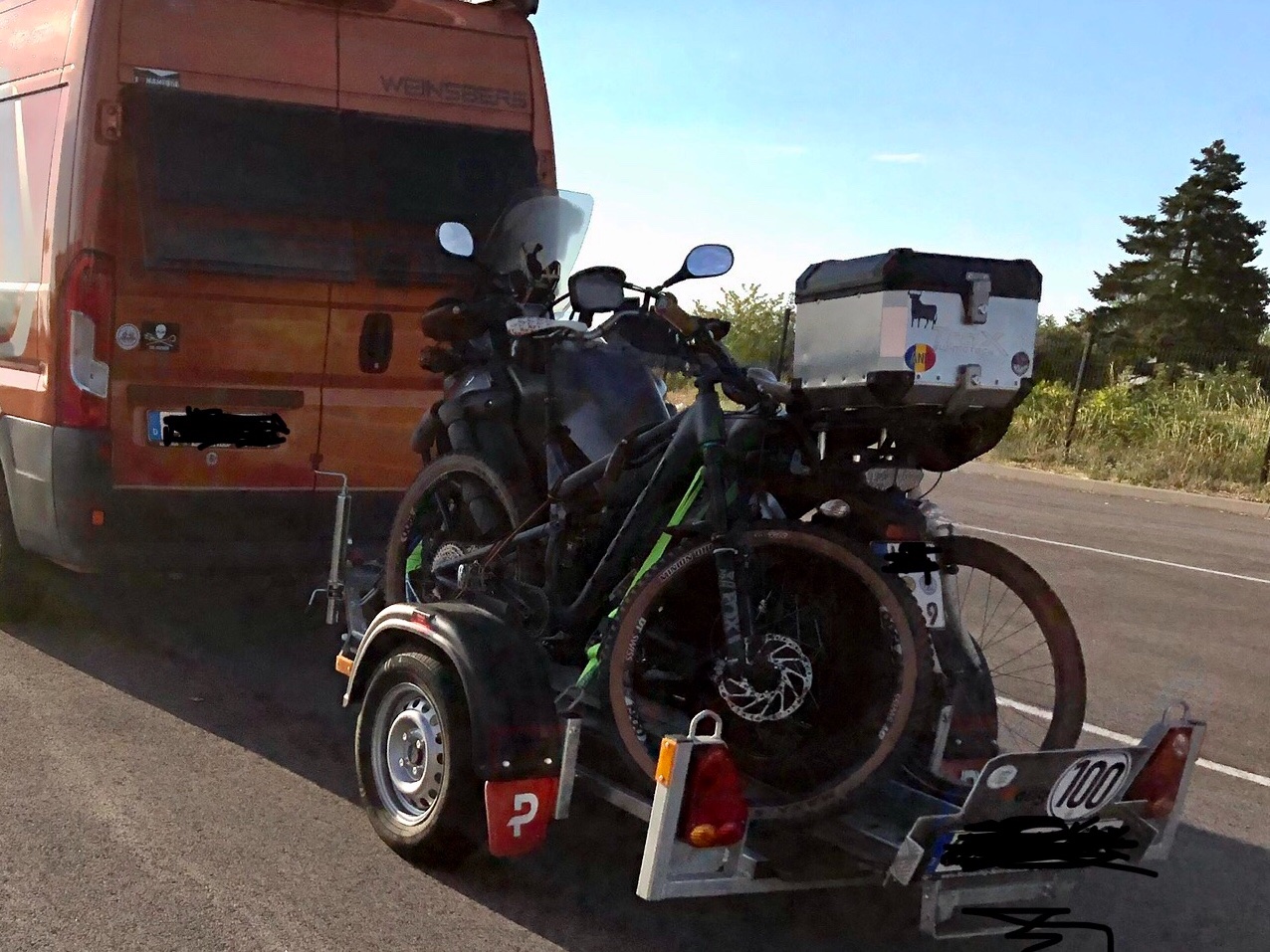

Ich kann den absenkbaren Anhänger von Pongratz ( 250 ) empfehlen, sehr gut alleine zu beladen. Nachdem man
aufgefahren ist ( in den Bügel ) rastet dieser in seine Ausgangslage ich ein. Absteigen , kurz den Setenständer raus und mit dem verzurren beginnen über mehrere Ösen am Anhänger - Seitenständer einklappen - spannen - fertig . Zwei Räder passen übrigens ebenfalls noch darauf. VG
