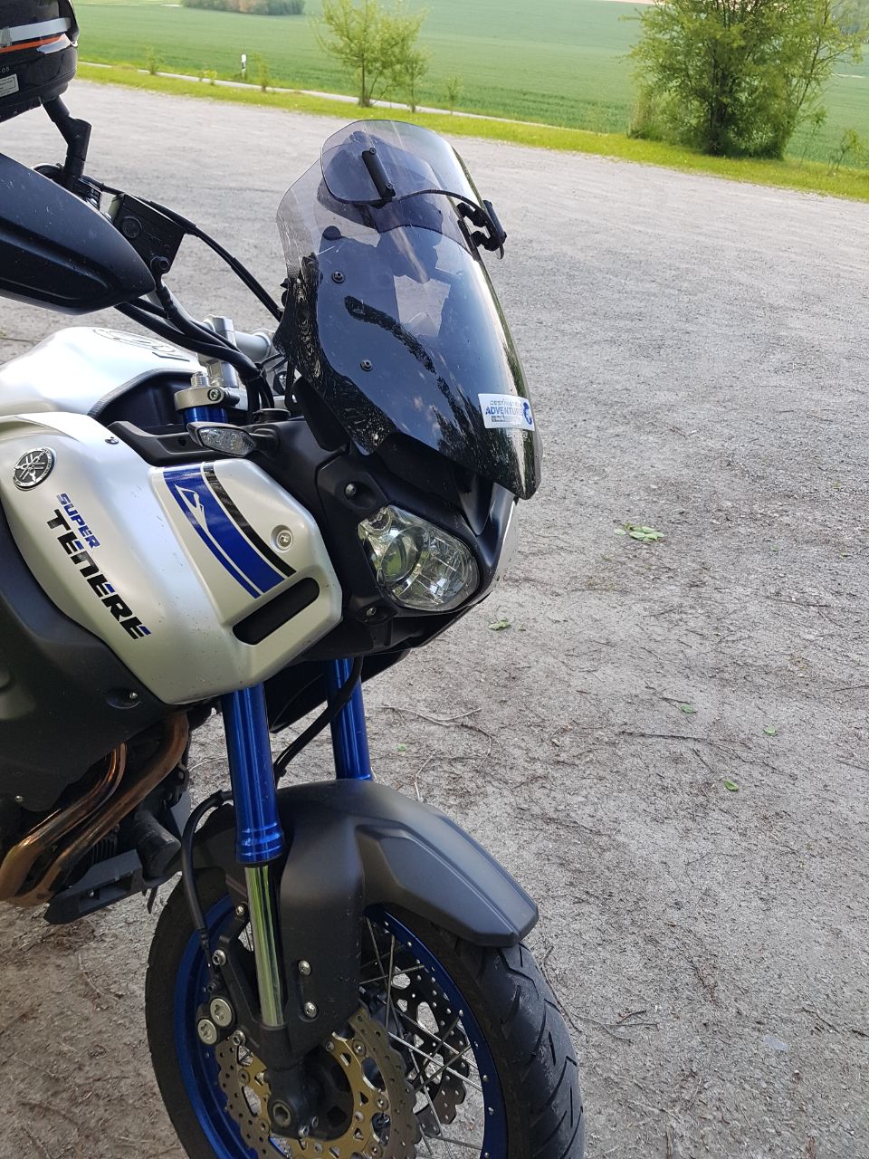

Ich habe Gummiunterlegescheiben unten drauf gemacht.
Hier musst du ein wenig experimentieren..Zum einen natürlich auch mit der Optik, zum anderen das du nicht zuviel Spannung auf die Schrauben und die Halterung bekommst.
Ob es jetzt genau 3 oder 2 cm sind habe ich nicht nachgemessen. Ist auch egal....Du merkst das schon, was geht.
Re: DP04 Projekt original Scheibe kürzen
Verfasst: So 21. Mai 2017, 20:01
von ami
Verfasst: So 21. Mai 2017, 20:40
von Kugelfang
Wow ich hoffe du musst die nie wieder abbauen. Das sieht sehr verspannt aus, aber wenns funktiert...
Wie gesagt werde ich einen neuen Halter konstruieren. Dazu muss ich diese Woche erst mal mit der abgebauten Verstellung in unser Messlabor und die Punkte der Verschraubung abtasten lassen um die genauen Winkel bestimmen zu können. Danach gehts im CAD weiter.
Ich halte euch hier auf dem laufenden wen es interessiert.

Nee da ist nichts verspannt. Durch die Gummimuttern und die Gummiunterlegescheiben ist das recht flexibel. Deswegen musste ich mich herantasten, um das Optimum zu erreichen.
Da bin ich ja mal gespannt, wie es bei dir weiter geht.
