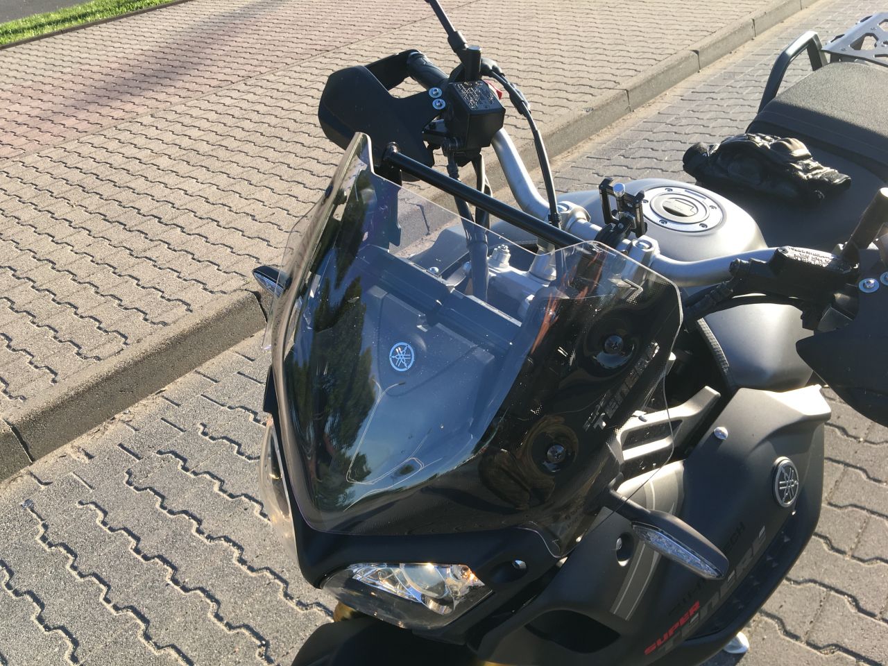

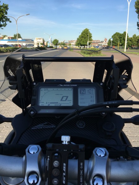

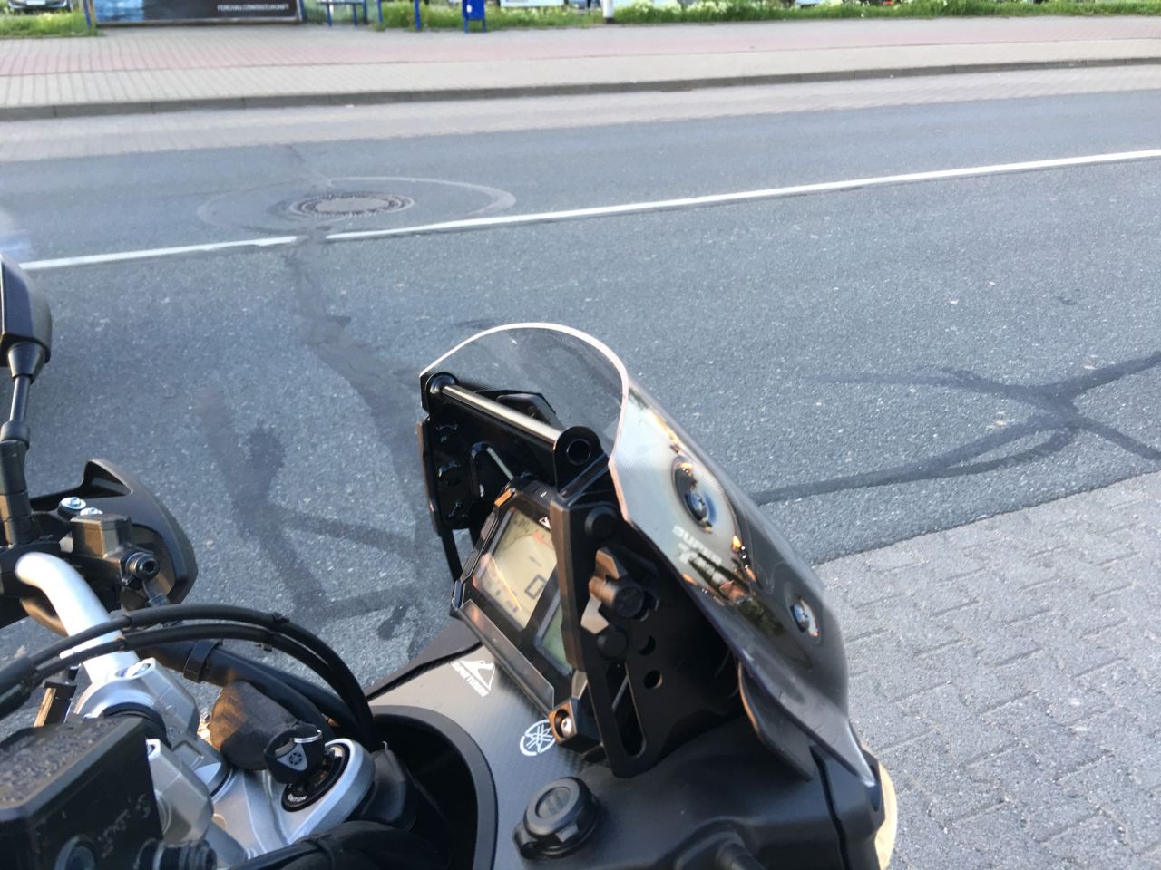

Erster Versuch:
Kürzen der original Scheibe von 46 auf 36cm (Zum Vergleich: Die MRA Sportscheibe hat 40cm länge)
- Kein Erfolg
- Zwar keine auf den Helm seitlich auftreffenden Turbolenzen aber trotzdem sehr laut
- Den Hinter gefühlte 10cm aus dem Sitzheben bringt den gewünschten Effekt
Zweiter Versuch:
Nochmaliges Kürzen der Scheibe auf 31cm
- Kein Erfolg
- Wie im ersten Versuch keine auf den Helm seitlich auftreffenden Turbolenzen aber trotzdem sehr laut
- Den Hinter gefühlte 5cm aus dem Sitzheben bringt den gewünschten Effekt
- Ich kann mir Vorstellen das diese länge für Personen ab 190cm funktionieren könnte
- Weiters kürzen kaum möglich ohne das die Navi Strebe im Wind steht
Zwischenfazit:
Ich gehe stark davon aus auf das ich um eine Scheibenhalterung aller Touratech mit Verstellmöglichkeit im Winkel nicht herum komme für dieses Projekt. Aber noch hat die original Scheibe etwa Material über zum absäbeln.
In kürze folgt daher Versuch drei:
Einbringen eines trapezförmigen Ausschnitt´s
DP04 Projekt original Scheibe kürzen

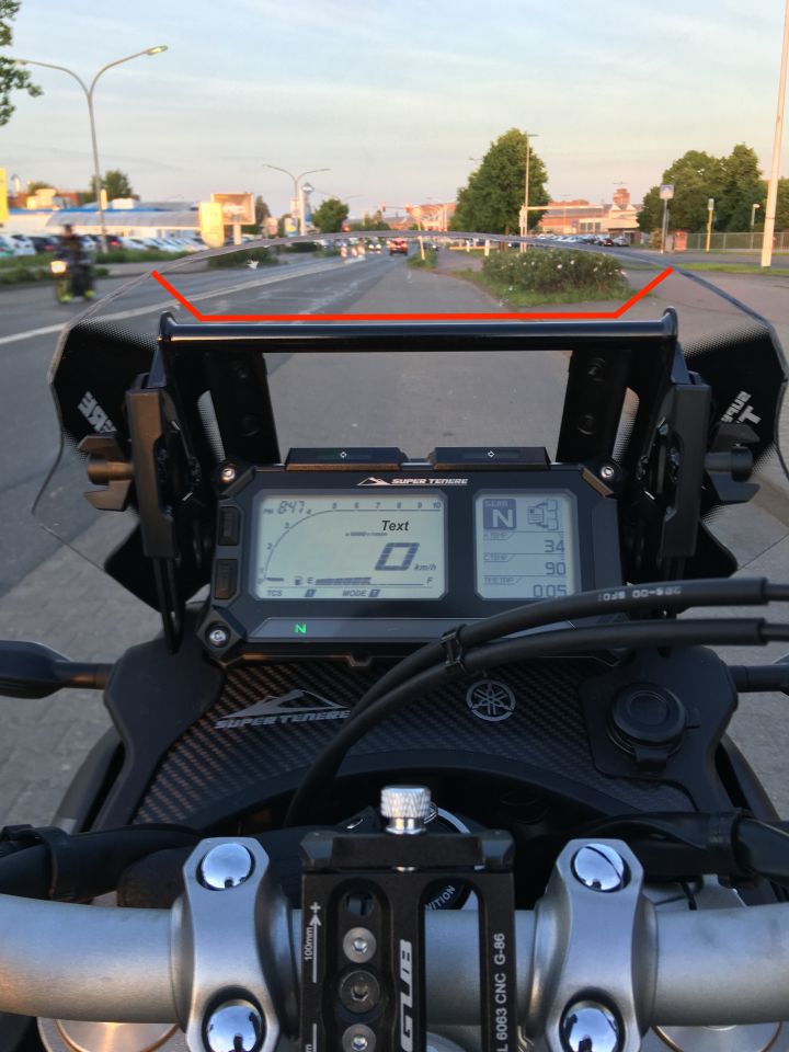

Re: DP04 Projekt original Scheibe kürzen
...bei Versuch drei steht das Navi aber voll im Wind...... Verwirbelung ????
Ja Bert, aber nur, wenn man es an der Strebe festmacht. Auf dem Bild meine ich zu sehen, dass der Navihalter am Lenker befestigt ist. Oder täusche ich mich?ernie hat geschrieben: Di 16. Mai 2017, 08:20 ...bei Versuch drei steht das Navi aber voll im Wind...... Verwirbelung ????![]()
Das hast du fast richtig erkannt. Ich nutze das Handy als Navigation... und ja... mein Handy ist Spritzwassergeschützt und es gibt mittlerweile sehr gute Mopedsoftware dafürsamson hat geschrieben: Di 16. Mai 2017, 09:39Ja Bert, aber nur, wenn man es an der Strebe festmacht. Auf dem Bild meine ich zu sehen, dass der Navihalter am Lenker befestigt ist. Oder täusche ich mich?ernie hat geschrieben: Di 16. Mai 2017, 08:20 ...bei Versuch drei steht das Navi aber voll im Wind...... Verwirbelung ????![]()
Beste Grüße aus HH,
Bert
Zudem steht die Scheibe in der untersten Position. Von daher könnte ich bei einer temporären Navimontage die Scheibe wieder ein Stück hochstellen.
Wenn ich ehrlich bin habe ich mir schon darüber Gedanken gemacht, den Ausschnitt der Scheibe weit nach unten auszuführen, sodass ich an der Navistrebe eine Art verstellbaren Flügel anbringen kann. Ich bin mir da aber noch nicht Schlüssig...

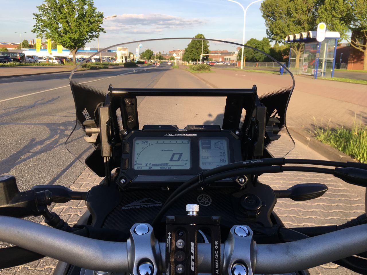

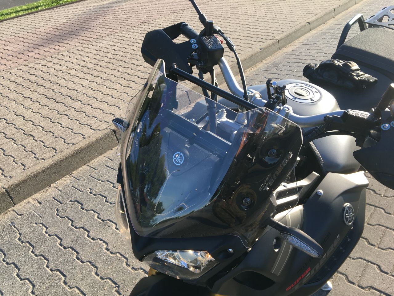

Kommen wir zum dritten Versuch:
Trapezförmiger Auschnitt hinzugefügt
- Scheibenlänge nun 29cm
- In der Stadt und bis 100km/h sehr ruhig und komplett im Fahrtwind
- Wenn ich mich übertrieben strecke, würde es den gewünschten Erfolg bringen

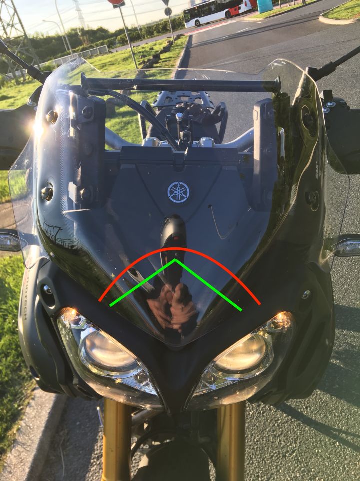

In kürze erfolgt Versuch Nummer vier:
- Den Vorschlag von deBubb werde ich aufnehmen und sehen welche Verbesserung der untere Ausschnitt noch bringt
- Was meint ihr, einen V-förmigen oder Halbkreis-förmigen Ausschnitt?
Nach deiner Einschätzung würde ich jetzt erst nochmal mit Abstandshaltern arbeiten und damit den Winkel der Scheibe etwas ändern. Unten Abstandshalter rein und oben so lassen. Dies könnte evtl. bereits den gewünschten Effeckt bewirken.
Da die ST vorne viele Ecken hat, würde ich die grüne Variante bevorzugen.
Wie/mit was hast du denn die Scheibe gekürzt?
Hast du die Kanten noch irgendwie behandelt?
Leider funktionieren einfache Unterlegscheiben nur bedingt. Ich hatte schon vor geraumer Zeit an den unteren Verschraubungen des Scheibenverstellers sowie der Scheibe selbst Unterlegscheiben mit einer Stärke von 5mm verbaut. Die Anbindungspunkte der Verschraubung rutschen dabei soweit nach außen, dass das verbauen der Scheibe nur unter großer Verspannung der Gummipuffer möglich ist. Einen habe ich mir dabei fast ruiniert. Ich bin aber schon dabei im CAD eine Scheibenwinkel Verstellung im CAD zu konstruieren.deBubb hat geschrieben: Mi 17. Mai 2017, 07:57 Nach deiner Einschätzung würde ich jetzt erst nochmal mit Abstandshaltern arbeiten und damit den Winkel der Scheibe etwas ändern. Unten Abstandshalter rein und oben so lassen. Dies könnte evtl. bereits den gewünschten Effeckt bewirken.
Die Scheibe habe ich mit dem Bosch Multitool gekürzt. Nachteil ist das damit keine Innenradien geschnitten werden können. Die Schleifaufsätze können sehr gut zum entgraten der beschnittenen Kanten genutzt werden. Eine Stichsäge wollte ich mir nicht noch extra kaufen. Abgesehen davon werde ich die Scheibe schwarz matt folieren und die Kanten schön brav Rennleitungs freundlich mit Kantenschutz versehen.
