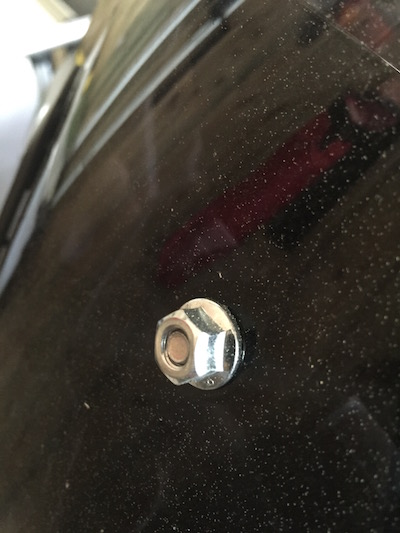

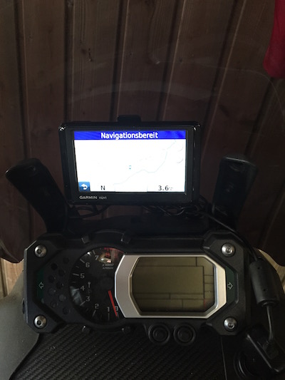

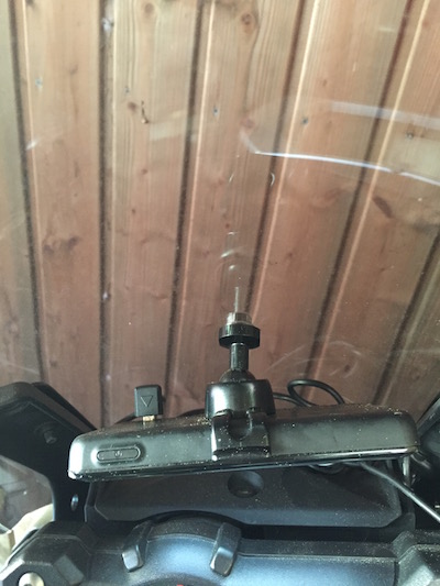

und jetzt mal zu meiner letzten "Billigbastelei" :
Einleitung: ich könnte mir durchaus ein Motorrad Navi leisten aber
1. will ich unterm Helm nur Ohrstöpsel tragen, somit scheidet jede Tonausgabe aus
2. ich fahre nur im Trockenen (so gut es geht)
3. ich hatte hier 4 (!) "Saugnapf-Navis" rumliegen. Davon konnte ich zwei erfolgreich bei den Nachbarskindern unterbringen (verschenkt)
4. das beste davon sollte jetzt auf`s Motorrad
Also - eine dunkel getönte Scheibe montiert ( billig gebraucht gekauft - aus dem Forum :winken: )
Einen Original-Garmin-Schraubmontage-"Knubbel" beschafft und Loch in die Scheibe gebohrt :o
Originalkabel in die Originalsteckdose und "fertig" :daumen:
Vorteile: Gerät geht mit Ein/Aus der Zündung auch Ein/Aus, Kosten = 0 da Gerät vorhanden, Karten 4 Jahre alt aber allemal ausreichend um wieder nach Hause zu finden, wenn mir das nicht mehr gefällt, wird`s abmontiert und ein Gummipöppel in das Loch in der Scheibe gesteckt :lol:
Nachteil: nicht wasserdicht :cry: aaaber: Wenn`s regnet, ziehe ich den Stecker ab und stülpe eine Gefriertüte drüber, die mit einem Gummi befestigt wird :roll: - ja, das funktioniert ausreichend gut und liegt griffbereit unter der Sitzbank.
Kommentare sind willkommen - auch negative. :engel:

Re: Billige Basteleien
@Tequila -> Wie lange hast Du diese Kombi schon in Anwendung?
Du schreibst ja, dass Du das Navi quasi nur für den Heimweg brauchst, aaaaber:
1.) Auch ein Heimweg kann über mehrere hundert km führen...
2.) Meine Erfahrung mit Bordsteckdose und Navi-Strom ist, dass sich der Stecker nach recht kurzer Zeit aus der Dose vibriert, das Navi schaltet sich dann ggfs. wg. fehlender externer Spannungsversorgung aus. Ist aber eigentlich leicht in den Griff zu kriegen, wenn man sich angewöhnt, den Stecker regelmäßig wieder in Position zu drücken...
3.) Die Nüvi-Geräte sind als reine PkW-Navis konstruiert, d.h., für die auf Motorrädern üblichen Vib's nicht sehr empfänglich. Daher kann es gut sein, dass die Platinen im Nüvi nach einiger Zeit streiken. Vorteil Nüvi - es ist i.d.R. leichter als die Zumo-Kollegen...
Wenn die Scheibe mit Deiner Befestigung unter Fahrbedingungen nicht reißt - alles richtig gemacht...
Beiträge: 3731
zu 1 - ja , stimmt schon aber wenn ich über eine so lange Strecke nach Hause fahren muss, dann ist das Autobahn und auf dieser kann ich mich zur Not auch ohne Navi orientieren
zu 2 - habe oberhalb der Kontakte den Stecker zweimal mit Panzertape umwickelt. Geht ganz gut. Alternativ könnte man einen USB Ladestecker verwenden, der komplett in der Steckdose verschwindet. Sowas habe ich im Auto und der sitzt bombenfest.
zu 3 - kann ich noch nichts zu sagen aber die Scheibe sitzt ja in Gumminoppen und unter dem "Knubbel" sitzt auch noch eine Gummischeibe. Da dürfte nicht mehr so schrecklich viel an Vibrationen durchkommen :denker:
Die Scheibe habe ich natürlich mit dem richtigen Bohrer gebohrt, entgratet und anschließend mit dem Heißluftgebläse erhitzt um die Spannung zu minimieren. Wenn sie trotzdem reißt, hab` ich eben Pech gehabt. No risk - no fun :-)
