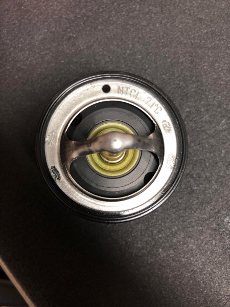

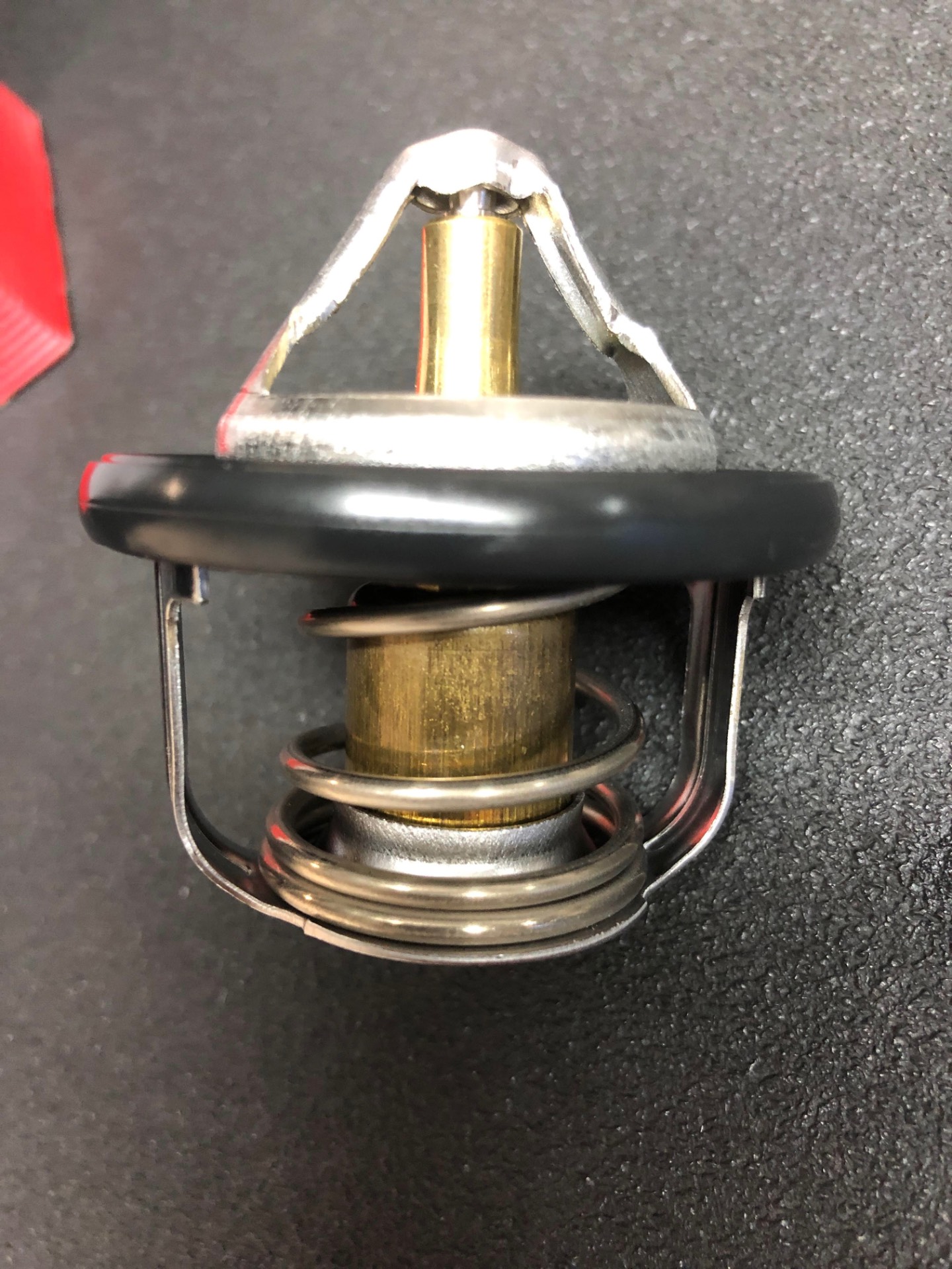

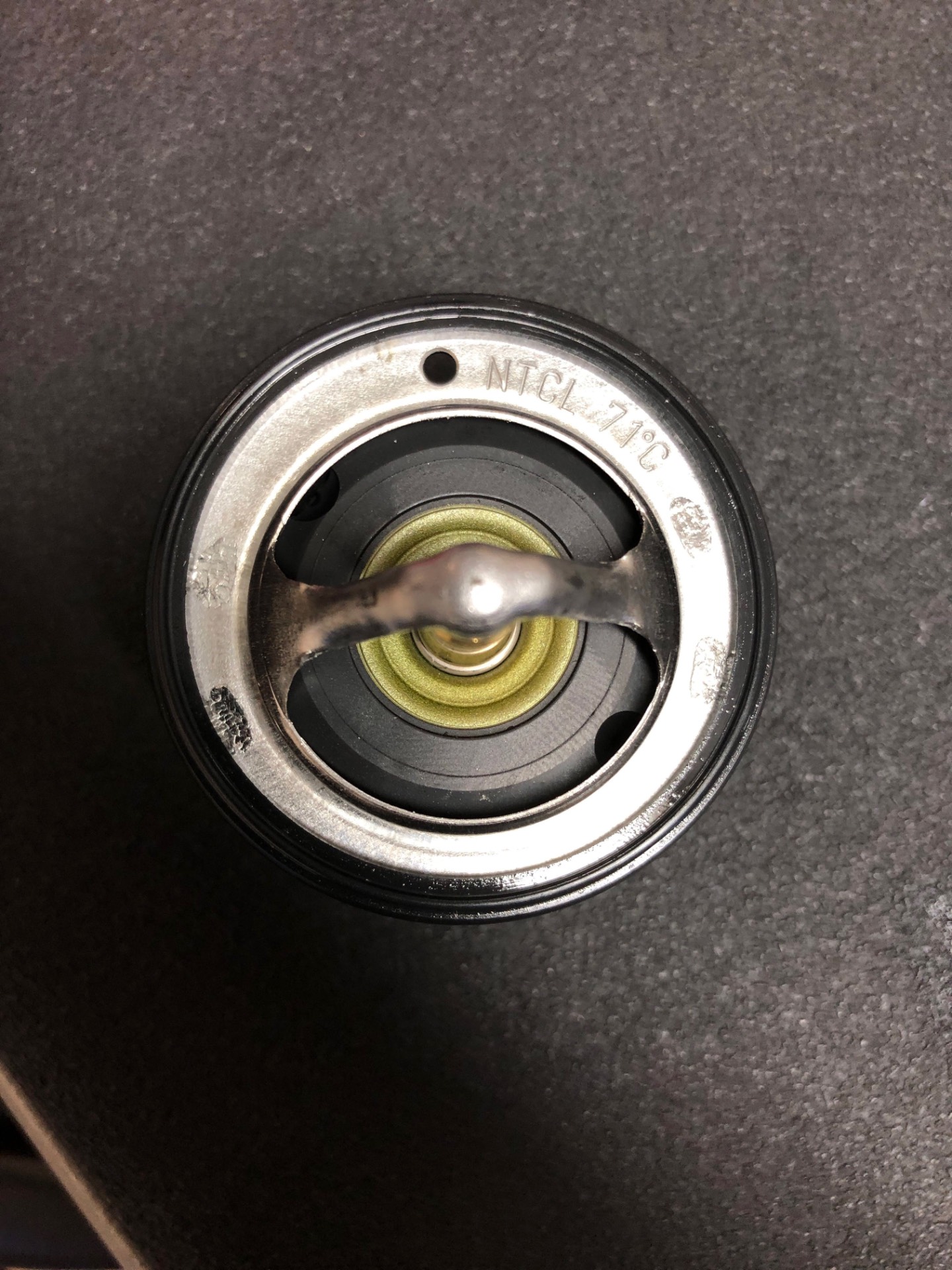

Eingebaut ist folgendes Thermostat:

Kein anderer Kühler, sondern eventuell ein anderes Thermostat. Kältere Länder haben normalerweise ein Thermostat, welches später öffnet. Länder in heißen Regionen haben Thermostaten, die früher öffnen. Wäre eventuell auch eine Möglichkeit.
