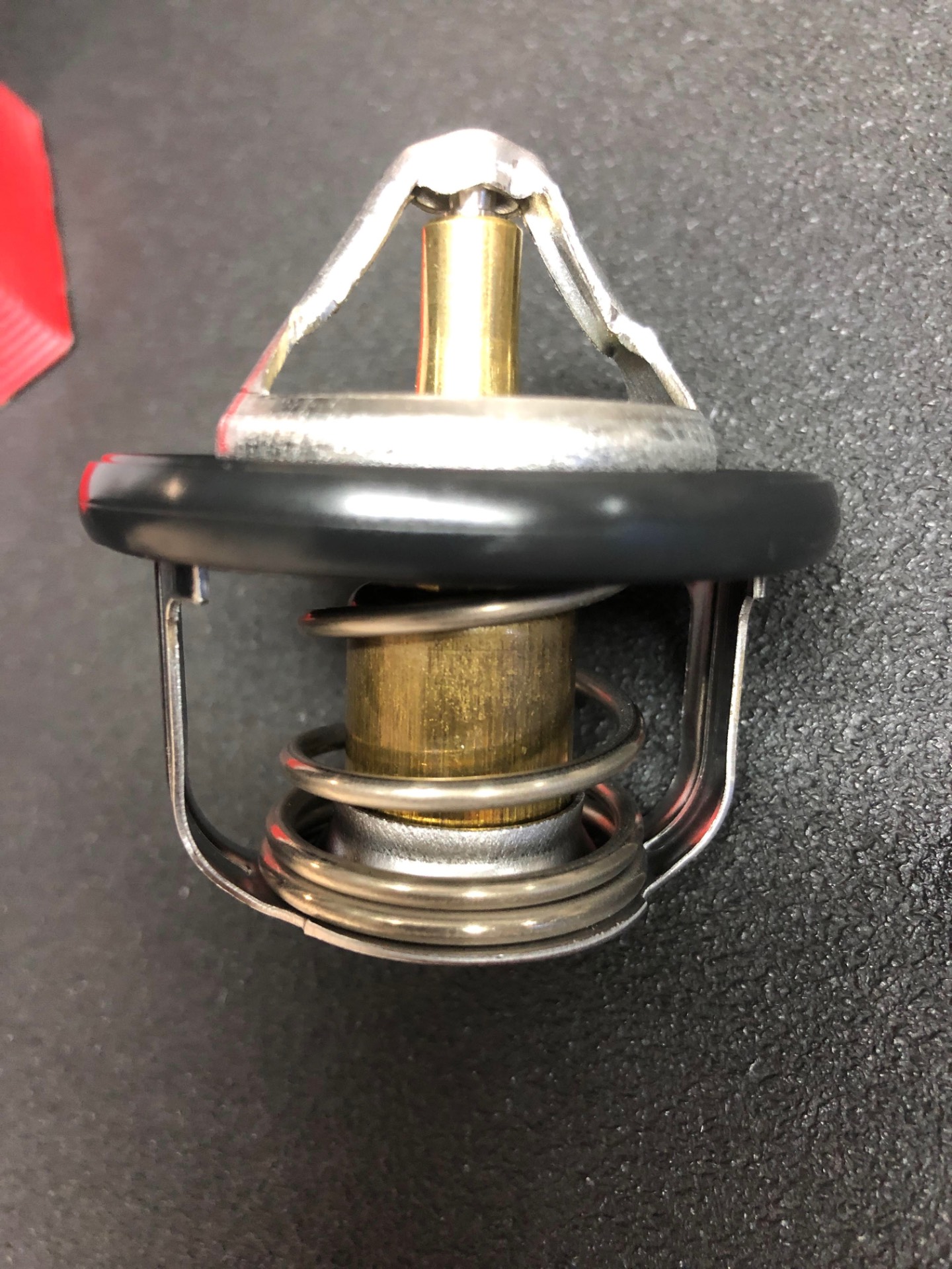

Eingebaut ist folgendes Thermostat:

Die S10 hat eher ein Problem mit zu hoher also mit zu niedriger Temperatur, zumindest wenn man das am Lüfter festmacht bei Stadtfahrt im Sommer.
Hat mal jemand in Erwägung gezogen sich einen Kühler mit größerer Kapazität anfertigen zu lassen? Ich tue das, je nach meinen Erfahrungen mit meiner neuen im kommenden Sommer. Man könnte dann bei niedrigen Temperaturen ja den Schlund abdecken...

Ich glaube, die einfachste Lösung wäre ein anderer Thermoschalter im Kühler. Ich kann mir nicht vorstellen, wie man einen beispielsweise um 20% größeren Kühler vom Platzbedarf her installieren sollte.

Man müsste einen identisch bemaßten Kühler mit größerer Kühlleistung bauen, bin kein Ingenieur, keine Ahnung. Anderer Schalter wäre die Lösung für den Kühlermotor aber nicht für den Motorradmotor - oder meinst Du wirklich, dass der Kühler zu früh einschaltet?
Ich gehe eher davon aus, dass er zu schlecht kühlt (wg. der ungünstigen Position). Der Kühlerlüfter meiner XTZ 750 ist auch im deutschen Sahara-Sommer im Stop and Go nie angegangen, es sei denn ich habe es mit ewig laufen lassen provoziert.

Hat mal Jemand gecheckt, ob die :xt12: in anderen Ländern einen anderen Kühler hat?

horscht hat geschrieben: Mi 29. Apr 2020, 14:57 Man müsste einen identisch bemaßten Kühler mit größerer Kühlleistung bauen, bin kein Ingenieur, keine Ahnung. Anderer Schalter wäre die Lösung für den Kühlermotor aber nicht für den Motorradmotor - oder meinst Du wirklich, dass der Kühler zu früh einschaltet?
Wenn du mehr Kühlleistung brauchst, muss der Kühler auch größer werden.
Der Ventilator schaltet nicht zu früh, sondern zu spät ein.

Tequila hat geschrieben: Mi 29. Apr 2020, 15:37 Hat mal Jemand gecheckt, ob die :xt12: in anderen Ländern einen anderen Kühler hat?
Kein anderer Kühler, sondern eventuell ein anderes Thermostat. Kältere Länder haben normalerweise ein Thermostat, welches später öffnet. Länder in heißen Regionen haben Thermostaten, die früher öffnen. Wäre eventuell auch eine Möglichkeit.
