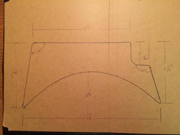

Idee kam ja hier aus dem Forum, hatte dazu mal diese Skizze in die Hand bekommen.

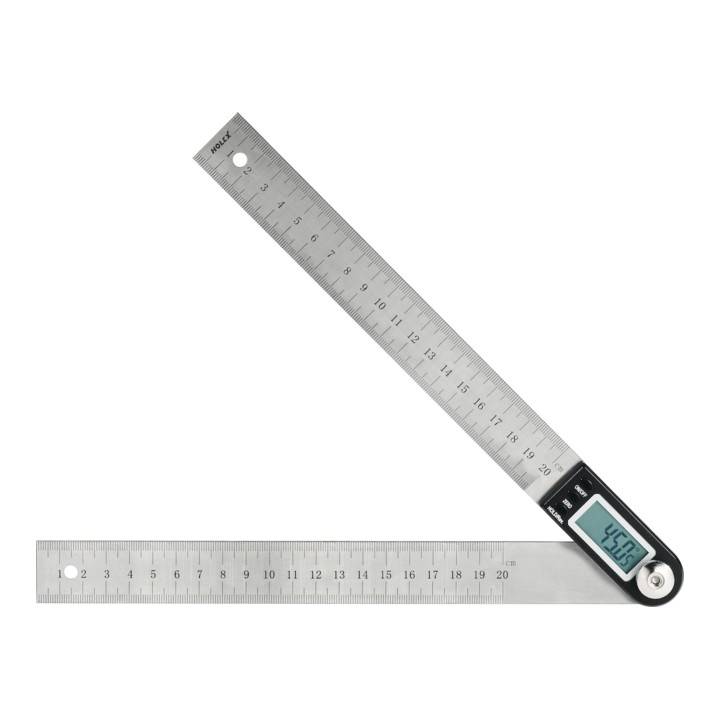

Umsetzung war dann einfach, rechts links jeweils die 100°, untere Kante, glaub ich, habe ich 280mm genommen und nach oben 85mm, Winkel hatte ich mit digitalem Winkelmesser übertragen, Aussparung für den alten 12VOLT Anschluss eher etwas knapp aussägen und evtl. nacharbeiten, damit für die obere rechte Schraube genug "Fleisch" vorhanden ist.
Schablone (kein 1:1):

Winkelmesser (gabs mal bei Lidl fürn 10er):
