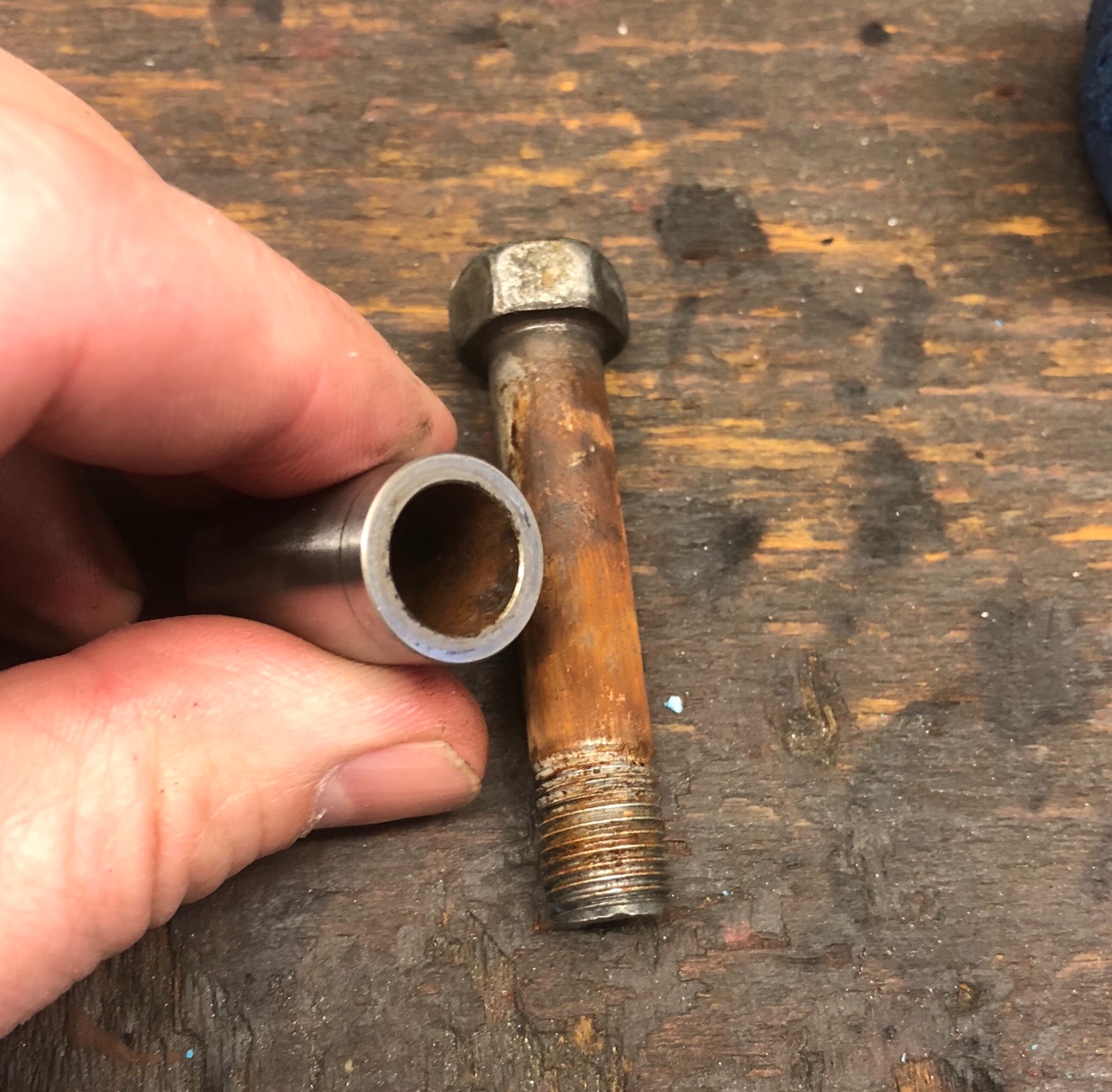

Die Problemschraube

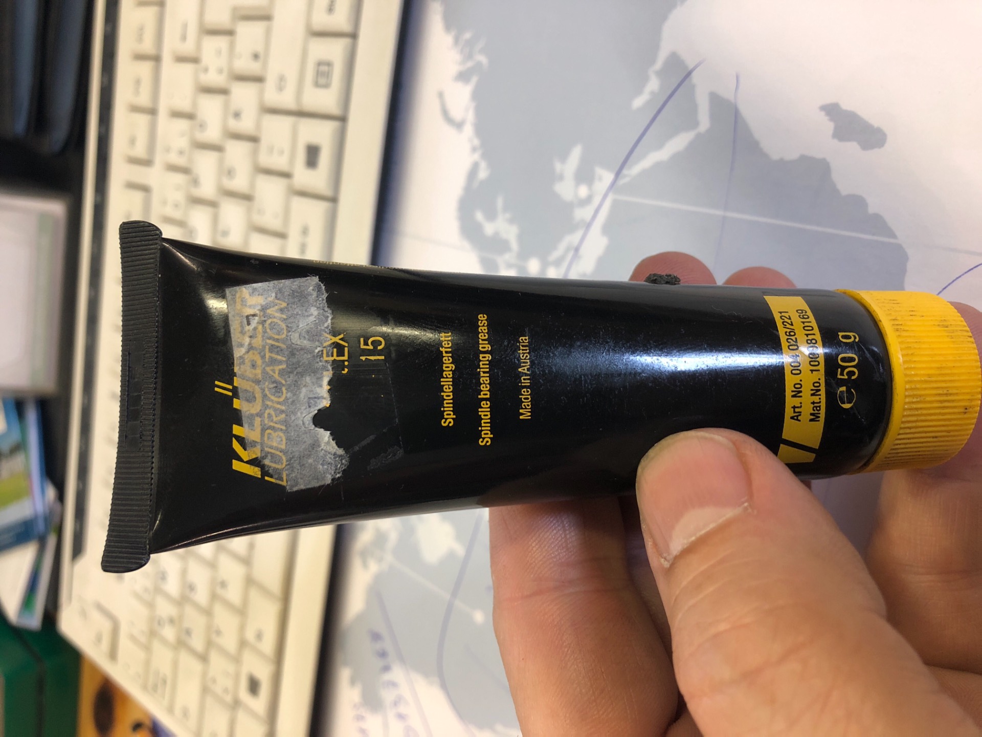

Isoflex NBU 15 vom selben Hersteller.
Bei der Arbeit bei mir im Schrank gefunden.
Ähnliche Eigenschaften.

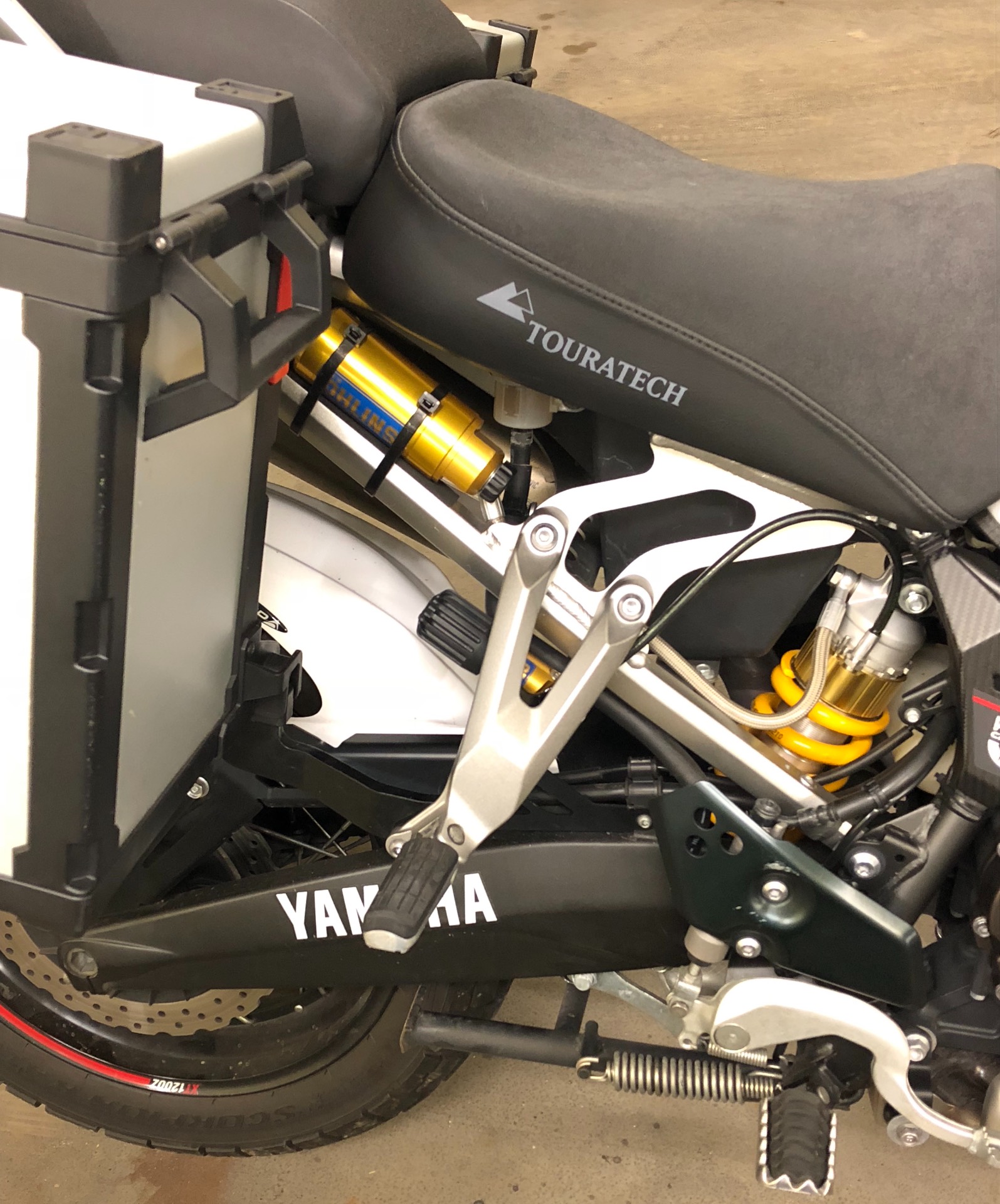

Re: Federbein-Wechsel auf Öhlins mit Hindernissen
Verfasst: So 14. Okt 2018, 19:38
von Mr.L
Die original Halter haben mir nicht gefallen, außerdem war ich mit den Radien die die Schläuche dann haben, so mal garnicht einverstanden.
Habe an die schwarze strebe ein Winkel angepasst und angeschweißt, 2x Gewinde rein und gut ist.
Kabelbinder nicht gerade optimal, aber hält mindestens genau so gut wie der originale Kunststoff Halter.
Die Kabelbinder tausche ich noch gegen endlos Schlauchschellen die es für Achsmanschetten gibt.
Die Schläuche habe ich aktuell noch mit Scheuerschutz umwickelt

Hallo, ich habe mal spaßenshalber probiert, die Schaube zu lösen. Absolut keine Chanche. Selbst nach einspühen mit WD40 und warten.
Somit werden wohl alle, die mal das Federbein wechseln wollen, dieses Problem bekommen.
Gruß Bill

Die Mutter müsste aber zu lösen sein, aber das ist nur die halbe Miete.
Die Schraube gammelt in der Buchse fest und dann ist Ende.
Vielleicht heiß machen, aber dann darf anschließende noch mehr getauscht werden.
