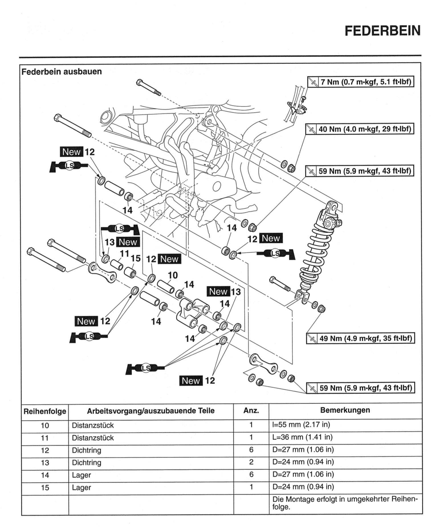

Laut Werkstatthandbuch sitzt dort auch eine Distanzbuchse drin, Nr. 11

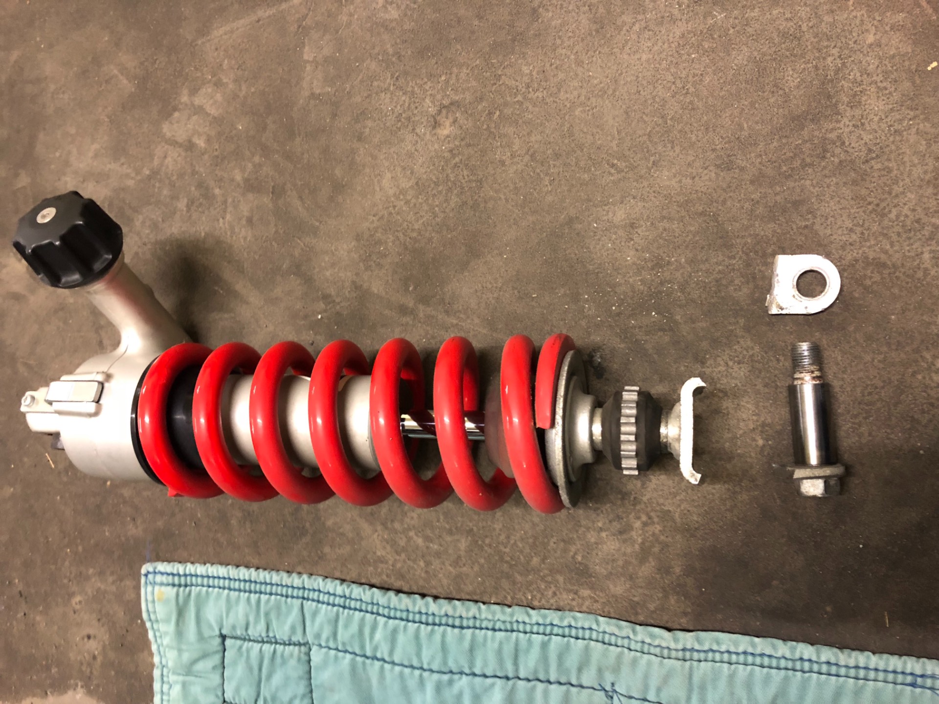

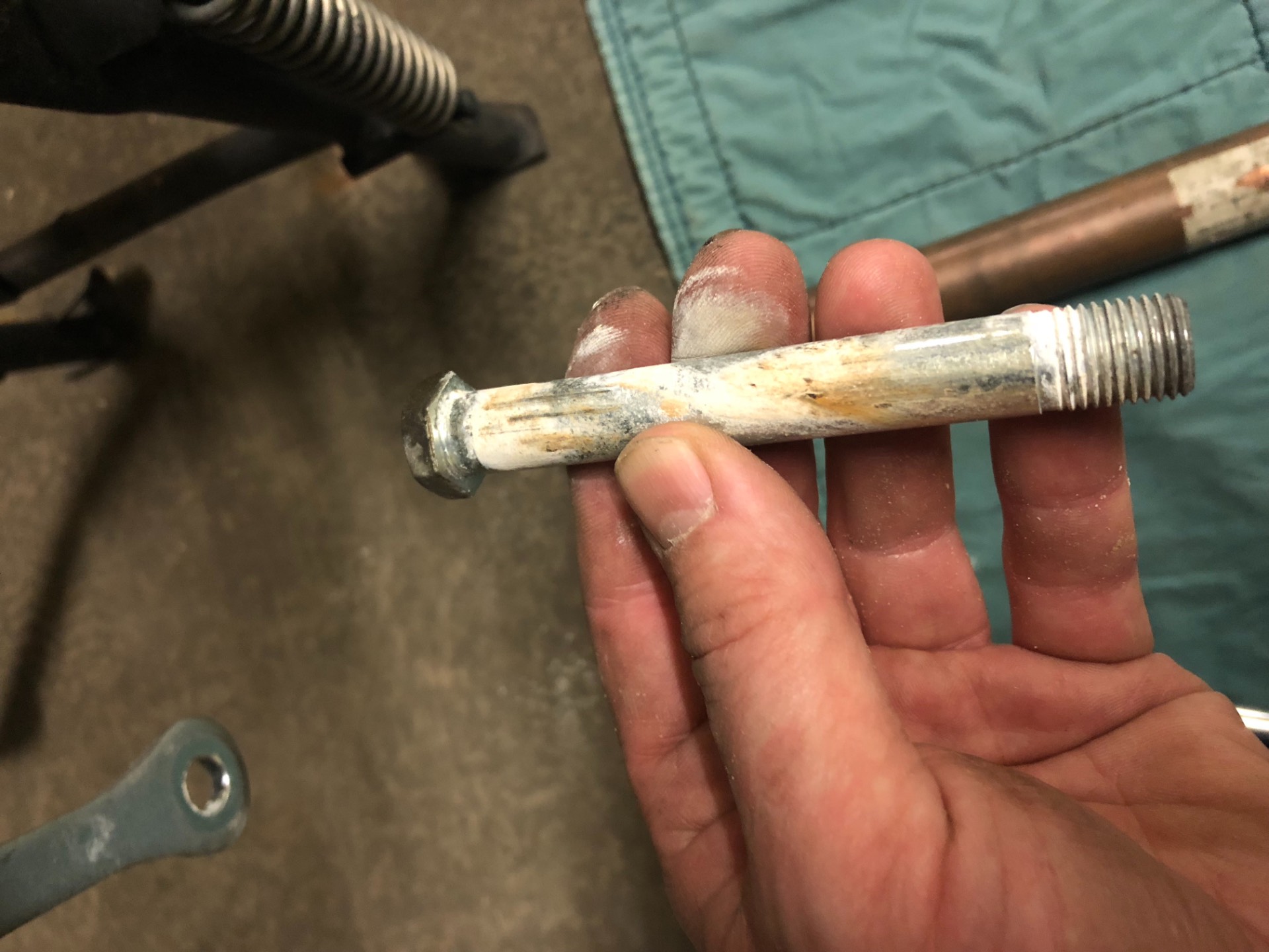

Hat mir keine Ruhe gelassen, ich habe gesiegt und gerade Werte vernichtet ( das originale Federbein )
Hier ein paar Impressionen
eine der drei dickeren Schrauben / die unterste in der Mitte
das zerstörte Federbein

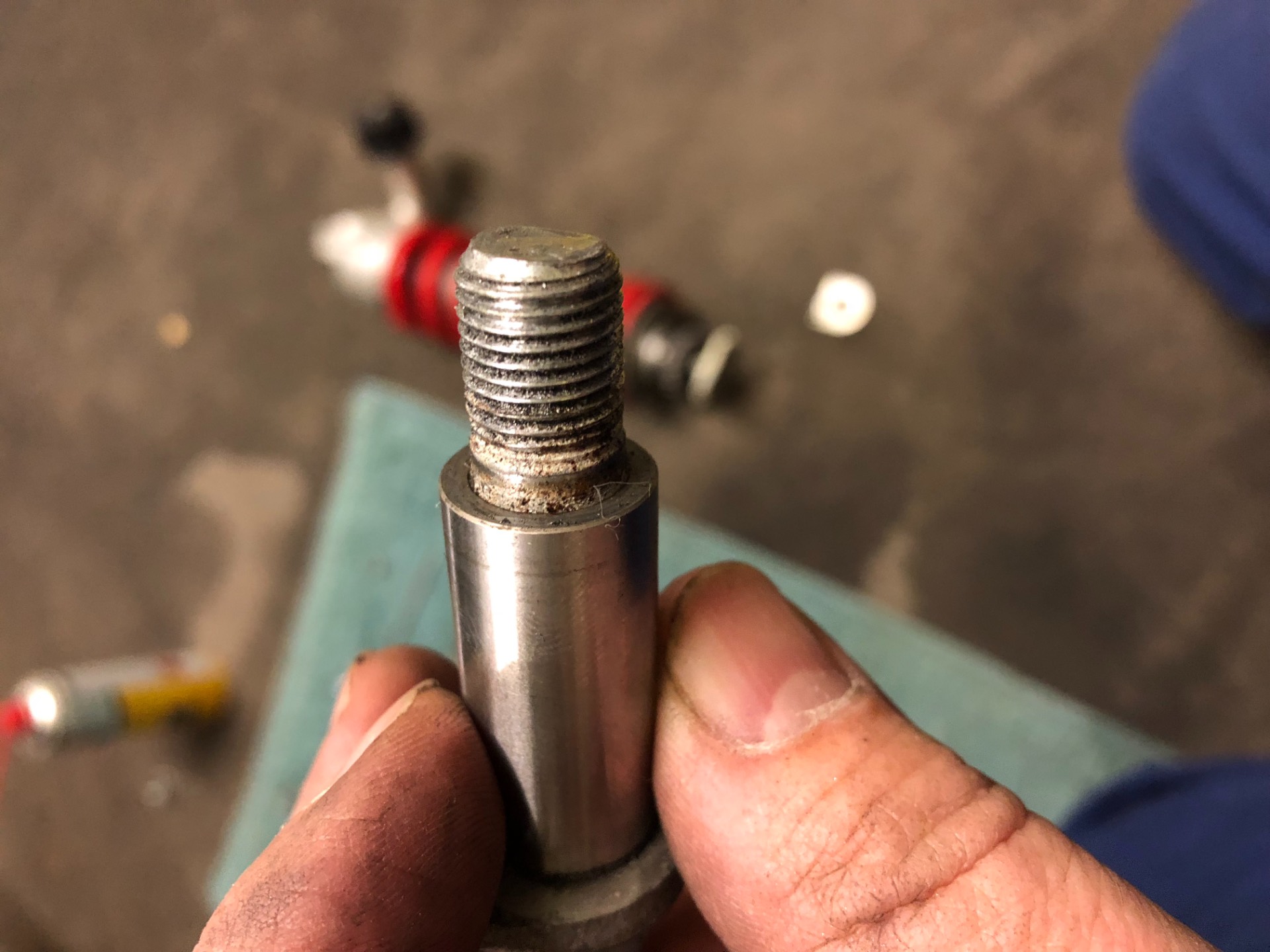

die Problemschraube incl. festgegammelter Distanzbüchse
Die werden morgen mal eingelegt und dann versuche ich die zu trennen.

Schraube und Buchse konnte ich heute Morgen erfolgreich trennen. Jetzt mal alles schön reinigen und dann baue ich das mit Aluseize wieder zusammen.
Was mir aufgefallen war, an der Außenseite der Buchse, also der Teil der von den Wedis abgedichtet wird, alles tako. Auch das Fett in den Lagern ist noch vorhanden.
Wenn man sieht wie es in der Buchse aussieht, eigentlich kaum vorstellbar, dass der Rest vollkommen okay ist.
