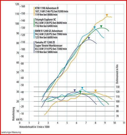

Bei der Diskussion sollte man eines nicht vergessen: Eventuell vorhandene Leistungskurven, auch die im MOTORRAD, zeigen immer die Leistung bei Vollgas - Drehgriff am Anschlag. In den allermeisten Fällen bewegt man sich jedoch mit Teillast, auch beim Überholen. Laut einer Leistungskurve im MOTORRADFAHRER von 2010 liefert der Motor der :xt12: 83 PS bei 5500 U/min, also bei Volllast. Nutze ich in Teillast nur 60 PS, dann kann ich nicht beurteilen, ob vielleicht durch einen anderen Topf 85 PS möglich wären.
Gruß, Yeti.
Re: Zubehörschalldämpfer Leistung
Verfasst: Sa 27. Apr 2019, 11:23
von meine dicke
Bei 5500 U/min nur 83 PS :roll:.
Das wäre eine Differenz zur ZE WC von immerhin 12 PS.
Drehmoment - Leistungskurve XT1200ZE.JPG (46.22 KiB) 4085 mal betrachtet
Ist das so ?
