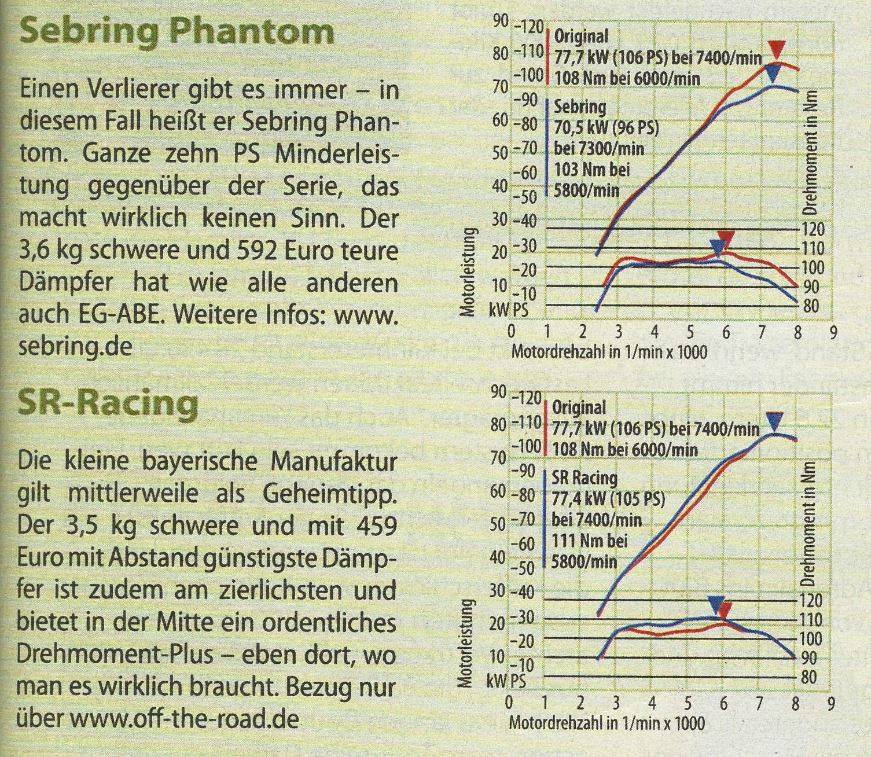

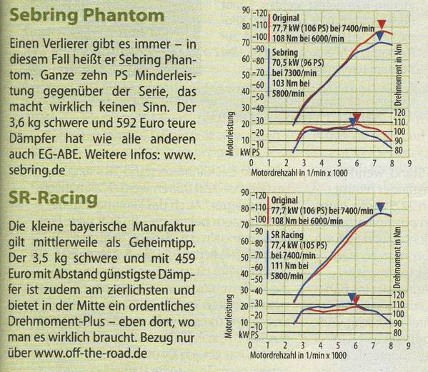

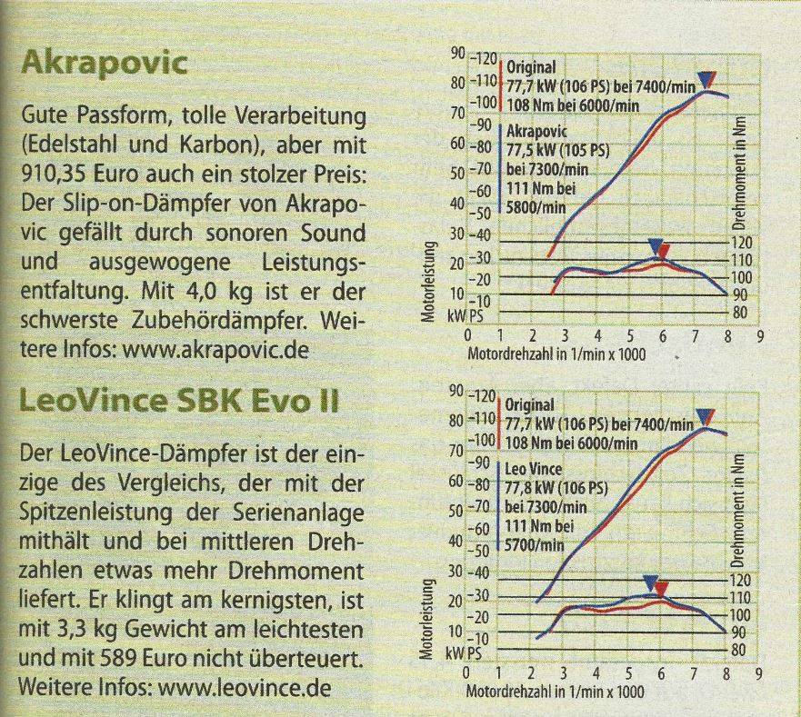

Ich habe zwar überhaupt nichts mit Zubehörschalldämpfern am Hut, aber ich habe folgendes gefunden:

Hallo Franz,
hab´herzlichen Dank für das Einstellen der Diagramme! Genau so etwas habe ich gesucht, das hilft mir schon viel weiter...
Grüße,
Casi
Grüße,
Casi

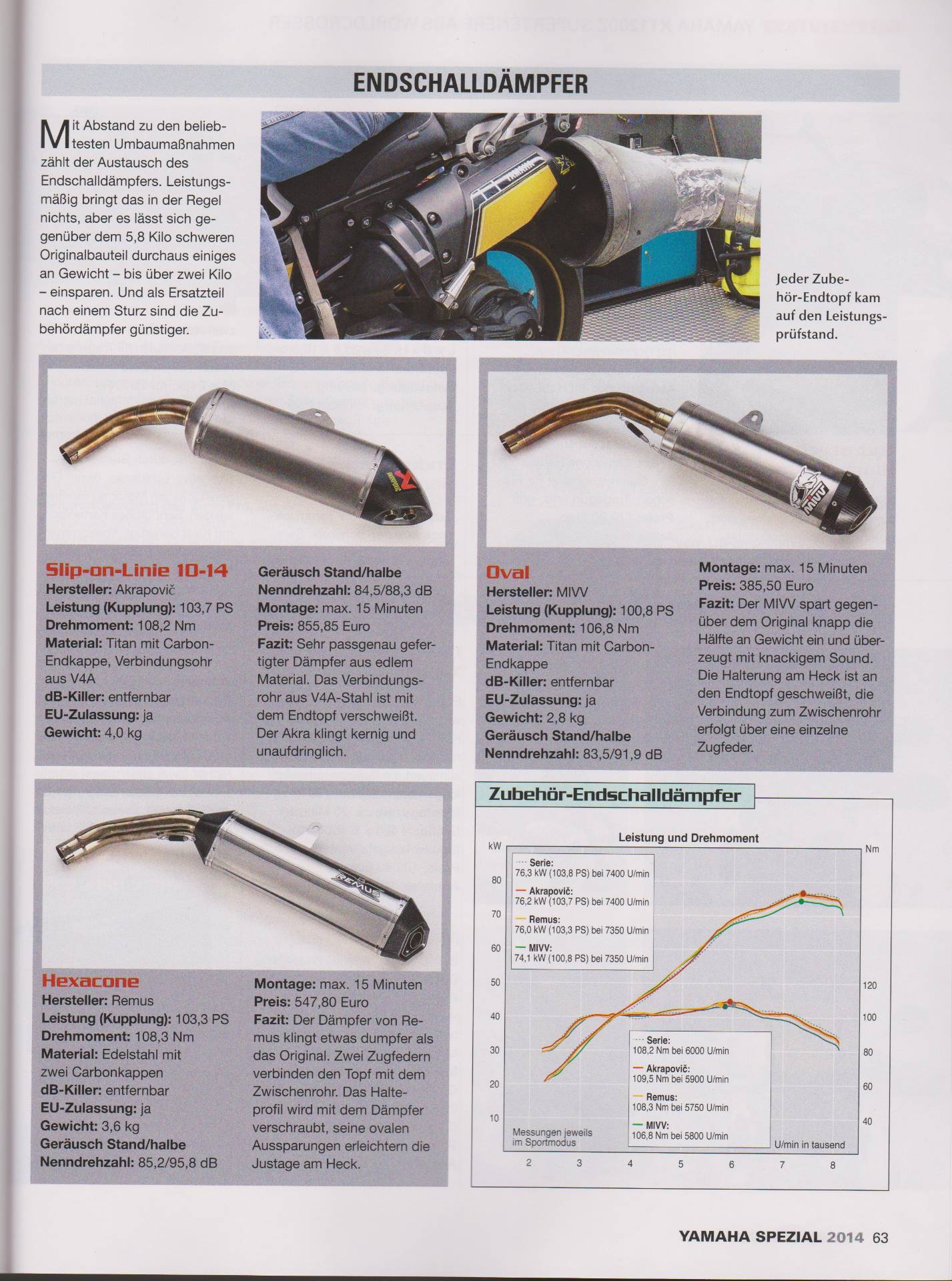

Da gibt es sogar etwas Neueres aus dem Tourenfahrer:
Und wer sich mit dB nicht auskennt:
10 dB mehr = eine Verdoppelung der Laustärke
Wann erfindet mal endlich ein findiger Bastler ein Bauteil, das den Wunschsound in einen Kopfhörer überträgt. Dann hätte der Fahrer seinen geilen Sound so laut er will und der Rest der Welt hätte seine Ruhe. Angeben vor der Eisdiele würde damit natürlich nicht mehr funktionieren.
- Beiträge: 3734
Re: Zubehörschalldämpfer Leistung
wow
Dementsprechend wäre der MIVV doppelt so laut wie der Originale und der Remus eine Brülltüte. die jenseits von gut und böse liegt. Der Akra zumindest noch innerhalb der Toleranz für die kfz Schein Angabe.
Wobei der MIVV nach einiger Zeit nochmal dramatisch lauter wird und dann sicher auch auf Remus Niveau liegt. Wie der Remus allerdings eine Zulassung bekommen konnte, mit diesen Neu-Werten, ist mir schleierhaft...
nochmal Dank für s Einstellen! Die Akrapovic erscheint mir insgesamt alternativlos.
1,8 kg Gewicht sparen bei hübscherer Optik und annehmbarer Lautstärke ist prima. Mir aber leider zu teuer.
Ich tanke jetzt immer 2 Liter weniger und fahre weiter das Original spazieren...
Casi
