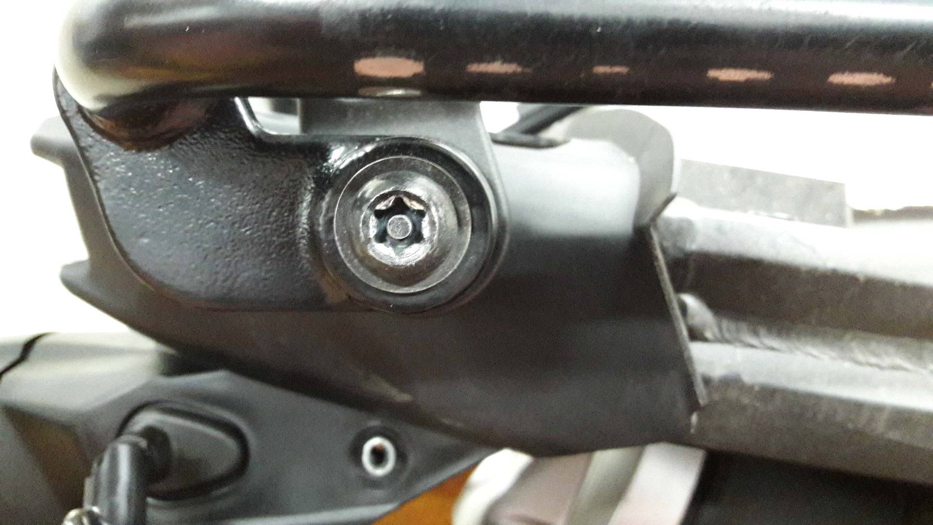

ich muss aber noch dies blöde verzahnte Schraube vom Kofferträger rausbekommen, sonst kann ich das Heck nicht abnehmen.

:denker: ist das kein normaler torx? das sind innensechskant oder torx verbaut. ich hab da nix spezielles an werkzeug gebraucht

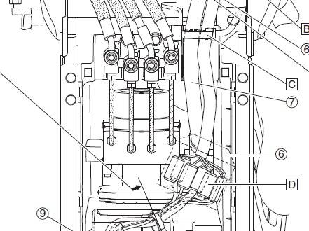

Die Stecker müssten rechts unterm Seitendeckel sein, ich schau später im Kabelplan mal nach. Machst doch bestimmt keine Nachtschicht.

so sieht sie aus
Ich hatte extra einen TS50 gekauft, weil irgend wo im Forum es schon mal um diese Schraube ging. leider ist das Loch im TS50 zu klein.
Gruß Bill

die schraube hab ich nicht verbaut bei mir. ich würde das werkzeug aufbohren :)

oli772 hat geschrieben: Do 22. Feb 2018, 21:34 die schraube hab ich nicht verbaut bei mir. ich würde das werkzeug aufbohren :)
Hi, Werkzeug ist gehärtet, somit keine Chance.
Gruß Bill

Davon würde ich mir keine Angst machen lassen.du kannst auch versuchen den Nippel aus dem schraubenkopf aufzubohren wenn dir das angenehmer ist

Helmut hat geschrieben: Do 22. Feb 2018, 21:24 .... ich schau später im Kabelplan mal nach. Machst doch bestimmt keine Nachtschicht.
Die mit D bezeichneten Stecker sind unter anderem von den Blinkern.6 die Abdeckung
D.
Die Steckverbinder-Abdeckung über die
hinteren Blinkerkabel-Steckverbinder, den
Kennzeichenleuchten-Steckverbinder, den
Rücklicht-/Bremslicht-Steckverbinder und den
Neigungswinkelsensor-Nebenkabel-
Steckverbinder schieben, dabei darauf
achten, dass die Anschlussbuchsen und
Steckverbinder vollständig abgedeckt sind.
Um da dran zu kommen musst du sehr wahrscheinlich den Tank und die Sitzhalterung ausbauen.
Aus diesem Grund wird da wohl eher ein Lötkolben mit ins Spiel kommen.

oli772 hat geschrieben: Do 22. Feb 2018, 21:44 Davon würde ich mir keine Angst machen lassen.du kannst auch versuchen den Nippel aus dem schraubenkopf aufzubohren wenn dir das angenehmer ist
:hirn:
Diese Schraube hat durchaus ihren Sinn. :idea:
Die ist nämlich nur verbaut wenn der Kofferträgerhalter montiert ist.
Das ist der Diebstahlschutz für die Koffer. :!:
Ich habe das entsprechende Werkzeug in meinem Werkzeugsatz. :daumen:
Aber wie man sieht ist das nicht bei jedem der Fall.
Somit hilft es schon mal bei Gelegenheitsdieben. Die Profis haben natürlich das richtige Werkzeug am Mann. :denker:
