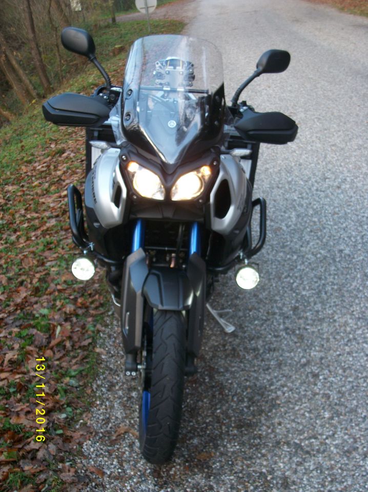

Mal wieder "back to topic" :
Zuerst mal erschließt sich mir der Sinn nicht, solche Lämpchen überhaupt- und im speziellen im Spritzbereich des Vorderrads zu montieren :?: Die Ausführung mit den selbst gebauten "Dächern" ist allerdings sauber gelöst wie ich finde - dafür :daumen:
Erstens 2. -> :daumen:
Zweitens 1. -> Ich habe den selben "Fehler" begangen, allerdings mit den Halogen-Hawk von sw-motech. Eigentlich ein prima Scheinwerfer, der mir an der V-Strom gute Dienste geleistet hat, er macht auch ein super Licht an der XT - aaaaaber...
Für die XT gab es zunächst keinen passenden Adapter für eine Montage in der Nähe des HS, also hab' ich die Teile dann per Klemme unten an den Sturzbügeln montiert, geschalten werden sie über den MotoBozzo-Switch.
Die Position ist Mist, weil eben im Syff-Bereich, richtig. Außerdem morden die Vib's die H3-Birnen im Zeitraffer. Die Wechselei geht mir jetzt auf den Zeiger, endgültig. Diese Pfriemelei in dem engen Gehäuse jedes Mal, nee...
Ich spekuliere auf eine LED-Lösung, welche an den Befestigungen der Windabweiser montiert wird, sackteuer, weil vom Edelanbieter aus dem Schwarzwald - aber mir gefällt die Idee, die Teile dort oben zu montieren...

Servus Ingo,
danke für's Feedback. Ich hab' ja jetzt ein Weilchen Zeit für die Entscheidungsfindung, weil der Winter mir erstmal 'ne Zwangspause verordnet. Und die Lieferzeit für die Teilchen beträgt derzeit ca. 3 Monate... :shock:
Die Position unten an den Bügeln hat m.E. auch einige Vorteile, vor allem was die Sichtbarkeit angeht. Man spannt auf diese Weise ein recht großes Dreieck aus Licht um die Silhouette der Maschine, das passt schon. Und die Blinker sind nebenbei auch passabel sichtbar.
Aber die Vib's und der Dreck laufend auf der Linse der Scheinwerfer - na ja...
Der Grund für die Zusatzscheinwerfer an meiner Maschine ist übrigens nicht nur die bessere Sichtbarkeit i.S.v. passive Sicherheit. Mich hat das Serienlicht der XT verblüfft, als ich sie neu hatte. Geht man in Schräglage, verändert sich der Lichtbereich vor der Maschine zum Lichtschlitz, das war ich durch die Scheinwerfer meine V-Strom nicht gewohnt. Und die Hawk gleichen das, an dieser Position montiert, hervorragend aus.
Aber gut...
