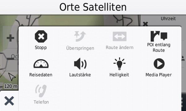

Volker, da du dich mit dem Garmin 590 wohl gut auskennst mal eine andere Frage. Früher hatte ich immer die Möglichkeit die Wettervorhersage entlang der Route abzurufen. Dazu habe ich in der Kartendarstellung - Zusatzinfos rechts unten gedrückt und konnte an den Button Wetter anklicken. Diesen Button habe ich jetzt nicht mehr :?:
Hier ein Screenshot Foto:
Wetterbutton leider nicht mehr vorhanden!

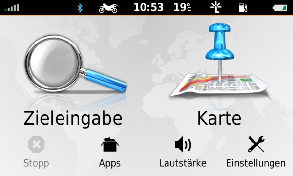

Der Homebildschirm sieht wie folgt aus:
Homebildschirm mit Temperaturanzeige

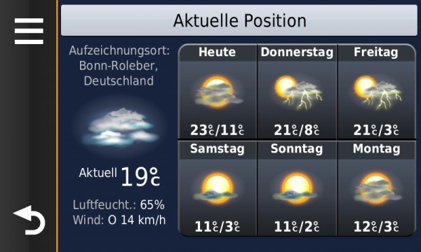

Wetterdaten nach drücken auf das Temperatursymbol
Gruß Floh

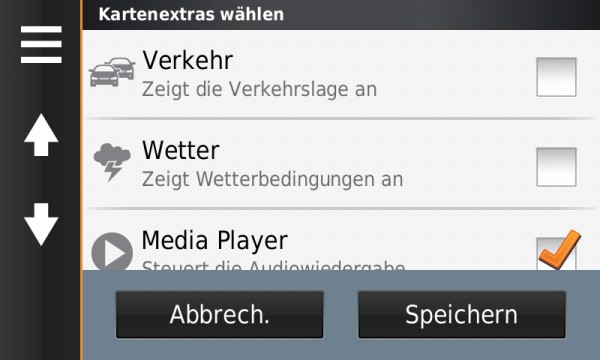

So weiteres Problem mit dem "Wetterbutton" im Menü behoben. :-)
D A N K E an alle die geholfen haben!
In den Einstellungen Kartenextras musste das Häckchen (Wetter zeigt Wetterbedingungen an) gesetzt werden.
Häckchen bei Wetter zeigt Wetterbedingungen an setzen

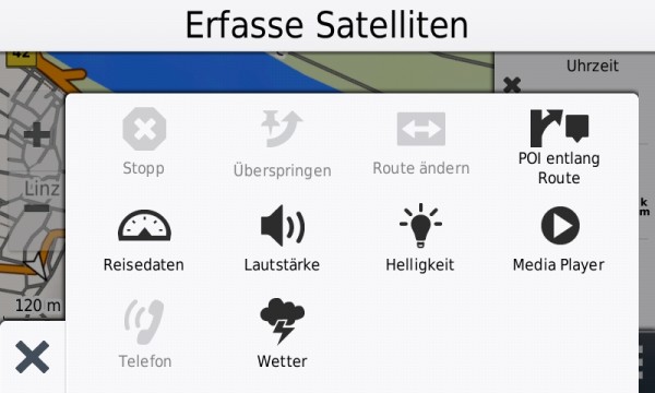

Jezt kann habe ich auch im Menü den Wetterbutton. :daumen:
Wetterbutton ist jetzt sichtbar !
Gruß Floh
