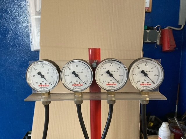

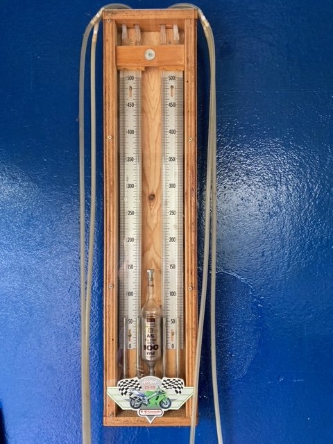

Re: Synchronisation: Schlauchwaage
Oder so
