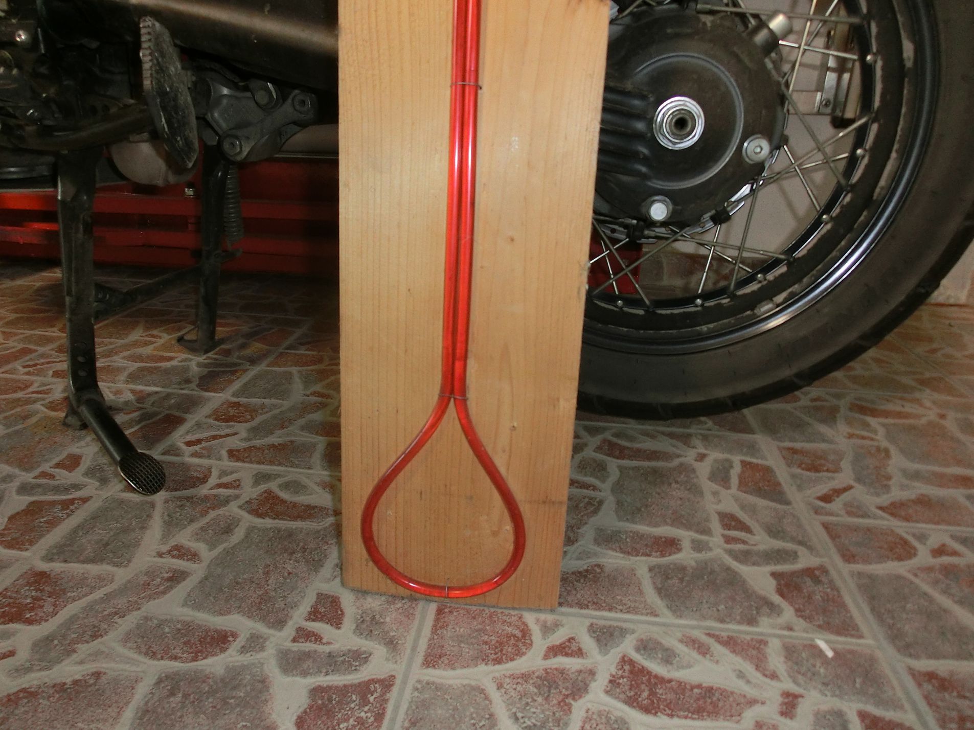

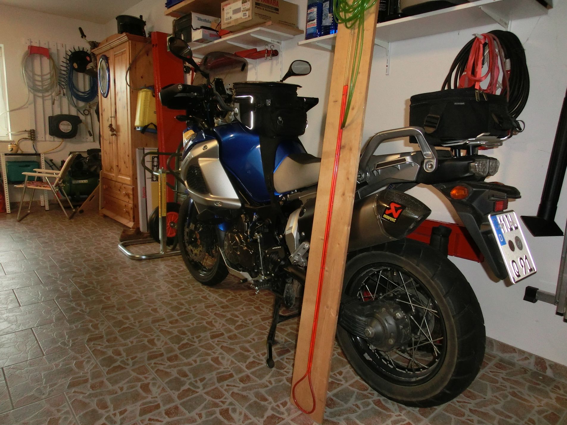

Immer wieder mal geht es in verschiedenen Varianten um das Thema Drosselklappen bzw. Zylinder synchronisieren. Dafür gibt es natürlich professionelle Werkzeuge (Unterdruck-Uhren, digitale Messinstrumente, Quecksilber-Waagen, ...), dies geht aber auch und sehr gut mit einer Schlauchwaage. Ich habe mir vor vielen Jahren (noch zu Boxer Vergaser Zeiten) so ein Ding gebaut und benutze es heute noch bei der XT. Vielleicht interessiert sich der ein oder andere dafür.
Ich denke, die Bilder sind selbsterklärend.
Nur ein paar Anmerkungen:
1)
Die Höhe und der Durchmesser des Schlauches und die verwendete Ölviskosität haben unmittelbaren Einfluss auf die Messgenauigkeit. Ich weiss das nicht mehr so genau, es hat was mit Luftdruck und Querschnitt/Fläche der Ölsäule zu tun - vielleicht haben wir ja hier im Forum einen Physiker, der uns das nochmal verklabustern kann, oder man müsste mal danach googlen.
2)
Ich verwende ATF Öl (Automatic Transmission Fluid), also Öl für automatische Getriebe. Öl für Schaltgetriebe oder Kardanöle sind zu dickflüssig und träge.
3)
Die beiden Absperrhähne ganz oben sind nicht notwendig. Die Schläuche könnten auch direkt auf die Synchronisierungsstutzen gesteckt werden. Aber bei geschlossenen Hähnen kann ich die Schlauchwaage auch liegend transportieren, ohne dass Öl ausläuft. Beim Sync-Vorgang müssen die Hähne natürlich geöffnet werden.
4)
Schläuche und Hähne stammen aus dem Zoo-/Aquariumzubehör.
Synchronisation: Schlauchwaage
- doppelklick
- Beiträge: 2693
- Km-Stand: 215430
- Modell der 2. XT1200Z: DP01
- Ort: Niederaichbach

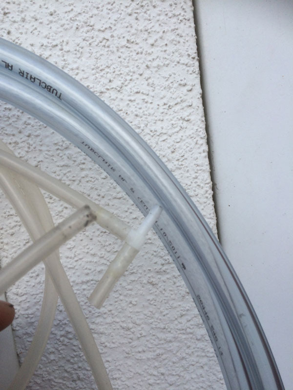

Hi Thomas,
kannst Du uns die Durchmesser deiner Schläuche und Adapter nennen, dann kann ich gleich die richtigen kaufen.
- doppelklick
- Beiträge: 2693
- Km-Stand: 215430

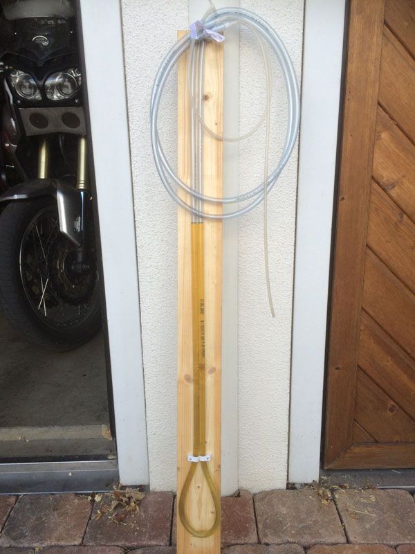

Re: Synchronisation: Schlauchwaage
4 m PVC-Schlauch Innen-Durchmesser 8 mm.
2 m Silikonschlauch (ist hitzebeständig) Innen-Durchmesser 4 mm
2 Übergangsstücke 8mm/4mm
1 T-Stück alle 3 Abgänge 4 mm
Kosten gesamt keine 10 €
Füllung Kardanöl. Das ist relativ zähflüssig und gleicht damit kleine Druckstöße aus.
Beim Differenzdruck muss man beachten, dass 1 cm Hg (Quecksilber-Säule) 13,6 cm Wassersäule entspricht.
Da Öl leichter als Wasser ist, dürften die erlaubten 10 mm Hg ungefähr 14 cm Ölsäule entsprechen.
Wer genauere Zahlen hat kann dies gerne kundtun.

Bezüglich des 4mm Schlauchs: Muss es ein Vakummschlauch sein oder reicht ein Wald und Wiesen 4/6 mm Silikonschlauch ?
