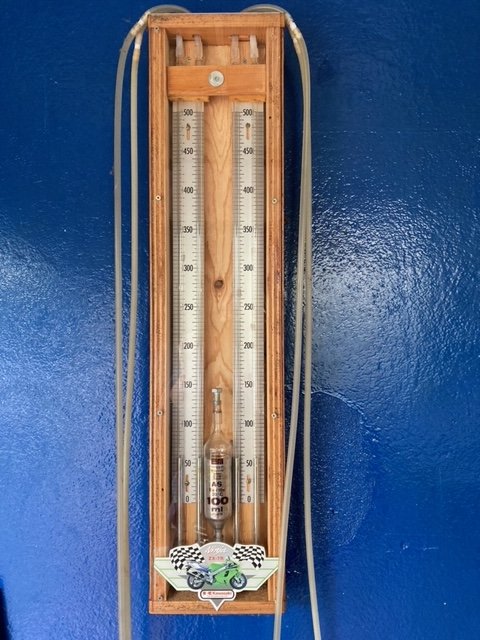

Wald und Wiesen Schlauch reicht aus.rainer gustav hat geschrieben:Bezüglich des 4mm Schlauchs: Muss es ein Vakummschlauch sein oder reicht ein Wald und Wiesen 4/6 mm Silikonschlauch ?
Synchronisation: Schlauchwaage
- doppelklick

TJoe
Re: Synchronisation: Schlauchwaage
Es genügt ein Feld, Wald und Wiesenschlauch
So ich habe es auch gemacht…
Meine
hat bei niedrigen Drehzahlen ordentlich geruckelt und nahm recht unsanft das Gas an.
Habe mir zum Geburtstag den Synchrontester gekauft, damit ging es sehr gut:
https://www.louis.de/artikel/synx-elekt ... r=10034539
Der Unterschied lag bei 20mbar, die rechte verplombte Schraube wurde offensichtlich schon mal gedreht, eine halbe Umdrehung offen. Die Linke war fast zu. Synchronisieren war so nicht möglich.
Dann die Rechte auf 3/4 gedreht und die linke Schraube angepasst bis auf 0 mbar Differenz, ändert sich etwas beim Gas geben.
Das Mopped fährt jetzt prima und geht ganz weich ans Gas, ein voller Erfolg!
Bei mir war das Käppi über dem rechten Anschluss porös, habe ich gleich noch ausgetauscht.
So geht das auch
Oder so
Oder so
