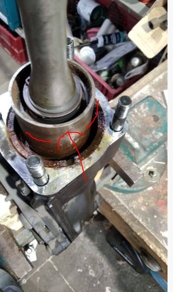

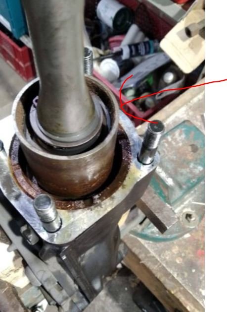

Moin!
Das Gegenhalten ist in der Tat eine Herausforderung. Wir haben mit einer großen Rohrzange an der Hülse (im Bild roter Pfeil) gegengehalten. Die 150 Nm haben wir aber mit Sicherheit nicht hinbekommen. Ist aber m.E. kein Problem, das die Mutter kaum Last trägt ( das Moment geht über die Verzahnung) und zudem mechanisch und mit Loctite gesichert ist. Ich würde aber auf jden Fall eine neuen Mutter verwenden, auch wenn sie sauteuer ist.

hallo yam2015,
vor den Fragen stand ich damals auch. Zunächst die mechanische Sicherung der Mutter lösen. Dann braucht man eine zweite Person und eine Rohrzange XXXL. Mit der Rohrzange haben wir die Hülse gehalten ( roter Pfeil) und die Mutter mit dem Schlagschrauber gelöst.
Nach dem Tausch des Wellendichtringes haben wir die Mutter genauso wieder angezogen. Allerdings ohne Drehmomentschlüssel, sondern so fest wie möglich. Irgendwann rutscht die Hülse wieder durch die Rohrzange.
Da die Mutter ( ich würde auf jeden Falle eine neue nehmen, auch wenn sie arschteuer ist) mechanisch und mit Loctite gesichert ist, habe ich keine Bedenken dass sie sich mal löst.

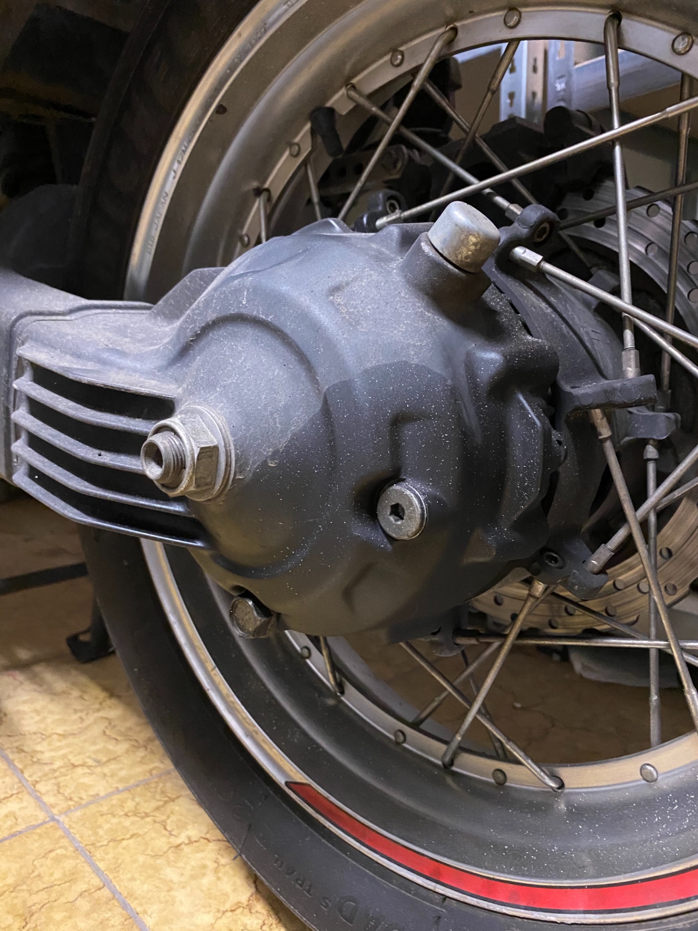

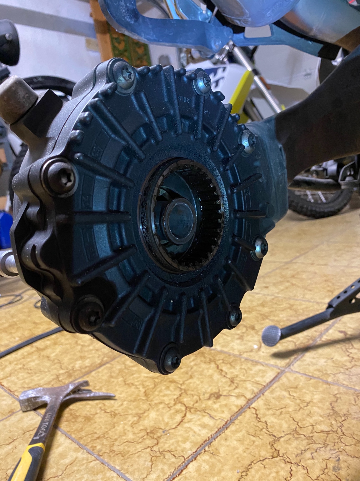

Habe das Hinterrad ausgebaut, bis auf etwas Dreck mit Ölnebel und etwas Schmierfett sehe ich nichts auffälliges am Kardangehäuse. Oder müsste da hinten alles blitzblank sauber sein?
Viele Grüße,
Matthias
Derhai
Beiträge: 256
Km-Stand: 42000
Re: Frage: Ölaustritt an Bohrung unten am Kardan
Beitrag von Derhai »
Eigentlich müsste das da trocken sein.
Ist da Fett oder Öl? Fett könnte auch zur Montage verwendet sein.
Also bitte mal alles reinigen mit Bremsenreiniger, die Verzahnung dünn einfetten und ne Runde fahren, dann siehst du eher, woher es kommt,
Vorne am Loch am Kardan sah es ja eher trocken aus.
