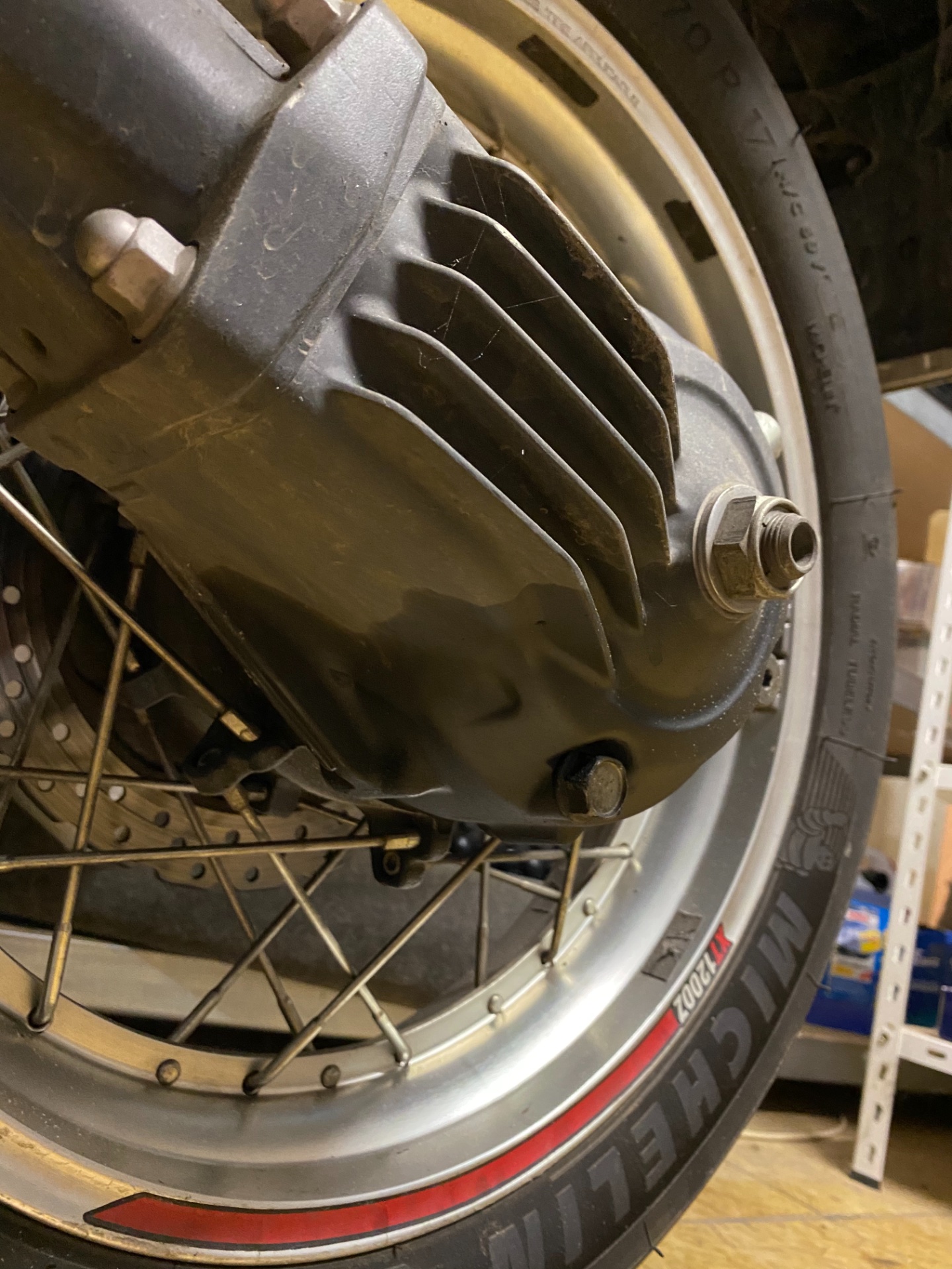

Moin!
Das Gegenhalten ist in der Tat eine Herausforderung. Wir haben mit einer großen Rohrzange an der Hülse (im Bild roter Pfeil) gegengehalten. Die 150 Nm haben wir aber mit Sicherheit nicht hinbekommen. Ist aber m.E. kein Problem, das die Mutter kaum Last trägt ( das Moment geht über die Verzahnung) und zudem mechanisch und mit Loctite gesichert ist. Ich würde aber auf jden Fall eine neuen Mutter verwenden, auch wenn sie sauteuer ist.
Hermann

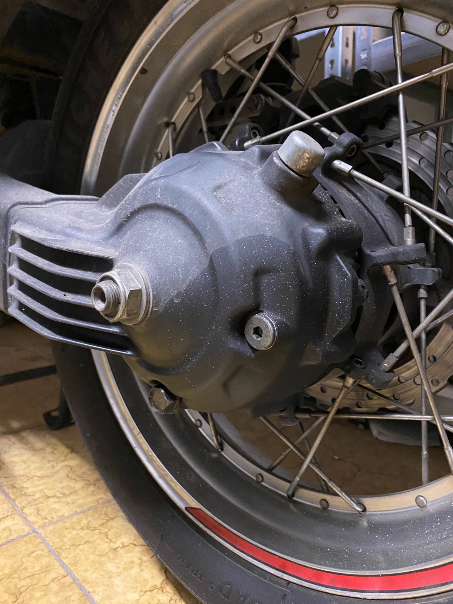

Hallo zusammen!
Nachdem der Frühling da ist, will ich endlich meine XT auch wieder startklar machen. Wie ich weiter oben schon mal geschrieben hatte, ist mein Kardan auch inkontinent. Was mich ein wenig wundert, ist dass er auch aussen in der unteren Hälfte ölig ist. Kann es sein, dass das Öl so weit wandert, oder liegt bei meiner XT dann der Fehler eher bei den Ein-/Auslassöffnungen als beim Simmering? Die Ölmengen sind ziemlich gering, so dass man im Stand nichts erkennen kann, und wenn ich 100-200 km fahre verteilt eventuell der Fahrtwind das Öl über den ganzen Kardan...

Re: Frage: Ölaustritt an Bohrung unten am Kardan
Bau mal das Hinterrad aus, denke es kommt eher von dort.

hallo yam2015,
vor den Fragen stand ich damals auch. Zunächst die mechanische Sicherung der Mutter lösen. Dann braucht man eine zweite Person und eine Rohrzange XXXL. Mit der Rohrzange haben wir die Hülse gehalten ( roter Pfeil) und die Mutter mit dem Schlagschrauber gelöst.
Nach dem Tausch des Wellendichtringes haben wir die Mutter genauso wieder angezogen. Allerdings ohne Drehmomentschlüssel, sondern so fest wie möglich. Irgendwann rutscht die Hülse wieder durch die Rohrzange.
Da die Mutter ( ich würde auf jeden Falle eine neue nehmen, auch wenn sie arschteuer ist) mechanisch und mit Loctite gesichert ist, habe ich keine Bedenken dass sie sich mal löst.
Viel Erfolg
Hermann
PS Wäre nett wenn Du über Deine Erfahrungen hier berichten würdest

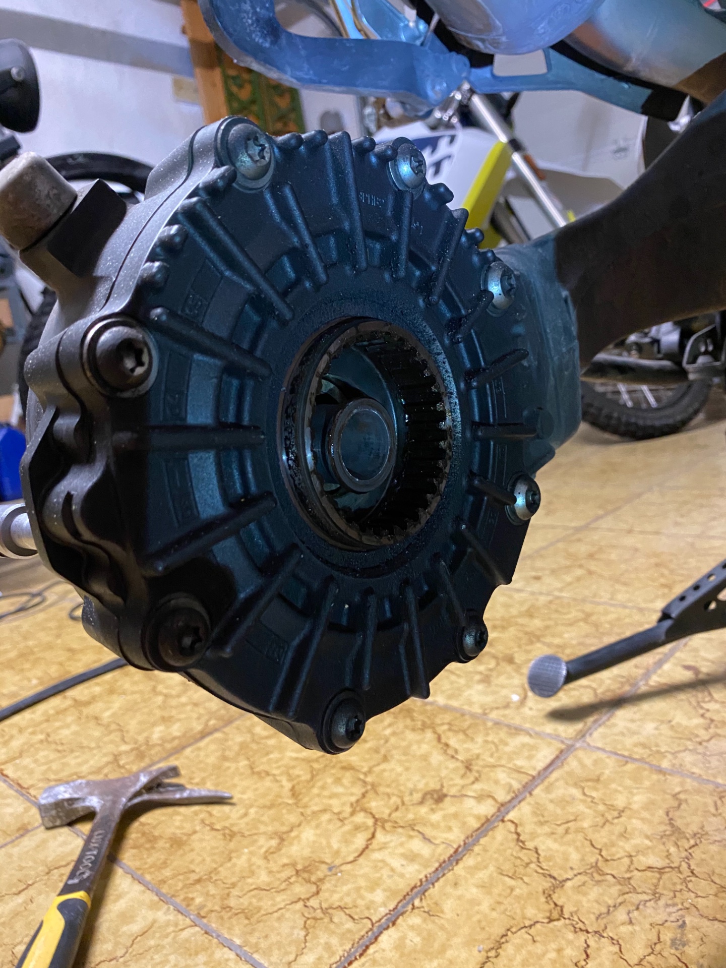

Hi!Derhai hat geschrieben: Mi 24. Feb 2021, 19:27 Bau mal das Hinterrad aus, denke es kommt eher von dort.
Habe das Hinterrad ausgebaut, bis auf etwas Dreck mit Ölnebel und etwas Schmierfett sehe ich nichts auffälliges am Kardangehäuse. Oder müsste da hinten alles blitzblank sauber sein?
Eigentlich müsste das da trocken sein.
Ist da Fett oder Öl? Fett könnte auch zur Montage verwendet sein.
Also bitte mal alles reinigen mit Bremsenreiniger, die Verzahnung dünn einfetten und ne Runde fahren, dann siehst du eher, woher es kommt,
Vorne am Loch am Kardan sah es ja eher trocken aus.
Hallo Matthias,
ich würde sicherheitshalber alle Schrauben am Winkeltrieb nachziehen ob da was lose ist und dann den ganzen Winkeltrieb richtig säubern.
Auf den nächsten Kilometern dann immer kritisch weiter beobachten ob irgendwo ein Ölaustritt zu beobachten ist.
Vielleicht hast Du "Glück" und es war einfach zu viel Öl eingefüllt worden.
