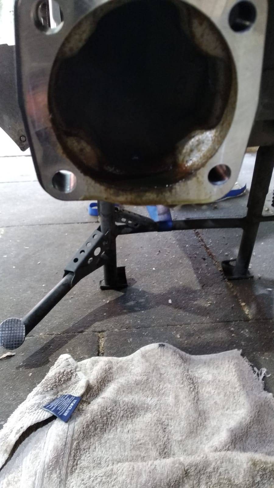

Bei meiner DP01 tritt seit heute ( kurioserweise auf der Rückfahrt vom HU Termin (ohne Mängel !)) Öl aus der Bohrung unten am Kardan aus.
Hat von Euche das auch schon jemand gehabt oder gibt es eine Erklätungstheorie?
Ich habe eben das Hinterrard ausgebaut um den inneren Simmerring zu kontrollieren. Da ist alles in Ordnung. Der Winkeltrieb ist rundum trocken.
Beim Schrauben fiel mir ein dass ich nach dem TÜV Termin einen Freund besucht habe und das Motorrad über eine Stunde auf dem Seitenständer auf einer steilen Auffahrt vorwärts abgestellt habe. Besteht die Möglichkeit das da irgenwie Öl in das Kardangehäuse gelaufen ist?
Bin für jeden Tipp dankbar.

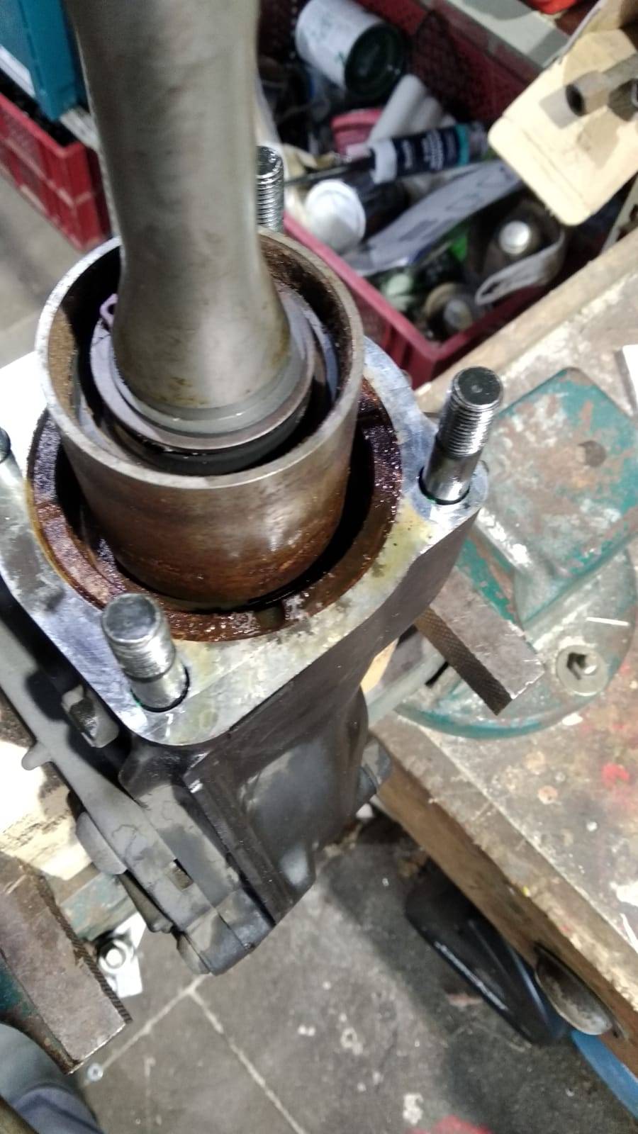

So, habe den Übeltäter gefunden und die Leckage repariert. Es war der große Wellendichtring am Eingang der Kardanwelle zum Winkelgetriebe.
Im Wesentlichen habe ich nach diesem Video gearbeitet:
https://www.youtube.com/watch?v=CszuOwQ ... tion=share
Der Trick mit dem Druckluftschrauber ist genial, ohne den bekommt man die Mutter kaum raus.

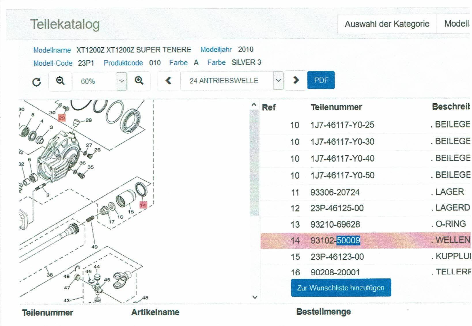

Wie der Schrauber in dem Video habe ich auch nicht das Originalteil mit der Nr 93102-50009 verwendet, sondern einen Wellendichtring mit den Abmessungen 65 x 50 x10 aus dem Industriehandel verbaut.

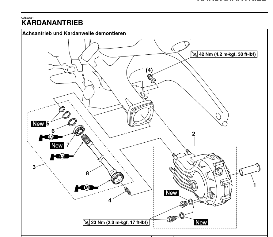

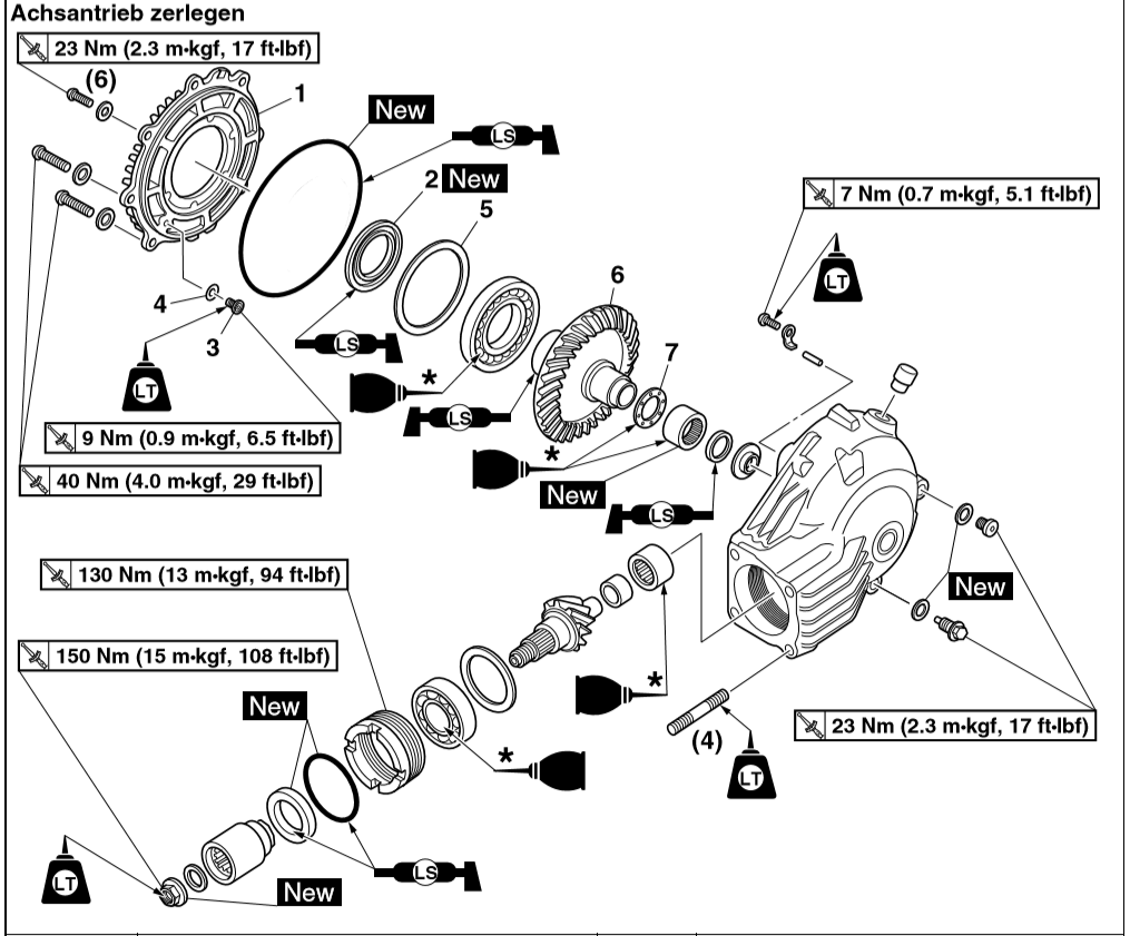

Mit welchem Drehmoment wird denn die Mutter angezogen? Der Typ im Video benutzt ja nur den Schlagschrauber...wenn ich die Mutter aber mit dem Drehmomentschlüssel anziehen will? Wie kann ich denn außen Gegenhalten?
