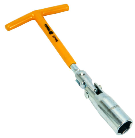

Das ist aber nicht das Problem - welche Verlängerung nimmst Du denn an der beschriebenen Stelle?
Ich würde so etwas versuchen :

kurzes Update
Ich hab die Verlängerung rausbekommen :klatsch:
Mit einem Metall-Lineal konnte ich in den Kerzenschacht und das Ding von genau der Kerzen-Nuss trennen die weiter oben gezeigt ist.
Nun steckt die Nuss noch drin und tut was sie soll..... sie hängt auf der Kerze fest
Mal sehen ob ich eine etwas kürzere Verlängerung bekommen.
Bis hierhin erstmal ein Teilerfolg ;)

Kommst mit einer Spitzzange rein? Vielleicht bekommst die Nuss damit raus?

Nuss rausholen: Verlängerung wieder reinschieben, aber nur so weit in die Nuss einführen, dass die Kugel NICHT einrastet. Jetzt Kerze rausschrauben. Verlängerung wieder raus, dann Nuss mit Kerze per Spitzzange oder Magnet raus.
Zum Kerzeneinbau neu planen ... Nuss ohne Gummitülle ... Oder Gummitülle mit Seife eingeschmiert ... Oder...

So, Ende vom Lied....
Glücklicherweise doch noch erfolgreich, Lösung siehe Bild
Das Teil flog noch bei mir rum und hat reingepasst. Konnte die Kerzen-Nuss samt Kerze damit rausbekommen. :klatsch:
Wartungsarbeiten abgeschlossen, zum Glück muss ich mir dafür keine Stunden aufschreiben..... :lol:
Auf alle Fälle wieder was gelernt, das ist ja auch schonmal was.
Danke Euch fürs lesen, aufbauen und Tips geben :daumen:
(Nebenbei, der Kerzenschlüssel aus dem Bordwerkzeug ist tatsächlich brauchbar)
