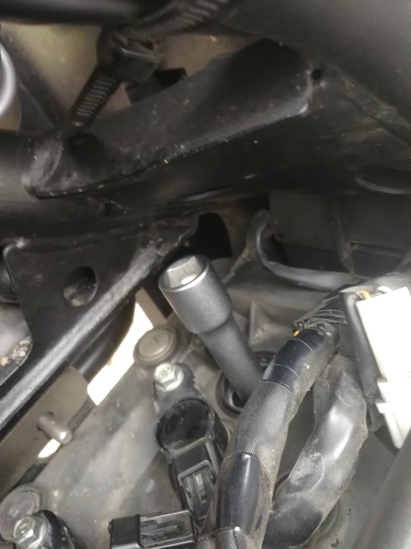

nachdem Ich hier ja sehr gute Infos zu den einzelnen Wartungsarbeiten gefunden habe dachte Ich mir, das versuch Ich auch mal.
Thema war heute also Luftfilter und Kerzen tauschen.
Luftfilter kein Problem, die mittleren Zündkerzen ebenso wenig.
Dann allerdings.... die Kerze rechts aussen
Ich bekam das Konstrukt aus Kerzenstecker und Verlängerung aufgrund der verwinkelten Einbausituation nicht in den Kerzenschacht.
Also erst den Kerzenstecker und dann die Verlängerung hinterher, super das klappt.
Ihr ahnt was kommt?....
Im Kerzenschacht wurde aus 2 kurzen Teilen 1 langes und das krieg ich nun nicht mehr raus, da ja direkt darüber schon ein Rahmenteil ist
:shock: :oops: :hirn:
Ebenso wenig kriege Ich die beiden Teile im Schacht wieder auseinander.
Manchmal ist es sehr anstrengend Ich zu sein und ja, ihr könnt darüber gerne lachen, ich würds auch tun.
Hat jemand eine Idee?
Das einzige was mir einfällt ist die Verlängerung abzuflexen....
Deprimierte und peinlich berührte Grüße...

Kannst die Verlängerung etwas drehen? Wenn ja, Versuchs.
Unter Umständen musst aber den Motor vom Rahmen lösen und etwas absenken.
Aber das auf keinen Fall alleine und ohne ordentliches Werkzeug machen - könntest sonst in Teufels Küche kommen.

Na klar kriegste die Verlängerung und den Steckschlüssel wieder auseinander! Mit einem schlanken Schraubendreher, einer Speiche, oder irgendwas ähnlich langem und dünnem neben der Verlängerung nach unten auf die Kerzennuss drücken und dann die Verlängerung hochziehen. Nuss dann mit Magnet hochholen.
Wenn's gar nicht klapen will: Finger für heute weglassen, drüber schlafen, beruhigen. Morgen funktioniert es garantiert. :schlafen: :streicheln:

Ich bin mir ned sicher ob man die Verlängerung so leicht runter bekommt.
Mir kommt aber auch der vorhandene Platz sehr gering vor.
Sowas geht schnell das ein Werkzeug oder Teil schön positioniert werden kann, aber wenn es raus soll eckt es dann.

Kerze wieder ein Stück rein drehen, dann
wie Joe gesagt hat. Wenn ich mich richtig erinnere,
die kleinste Verlängerung mit dem Gelenk zusammen
könnte passen.(50mm Verlängerung)
