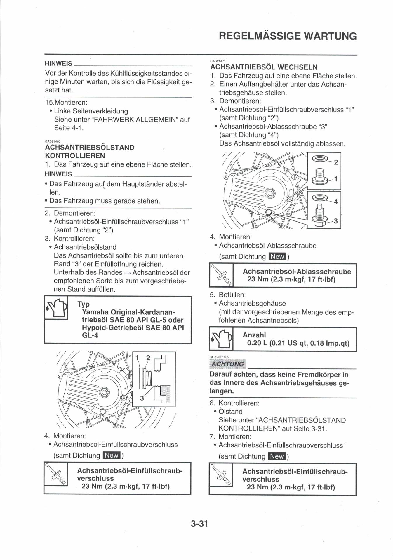

"Aber denk Dir diesen Satz mit "Automatic only" weg, dann kommen wir der Sache recht nahe" - soviel zu diesem Behältnis. Der Sache kommen wir damit nicht näher.
Schaue ich in den Link von "Mi 14. Feb 2018, 02:32", dann finde ich zunächst auch nur allgemeines Geschwätz wie
"Mobil 1 Synthetic Gear Lube LS is a supreme performance, synthetic, multipurpose, automotive gear lubricant designed to:
Meet or exceed the highest level of performance requirements of many modern passenger vehicles...".
Erst weiter unten finde ich
"Specifications and approvals Mobil 1 Syn Gear Lube LS 75W-90 meets or exceeds the requirements of the following industry specifications" und
"API GL-5".
Das ist doch mal was, denn wenn ich damit google erhalte ich unter
https://produkte.liqui-moly.biz/vollsyn ... -90-1.html
das Folgende:
"Vollsynthetisches leistungsstarkes Hochdruckgetriebeöl für hochbelastete Schalt-, Neben-, Transaxle- und Hypoidgetriebe mit API GL 5 Spezifikation" - der Hinweis auf das Hypoidgetriebe, das ist es doch, wonach wir suchen :) ! Das müßte funktionieren.

Moin
Dann lege ich das noch dazu.

Moin
Yamaha hat sich bestimmt Gedanken gemacht welches Öl sie verwenden.
Eigentlich eine Frechheit das nicht von BMW zu übernehmen. :wink:
