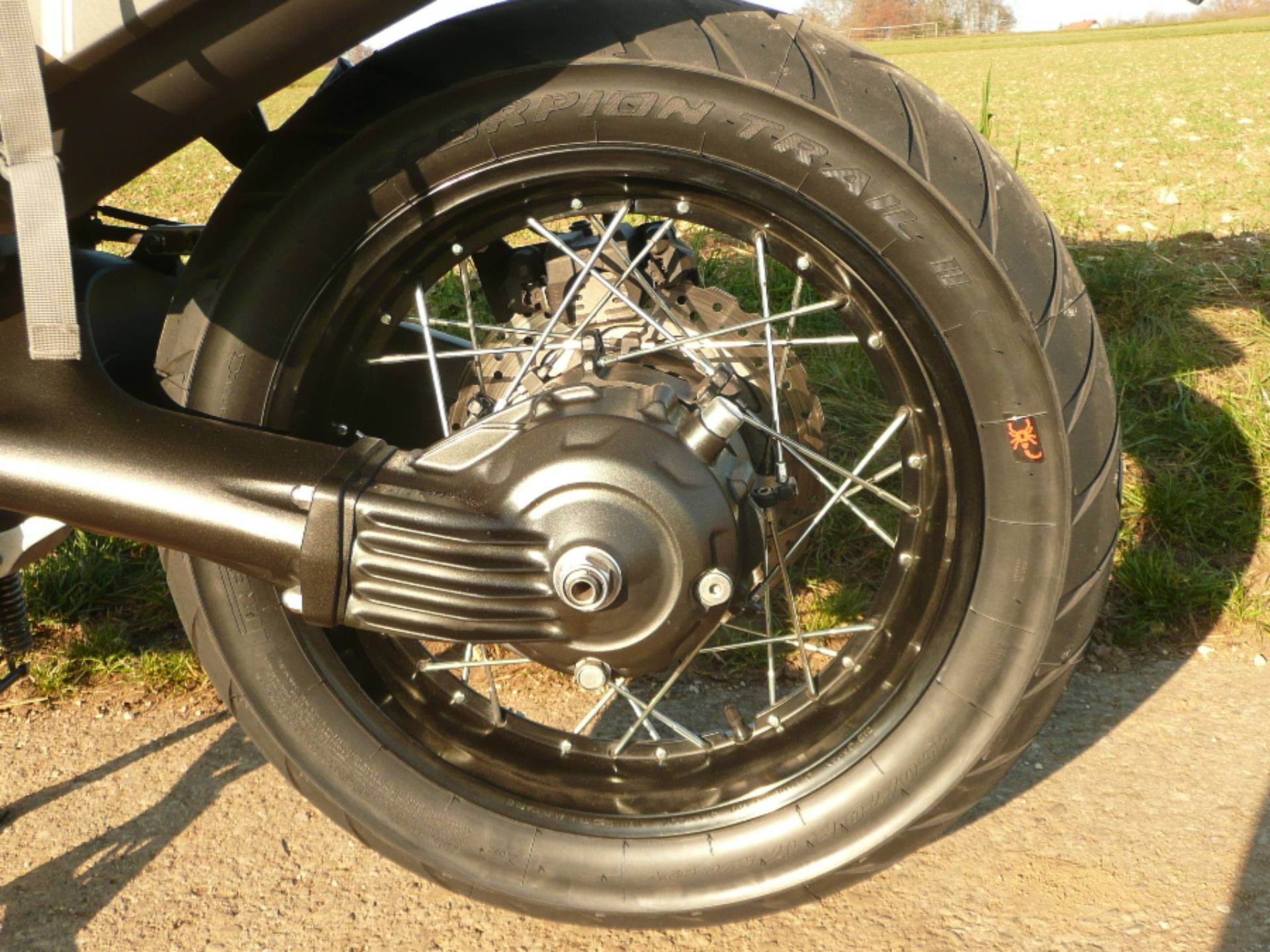

Für alle die, die ausgerechnet beim Öl des Hinterradantriebs der
XT Geld sparen wollen (Es wird gespart, egal was es kostet): https://de.wikipedia.org/wiki/Hypoidantrieb
Ich zitiere auszugsweise:
"Der Hypoidantrieb (auch Hypoidgetriebe) ist eine Abwandlung des Kegelradgetriebes. Im Gegensatz zum normalen Kegelradantrieb sind hier die Achsen von Antriebs- und Tellerrad versetzt, schneiden sich also nicht. "
Auf dem Bild zu erkennen: Die Mitte des Kardantunnels zeigt unter die Achsmitte des Rades und somit auch des Tellerrades.
"Ein positiver Achsversatz hat nicht nur einen Durchmesserzuwachs des Ritzels zur Folge, sondern auch eine Vergrößerung des Spiralwinkels und der Sprungüberdeckung. Dadurch erhöhen sich die Laufruhe und die Belastbarkeit bei gleichzeitiger Platzersparnis. ..... Durch den Achsversatz wird die gesamte Kardanwelle tiefer gelegt...."
und
"Neben der Abwälzbewegung der Zähne entsteht aber als Folge der Achsversetzung auch eine für Zahnräder unerwünschte Gleitbewegung. Dies stellt erhöhte Anforderungen an die Materialqualität und erfordert in der Regel Getriebeöl mit speziellen Additiven (sogenannte Hypoidöle) zur Schmierung. Das Tellerrad ist ... bogenverzahnt, wodurch die Herstellung zusätzlich verteuert wird."
Yeti.
