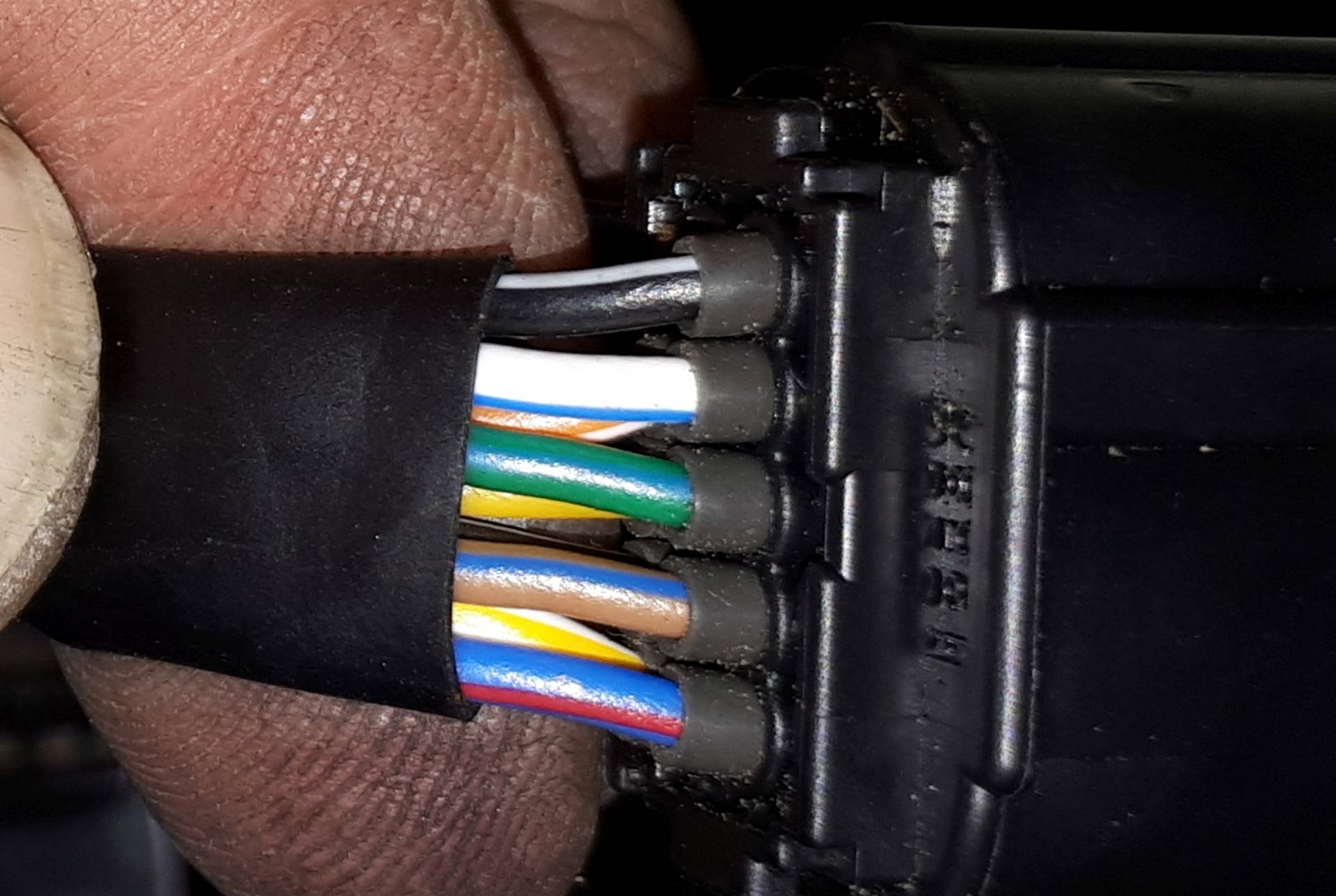

Zwecks Installation suche ich im Kabelstrang der linken Lenkerarmatur die Adern zu den Blinkern und zum Blinkerrelais. Den Kabelbaum habe ich bereits bis hinter das linke Seitenverkleidungsteil verfolgt und festgestellt, dass er dort in einen 10-poligen Stecker übergeht.
Zwecks Nagelprobe habe ich die Steckverbindung getrennt und die Blinker waren ohne Funktion.
Laut STS-Montageanleitung müsste es sich um ein dunkelgrünes und ein dunkelbraunes für die Blinker sowie ein braun/weißes zum Relais handeln.
Allerdings irritiert mich die Farbgebung der Kabel etwas, da die vermeintlichen Blinkerkabel immer auch einen blauen Streifen haben.

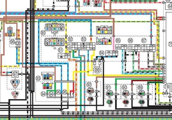

Hier im Forum habe ich einen farbigen Schaltplan gefunden, der aber so garnicht mit der Stekcerbelegung übereinstimmt, zumal er wohl von der DP01 stammt. Da hat sich ja auch was geändert, da z.B. der Tempomat mit verdraht sein dürfte.

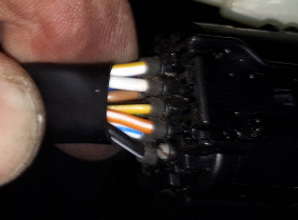

Im oberen Bild könnten somit die Kabel 3 und 4 (von oben gezählt, vordere Reihe) die Blinkerkabel sowie im unteren Bild das Kabel 4 (von oben gezählt, vordere Reihe) das zum Blinkerrelais sein?! Allerdings bin ich mir da noch nicht so ganz sicher und hätte dazu gerne noch eine andere Meinung gehört.

Vielleicht hilft euch das viewtopic.php?f=16&t=7251&start=30

Re: Schaltplan Signalanlage DP04
Hallo Helmut,
vielen Dank dafür!
Die Farbmarkierungen im Plan muss ich jetzt noch auf die Kabel übertragen bekommen. Die Codierung der Kabel im Schaltplan und in Natura, sind mir noch nicht so ganz schlüssig. Möglicherweise kann mir ein fachkundiger folgende Fragen beantworten, ausgehend von Schalter 87:
1. Schaltplan blau/rotes Kabel (Blinkerrelais?) soll im Kabelbaum blau mit zwei roten Streifen sein?
2. Schaltplan Blinker links soll im Kabelbaum weiß mit zwei schwarzen Streifen sein?
3. Blinker rechts soll im Kabelbaum weiß mit zwei gelben Streifen sein?
Vielen Dank für weitere Unterstüzung!
Jens

- Beiträge: 5492
Der Plan ist von einer Z, die Farben sind aber identisch.
87/97 ist der Blinkerschalter nicht das Relais.
Der ist von der ZE allerdings SW
