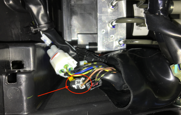

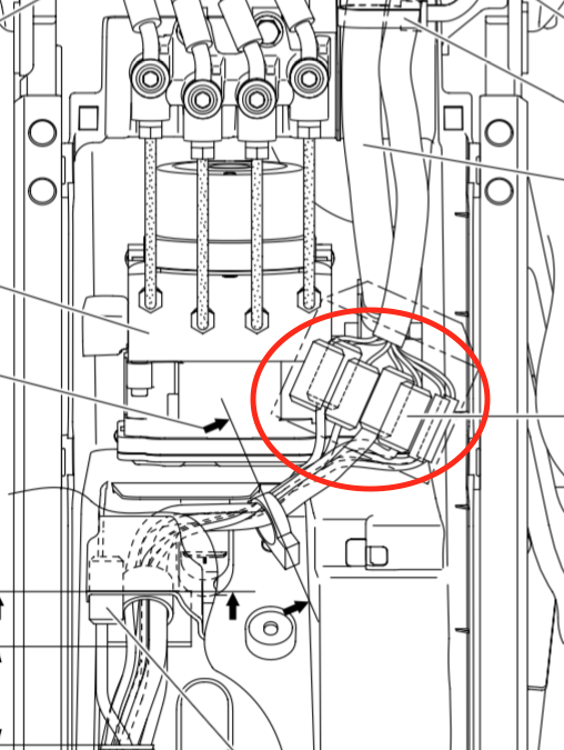

ich bin ja noch dabei, meine Alarmanlage in die ZE einzubauen (2016'er DP04).
Unter der Sitzbank sind Steckverbindungen für die hinteren Blinker im großen Steckerbündel enthalten:
Und zwar zwei 3-polige Stecker mit jeweils 2 belegten Leitungen:
Bevor ich nun mit Stromdieben die Leitungen anzapfe, würde ich lieber ein passendes Stecker Paar als Y-Weiche dazwischen hängen.
Hier ein eher ungünstiges Foto von einem der beiden Stecker:
Hat irgendjemand eine Idee, was das für ein Steckertyp ist und/oder wo man ihn beziehen kann?

Hallo Axel
Bei uns in der Schweiz konnte ich solche Stecker beim Yamaha-General-Importeur kaufen: https://www.yamaha-motor.eu/ch/de/index.aspx
Aber Achtung: da unter dem Sitz der sind auch die Stecker fürs Diagnosegerät, usw.; da kannst du keine Spannung abgreifen . Unter der Seitenverkleidung hat es aber auch solche Stecker. Die sind für die Zusatzscheinwerfer vorgesehen und sicher auch für die Alarmanlage tauglich.
Gruss Markus

Axel, für den dreipoligen Stecker brauchst du nur die Pins.
Ich hab sie mir bei Polo geholt. Die vom Supersealstecker passen und die gibt's Einzel.
Der Stecker rechts beim Werkzeug ist ansonsten komplett!!!
Schau mal hier http://www.xt1200z-forum.de/viewtopic.p ... 3&start=30
