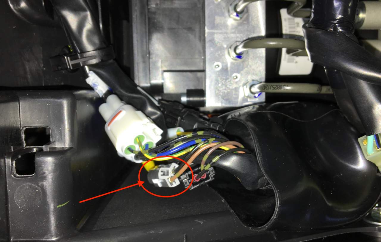

ich bin ja noch dabei, meine Alarmanlage in die ZE einzubauen (2016'er DP04).
Unter der Sitzbank sind Steckverbindungen für die hinteren Blinker im großen Steckerbündel enthalten:
Und zwar zwei 3-polige Stecker mit jeweils 2 belegten Leitungen:
Bevor ich nun mit Stromdieben die Leitungen anzapfe, würde ich lieber ein passendes Stecker Paar als Y-Weiche dazwischen hängen.
Hier ein eher ungünstiges Foto von einem der beiden Stecker:
Hat irgendjemand eine Idee, was das für ein Steckertyp ist und/oder wo man ihn beziehen kann?

Hallo Axel
Bei uns in der Schweiz konnte ich solche Stecker beim Yamaha-General-Importeur kaufen: https://www.yamaha-motor.eu/ch/de/index.aspx
Aber Achtung: da unter dem Sitz der
sind auch die Stecker fürs Diagnosegerät, usw.; da kannst du keine Spannung abgreifen
. Unter der Seitenverkleidung hat es aber auch solche Stecker. Die sind für die Zusatzscheinwerfer vorgesehen und sicher auch für die Alarmanlage tauglich.
Gruss Markus

Hallo Helmut und Markus,
danke für die beiden Links … arbeite mich gerade durch die Listen … hui!
Nein, klar, ich gehe natürlich _nicht_ an den Diagnosestecker! +12V & +12V_ign. werde ich wohl tatsächlich vorne rechts unter der Verkleidung abgreifen. Wieder andere Stecker (auch dreipolig, weiß, größer und runder)…

Axel, für den dreipoligen Stecker brauchst du nur die Pins.
Ich hab sie mir bei Polo geholt. Die vom Supersealstecker passen und die gibt's Einzel.
Der Stecker rechts beim Werkzeug ist ansonsten komplett!!!
Schau mal hier http://www.xt1200z-forum.de/viewtopic.p ... 3&start=30

Die Pins, oder auch Flachstecker genannt, müssen meines Wissens 2,2m Pins sein. Bietet Polo die tatsächlich an oder hast Du 2,8 mm genommen und die sollten auch passen? Suche nämlich auch noch welche, ohne einen Stecker mit bestellen zu müssen. Hat da jemand Erfahrung mit?Helmut hat geschrieben: Do 1. Dez 2016, 07:41 Axel, für den dreipoligen Stecker brauchst du nur die Pins.

Ich hab die vom Supersealstecker genommen. Wie lang die sind, keine Ahnung. Hab nicht nachgemessen, die passten einwandfrei.

Dann sind die vom Supersealstecker, naja, wesentlich zu kurz.andreas.ladwig hat geschrieben: Fr 13. Okt 2017, 08:05
Ansonsten, sollten Sie wirklich zu lang sein, da hilft ein scharfer Elektronikseitenschneider.

Ich meine ja auch die 2,2mm und ich weiß, dass DU das weißt, Helmut!Helmut hat geschrieben: Fr 13. Okt 2017, 08:33Dann sind die vom Supersealstecker, naja, wesentlich zu kurz.andreas.ladwig hat geschrieben: Fr 13. Okt 2017, 08:05
Die Pins, oder auch Flachstecker genannt, müssen meines Wissens 2,2m Pins sein.![]()
Ich denke, damit ist die Breite gemeint, oder? Die Pin's vom Supersealstecker sind m.E. nach 2,8mm. Ich probiere es mal...
Danke Helmut, schnell wie immer!!!
