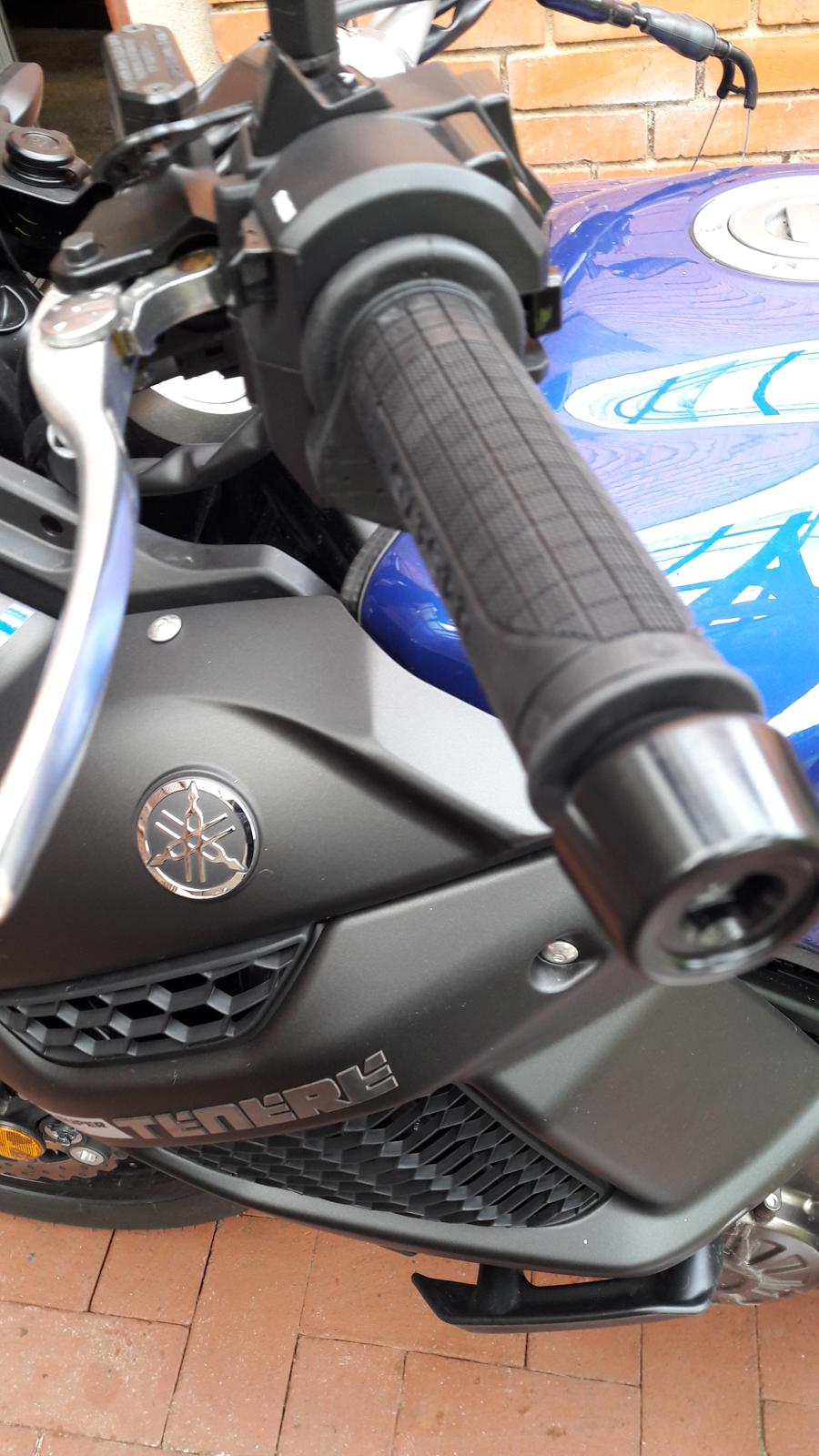

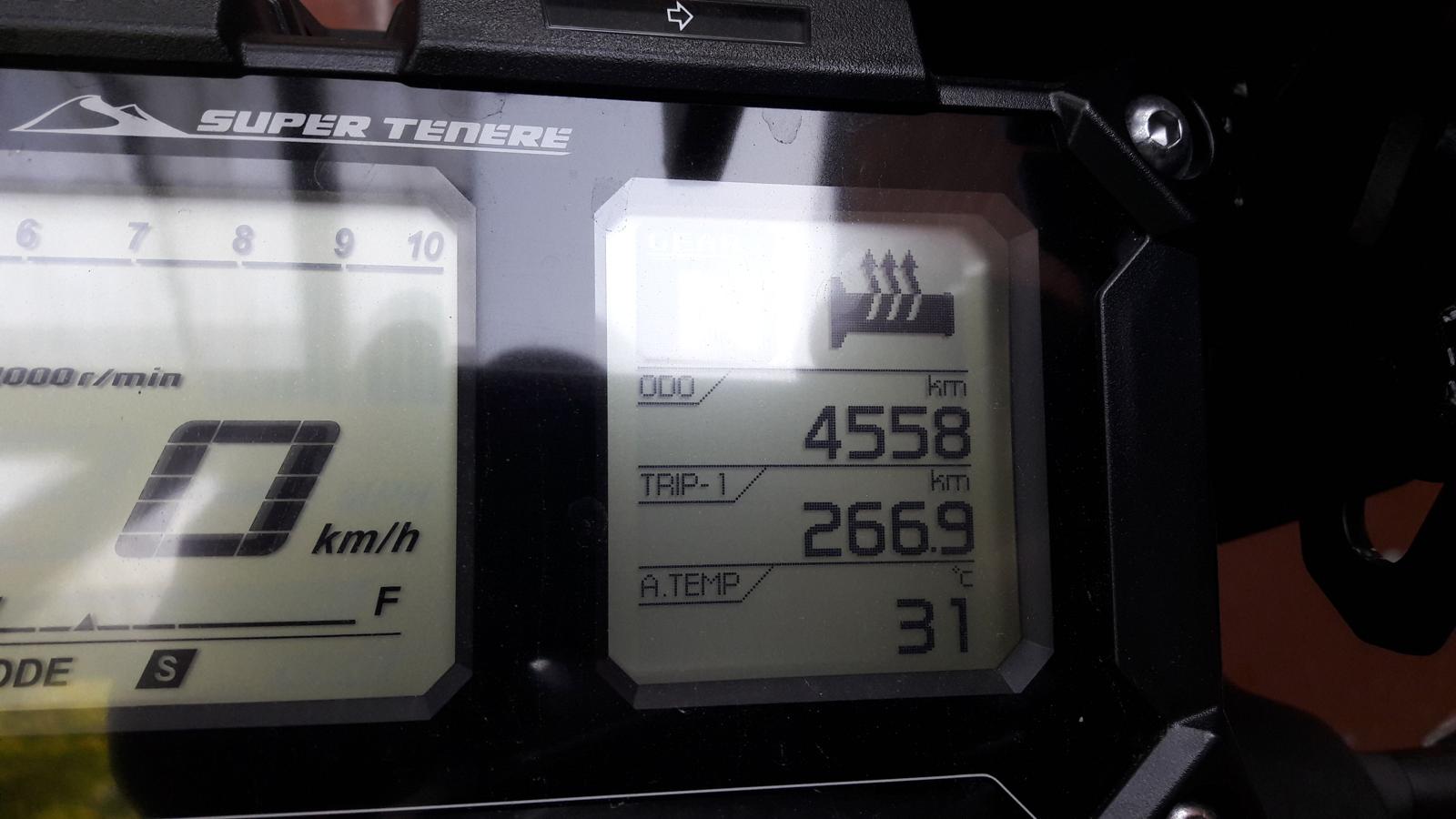

So, aber kurze Rückmeldung:
Ist alles angebaut und Funktioniert!
Manfred

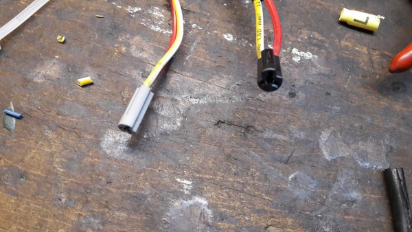

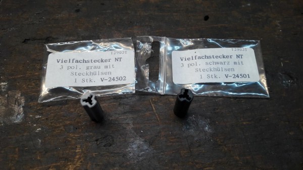

Folgende Stecker hat der freundliche Händler aus Östereich:
An der
Ergebnis:
Ich hatte erst nur 1,5mm² Kabel hier, musste dann aber feststellen, es ist einfach zu dick für die Stecker.
1,0mm² geht erheblich besser, also nochmal neu gekrimpt...
Zumahl die Krimpkontakte nochmal eine nummer kleiner sind, zudem was ich sonst so vom Mopped kenne.
Das macht meine Zange kaum noch....
Hier das 1,5mm²: Und noch mal der Fertige Griff auf der linken Seite: Grüße
Manfred
