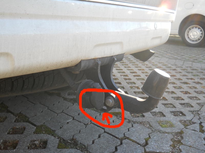

es gibt oft die Möglichkeit eine kurze Kette zu verwenden, die an der Kupplung mittels Vorhängeschloss in eine Bohrung / Lasche und am Anhänger um die Deichsel gelegt wird.

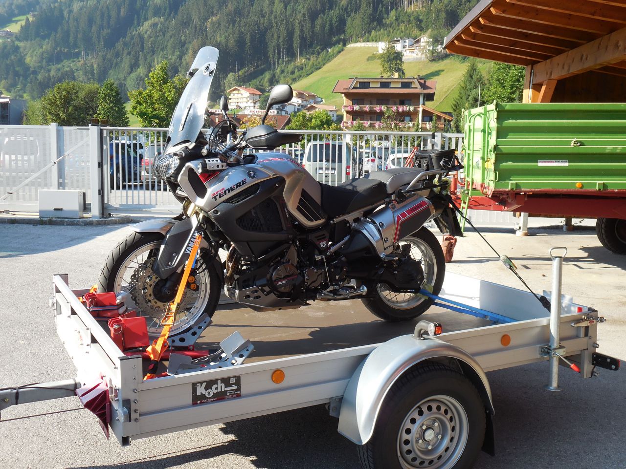

Dann will ich auch noch mal !
Mit dem Schloss kann ich Markus nur zustimmen. Eine bessere Sicherung für das Kupplungsmaul gibt es nicht.
Ich habe mir im vergangenen Jahr nach endlosen Vergleichen und Abwägungen von pro + contra einen Tiefbordanhänger vom Hersteller Koch zugelegt.
Die Verarbeitung, die verwendeten Materialien, das Gesamtkonzept, die Möglichkeit von Umbauten und die Sicherheitsideen des Herstellers führten mich letztendlich zu diesem Fabrikat.
Es ist ein Anhänger mit Alu-Aufbau und Siebdruckplattenboden mit einem zGG von 1300 kg, in gebremster Ausführung, mit 100-er Zulassung. Besonderheit ist die relativ große "Ladefläche" von 1,50 x 2.50 m. Für mich war es wichtig, zwei große Maschinen transportieren zu können; sogar mit angebauten Koffern. Die Bordwände sollten nicht so hoch sein, damit hier keine "Scheuerstellen" entstehen (wg. den Koffern). Desweiteren zwei Standwippen für´s Vorderrad, die mit einfachen Handgriffen umgebaut werden können, wenn nur ein Motorrad transportiert wird.
Der Anhänger hat eine rückwärtige Ladebordwand zur doppelten Sicherheit, sowie zwei Auffahrrampen von je 2,00 x 0,22 m mit Einhängesicherung. Diese Rampen können gegen Diebstahl bei geschlossener Heckklappe mittels Schloss gesichert werden. Weiterhin noch zwei Heckstützen, damit das Motorrad auf den Anhänger gefahren werden kann, wenn das Zugfahrzeug nicht angehängt ist.
Alle Beschläge und Verbindungen des Anhängers sind aus Edelstahl.
Er besitzt vorne und hinten an allen Ecken Konturbeleuchtungen in LED; ebenso auf den Kotflügeln.
Bereifung in 14".

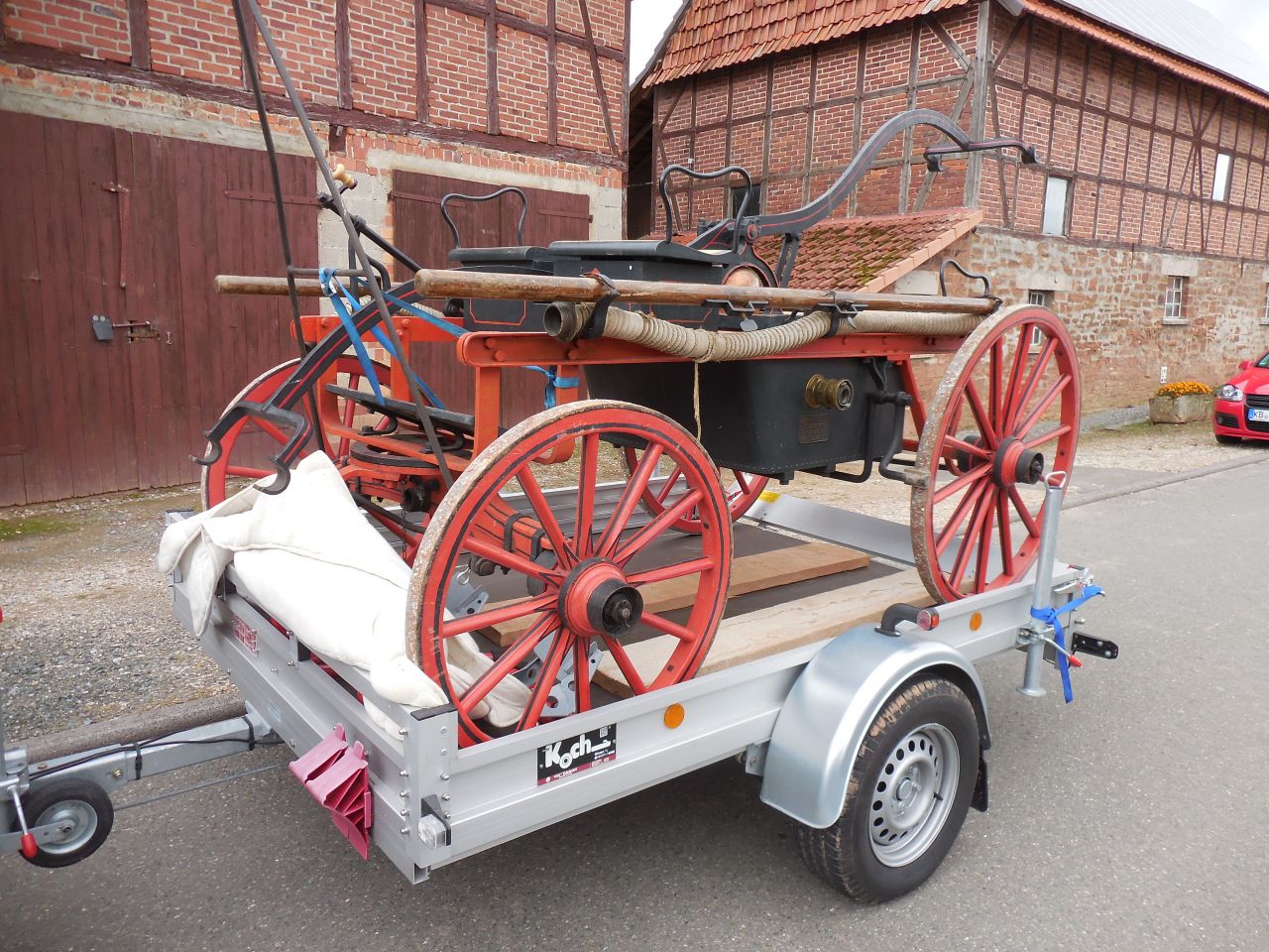

Durch das optionale Aufsetzen von Bordwanderhöhungen kann der Anhänger auch für andere "Einsätze" verwendet werden.
Durch die Gesamtbreite und die 14"-Räder liegt der Anhänger leer oder beladen absolut ruhig auf der Straße. Und durch die 100-er Zulassung kann man auch sehr gut im BAB-Verkehr mitschwimmen.
Gruss Alpenschleicher

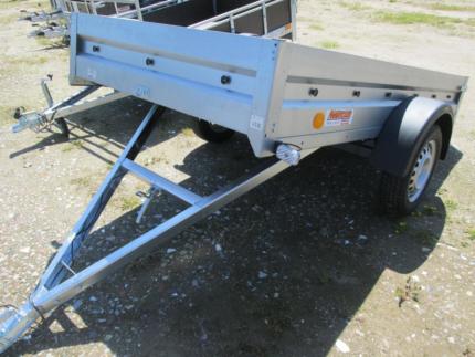

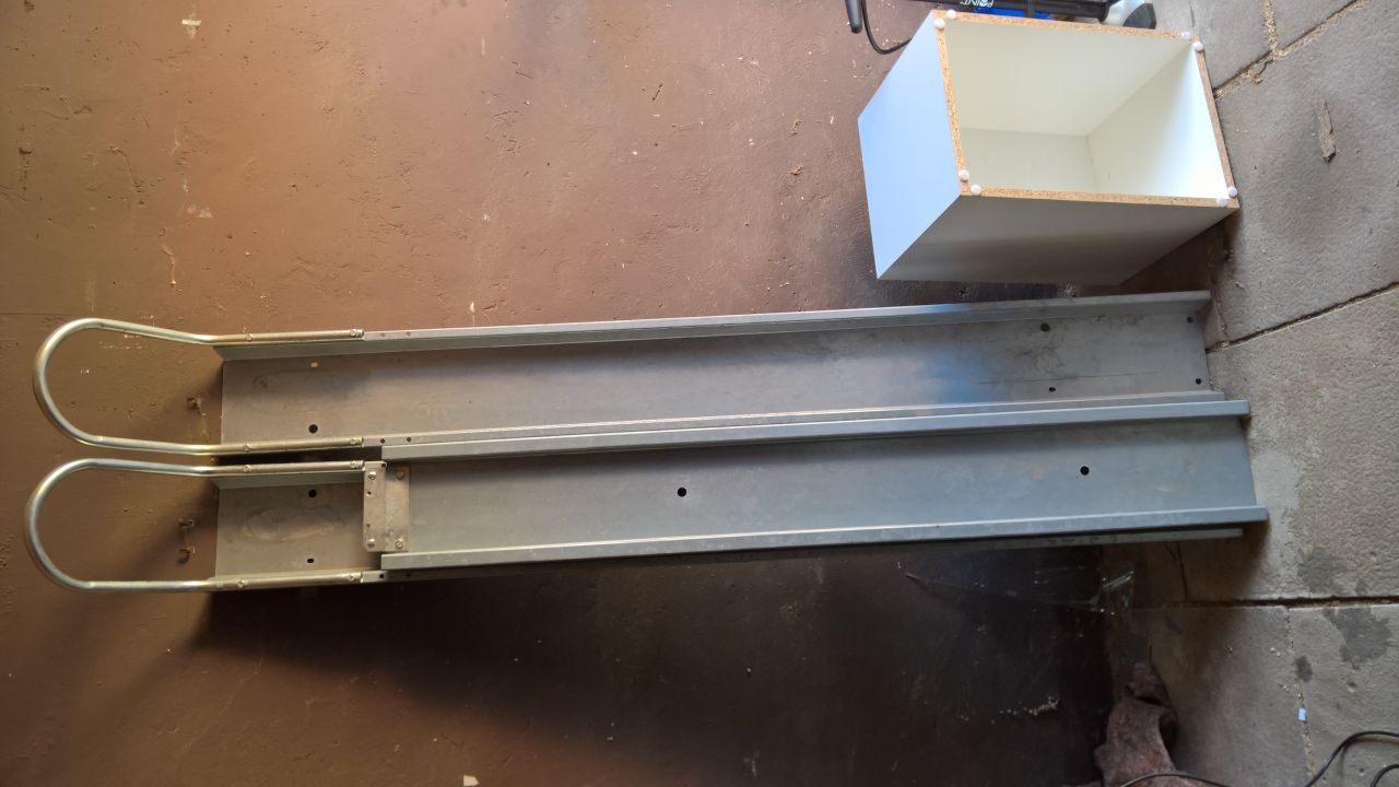

Ich habe mir im letzten Sommer einen Anhänger der Firma Neptun, Modell N7-236 tip Pratik gekauft. Kasteninnenmaß ca 236x129x30, Nutzlast ca 620 kg, Stahlwand, Siebdruckbodenplatte, Kippbar. Zubehör: 2 Stahlschienen zum Motorradtransport mit Stützen für die Vorderräder, eine Stahlauffahrrampe, seitliche Stützen für den Anhänger, Stützrad vorne, Adapter 7/13 Pole und ein Kastenschloss.

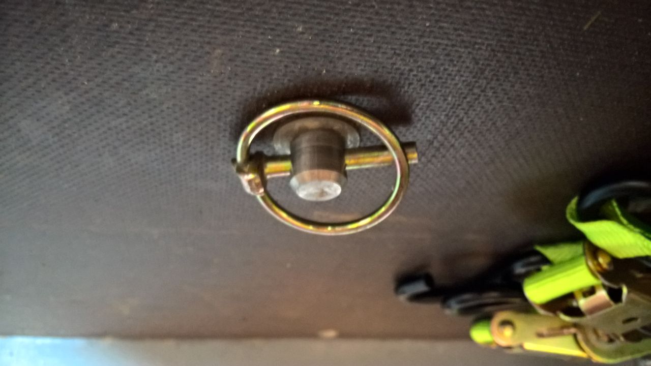

Ich habe mir Edelstahlbolzen gedreht und diese in die Bodenplatte geschraubt. Mittels grosser Klappsplinte kann ich sowohl die Auffahrrampe, als auch die Moppedtransportschienen in wenigen Sekunden montieren/demontieren. Des Weiteren habe ichbin den Bordwänden 5 zusätzliche Zurrösen montiert. Alles zusammen kostete ca 1000€. Der Anhänger ist wirklich stabil und läuft dem Auto der gut hinterher.
