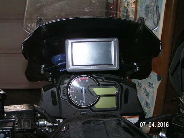

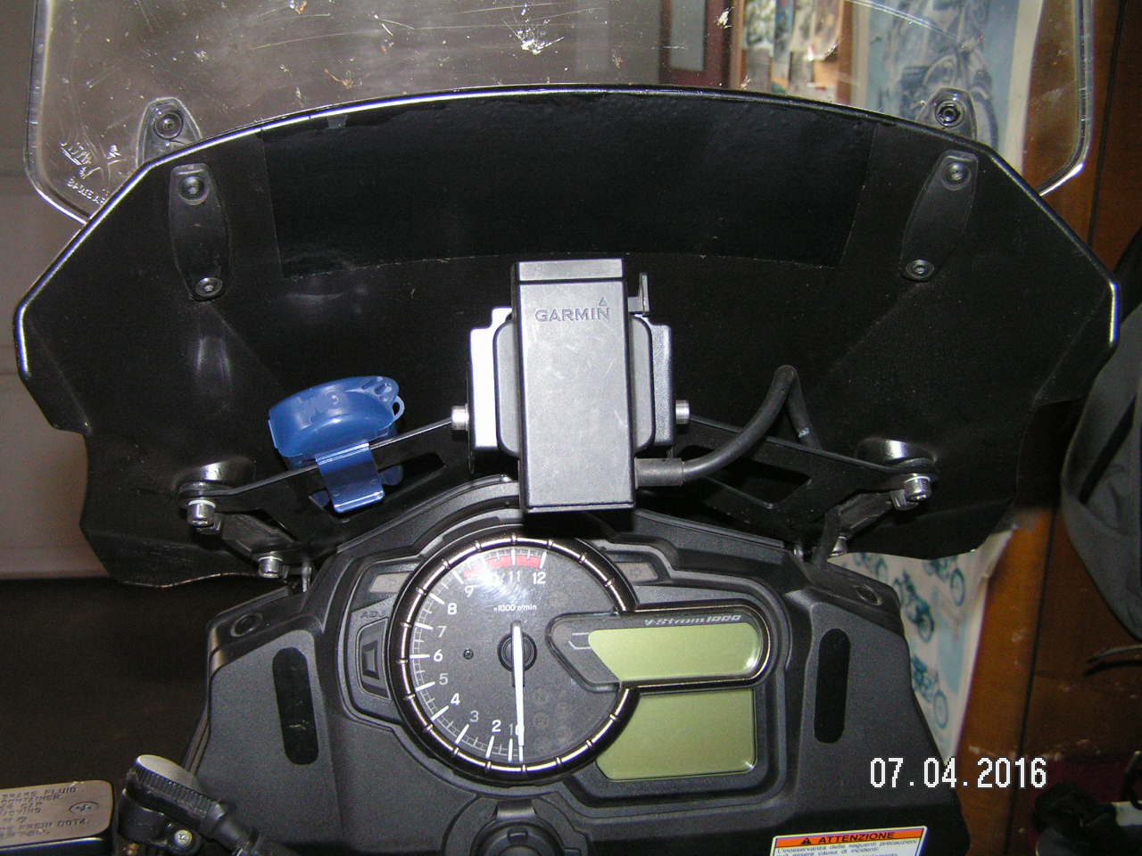

Ich verwende einen Halter dieser Firma an meiner V-Strom. Sowohl die Lieferung (einen3/4 Tag!) als auch
die Qualität der Ausführung hat mich voll überzeugt. Da an meiner Maschine alle Armaturen gut ablesbar sind, denke ich
daß es bei der
auch so sein wird. Hab den Eindruck, daß die Leute mitdenken.

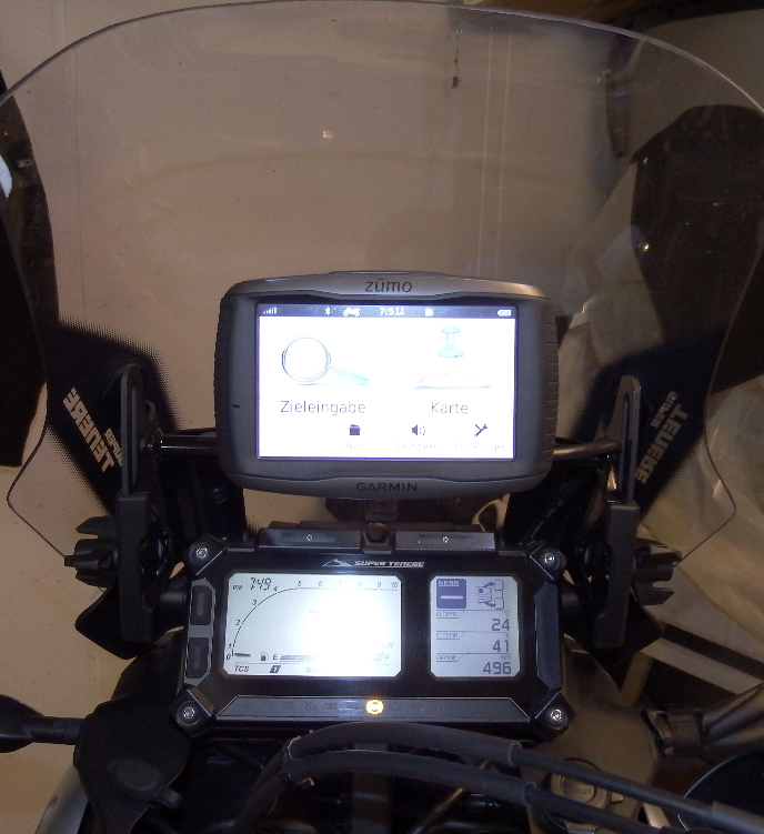

ich fahre den Navihalter in Verbindung mit der TT-Scheibenverstellung und dem Garmin 390.
Zumindest bei der DP01 gibt's keine Probleme mit verdeckten Blinkern oder Anzeigen, alles bestens.
Vielleicht die Schrauben der Garmin-Halterung etwas stärker anziehen, die Gummis sorgen sonst für einige Schwingungen. Im Gesamtpaket aber überzeugend.

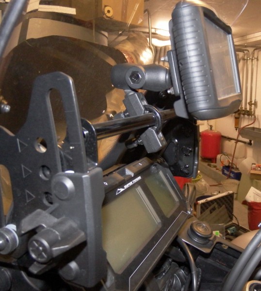

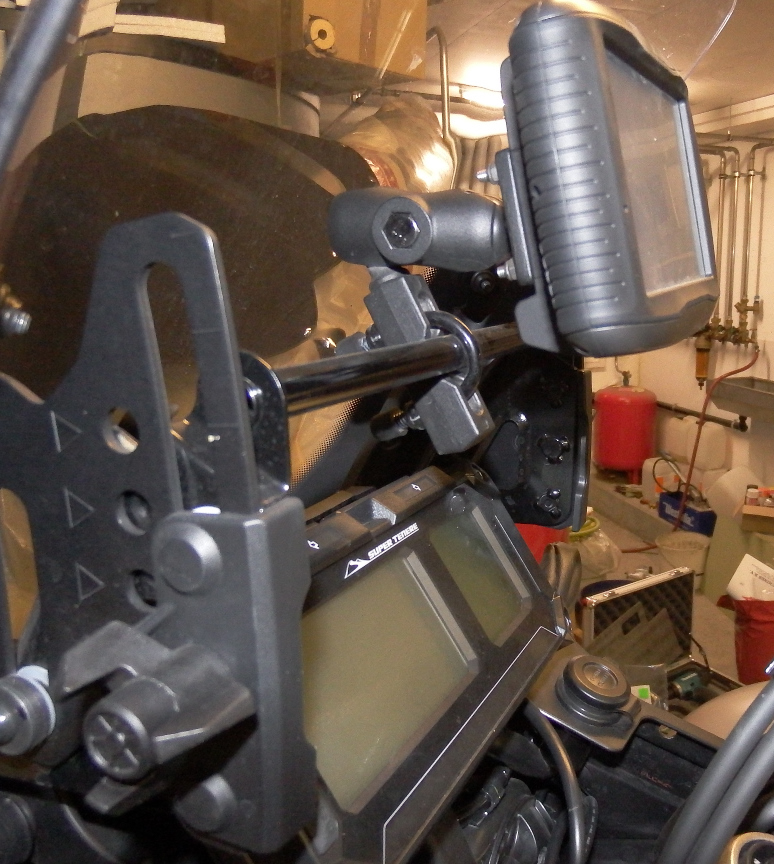

Ich habe das Garmin 590 LM mit den beiliegenden Original-Halter an der Querstrebe der
DP04 montiert.
Allerdings musste ich das Kugelgelenk etwas nachfeilen, damit es genug geknickt werden konnte.
Verdeckt wird nichts: und höher stellen, sogar um mehrere cm wäre problemlos möglich. Ich wollte es halt so weit unten, wie es geht.
Die Vibrationen sind aber tatsächlich ein Problem; die ganze Scheibe und damit die Querstrebe ist etwas wacklig
. Ich werde demnächst versuchen die Querstrebe etwas abzustützen
. Ohne die Vibrationen ist die Lösung absolut optimal

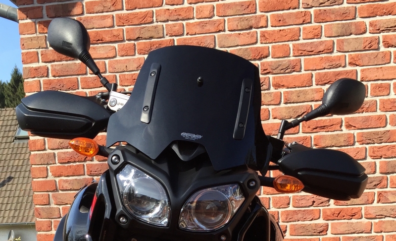

Die Vibrationen wegzumachen ist nicht einfach. Das ganze hängt schon an gummigelagerten Schrauben, mit denen der Scheibenversteller am (etwas biegsamen) Geweih aufgehängt ist. Damit übertragen sich alle Scheiben- und Motorradbewegungen schließlich verstärkt bis zum Navi. Die einzige wirklich taugliche Lösung hat jemand auf dem amerikanischen Forum praktiziert: Er hat Diagonalstreben zwischen Scheibenversteller und den Anbaulöchern der Windabweiser verbaut. Sieht schrecklich aus, ist aber wohl wirksam.Schwenker-Markus hat geschrieben:Ohne die Vibrationen ist die Lösung absolut optimal.
Ich habe zwischenzeitlich auf den Windschildversteller verzichtet, die Originalscheibe der DP01 an meiner DP04 installiert und das Navi an einem Touratech-Navihalter (für DP01) angebaut. Navi vibriert nicht. Aber ist halt auch eine größere Änderung. Und nicht jeder will auf den Windschildversteller verzichten.
